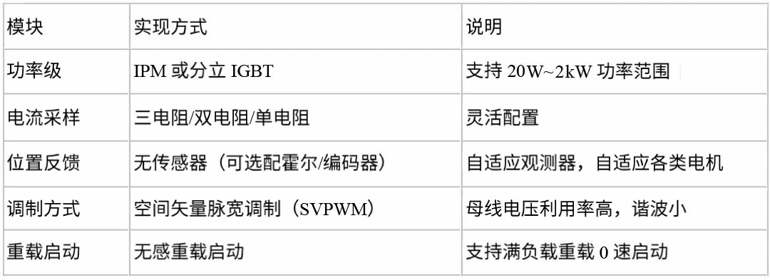

方案构成    电机驱动
方案技术指标与特点
关键参数
输入电压:180~250V AC
额定功率:200W~2000W
PWM频率:5kHz~20kHz
速度控制精度:±1rpm(稳态,无传感器)
调速范围:1:100(无传感器)
保护功能:过流、过压、欠压、过温、堵转
核心算法特性
启动策略:全程闭环控制,支持满负载重载0速启动
弱磁控制:支持恒功率区弱磁升速,拓宽调速范围
观测器:自适应观察器,各类电机通用,实现全品类电机宽速范围无传感器控制
