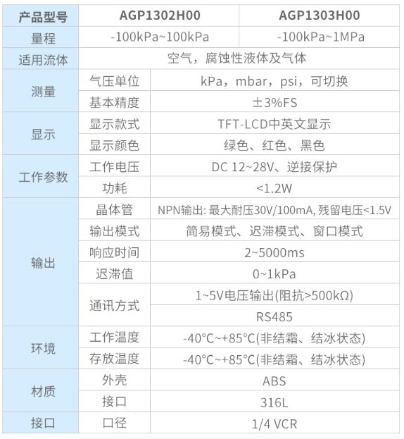

三种输出模式,适配不同控制逻辑
AGP13提供简易模式、迟滞模式、窗口模式三种工作方式,每种模式均可独立配置常开或常闭输出,满足从简单报警到区间控制的应用需求。
  • 简易模式:设定一个压力阈值P,压力超过P+迟滞值时输出ON,低于P时输出OFF。适用于液位控制、压力启停等场景。
  • 迟滞模式:设定一个压力区间谷值、峰值。当实际压力值位于谷值与峰值之间(即峰值 ≥ 实际值 ≥ 谷值)时,输出为ON;超出此区间时输出为OFF。该模式适用于需要维持压力在特定范围内的工艺场景,如恒压供气、罐体压力保持。
  • 窗口模式:在迟滞模式基础上引入独立的迟滞值。设定峰值、谷值及迟滞值后,输出ON的条件为:峰值+迟滞值 ≥ 实际值 ≥ 谷值+迟滞值。该模式可有效避免压力在边界附近频繁跳变,适用于对压力波动敏感的控制系统,如精密液压回路或洁净室压差监控。
每个输出通道(OUT1 / OUT2)可独立设置模式、阈值、响应时间(2~5000ms可调)及迟滞值(0~1kPa),一台设备即可实现双点控制,减少外围器件。
多种输出接口,简化系统集成
AGP13集成了三种信号输出形式,方便与PLC、采集卡、工业网络对接:
  • NPN晶体管输出:最大耐压30V/100mA,残留电压<1.5V,可直接驱动小型继电器、指示灯或报警器。
  • 模拟量输出(1~5V):提供与压力成线性关系的电压信号,输入阻抗>500kΩ,适用于传统模拟量采集系统。
  • RS485 Modbus-RTU通讯:支持设备地址(1~254)与波特率(4800~115200bps)修改,可实时读取压力值(浮点或整型数据)、开关状态,并远程修改设定参数。通讯协议公开,便于二次开发。
无论是对现有设备进行替换,还是新建自动化产线,AGP13都能灵活适配不同的控制架构。
