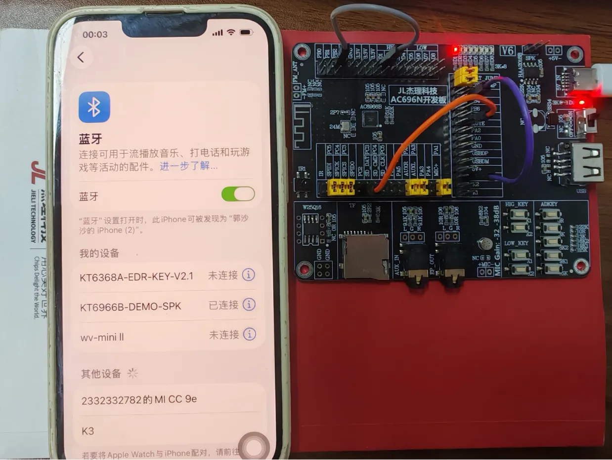

杰理蓝牙音频系列芯片开发中,音量不同步、连接爆音、通话音量忽大忽小,是新手开发蓝牙音箱、TWS耳机最常遇到的基础问题。不管是调试杰理AC696N开发板,还是做杰理AC6965E开发TWS音箱方案,做好音量同步都是提升产品体验的关键。杰理AC696N自带完善的AVRCP音量同步机制,配置简单、门槛极低,新手也能快速搞定设备与手机的音量联动效果。
开发板
一、音量同步核心基础(新手必看)
AC696N的蓝牙音量同步,主要依靠两组音量映射表实现,适配手机标准16级音量调节,新手无需深究底层协议,只需掌握修改用法即可自定义音量效果:
1. vol_sys_tab:手机16级音量对应的芯片系统音量值,控制设备整体音量输出基准;
2. vol_sync_tab:手机16级音量对应的蓝牙同步音量值,专门用于和手机联动同步。
新手调试时,直接修改这两组表格数值,就能调整设备音量升降的顺滑度,解决默认音量突兀、大小区间不适配的问题。

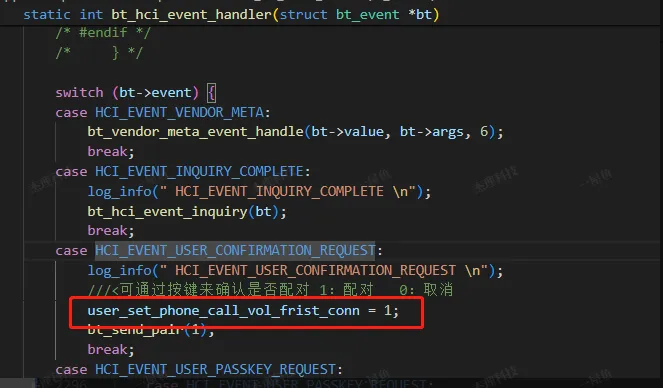

二、新手常用:首次连接固定默认音量
设备首次连接手机容易出现音量过大爆音、音量过小无声的问题,新手可通过简单配置固定初始音量,推荐设置80%安全音量,实操步骤简单易懂:
1. 定义一个连接状态标记变量,区分首次连接和正常使用状态;
2. 在蓝牙连接成功的回调函数中,强制设置设备固定音量;
3. 首次连接初始化完成后,自动开启正常的手机音量同步功能。

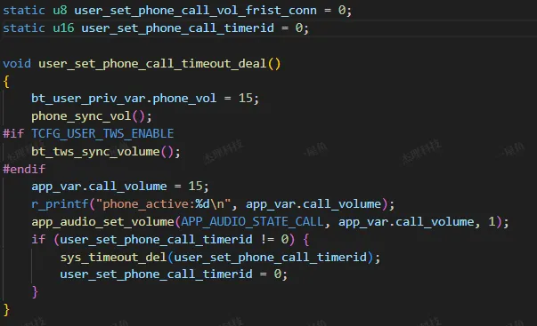

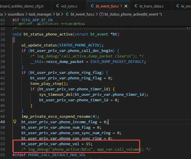

三、通话音量固定优化(解决音量突变)
蓝牙通话场景最容易出现接通、挂断音量突变的问题,新手无需复杂调试,调用官方专属API即可解决,适配带通话功能的音箱、耳机设备:
直接调用set_default_sco_volume() 函数,固定通话通道默认音量,稳定通话音量输出,彻底避免音量忽大忽小。同时也可搭配首次连接逻辑,同步初始化通话音量,使用更稳定。

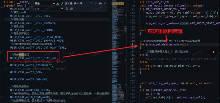

四、进阶实用:手机设备双向音量同步
默认蓝牙仅支持手机调节设备音量,AC696N支持新手易落地的双向同步功能,体验更贴合主流产品:
当在音箱、耳机等设备端调节音量时,调用 opid_play_vol_sync_fun() 函数,即可将设备音量反向同步到手机,实现手机、设备音量档位完全一致。
