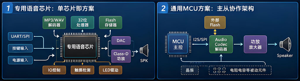

(1)专用语音芯片:“单芯片即方案”
专用语音芯片是一类将音频解码、功放驱动、存储控制高度集成的芯片。以广州唯创电子的WT2003H系列为例,一颗芯片内部集成了32位处理器(最高频率可达120MHz)、MP3/WAV硬件解码引擎、0.5W D类功放和多种通信接口。上电即可工作,外围电路极其简洁。
它就像一个自带指挥、自带乐团的演出团队——你给它一条指令,它立刻开始演奏。
(2)通用MCU方案:“主从协作式架构”
通用MCU音频播放方案则是一种“分工协作”的思路。系统由一颗通用MCU担任主控,通过PWM、片内DAC或I2S接口,将音频数据发送给外部解码芯片和功放芯片来完成声音输出。
这套方案通常需要MCU、外部Flash、MP3解码器(或DAC芯片)、D类功放以及大量被动元器件协同工作。它更像是一个需要指挥逐一调度各个声部的分立乐团——灵活,但复杂度指数级上升。

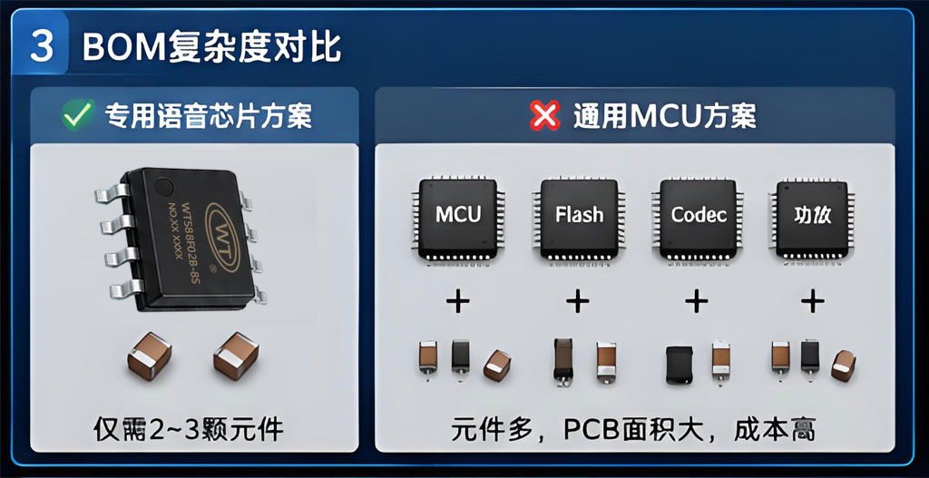

维度二:硬件设计难度 —— BOM清单的直观差距
专用语音芯片的BOM清单短得令人惊喜。相比之下,MCU方案的BOM清单就要“热闹”得多:工程师需要选型MCU、音频解码芯片、功放芯片、Flash存储芯片,再配上电阻电容、晶振等被动元件,物料种类多、备货压力大、PCB布局面积显著增加,综合硬件成本往往明显高于单芯片方案。
举个实际例子:在智能门锁、穿戴设备、便携医疗器械等对体积和成本极其敏感的产品中,一颗SOP-8封装的专用语音芯片就能完成从指令接收到喇叭驱动的全流程,而MCU方案可能需要额外占据数倍的电路板面积。

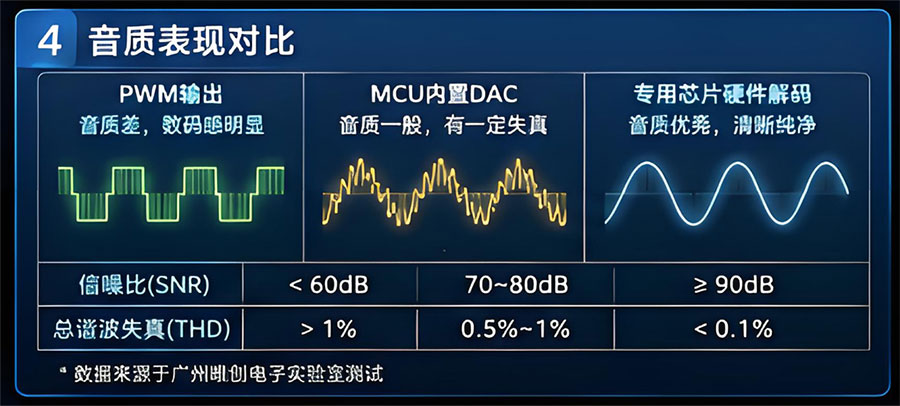

维度三:音质表现 —— 硬件解码 vs 软件解码
音质是语音产品的核心竞争力之一。广州唯创电子的专用语音芯片采用内置硬件解码引擎,直接支持MP3/WAV格式的硬件解码,信噪比可达90dB以上,总谐波失真低于0.1%,输出音质清晰纯净。WTV系列支持8-44.1kHz采样率,内置12位DAC,低失真特性出色。WT2605系列更支持24bit DAC输出与FLAC无损格式解码,48kHz采样率下总谐波失真加噪声≤0.03%。
而MCU方案在音质上面临天然困境:PWM方案仅能播放简单音阶或单音,有明显的“数码感”;片内DAC方案音质受限于DAC性能(通常为12位),优于PWM但仍远不如专用硬件解码方案;外接Codec方案虽然音质可以做到优秀,但需要复杂的硬件和软件配置,开发门槛极高。

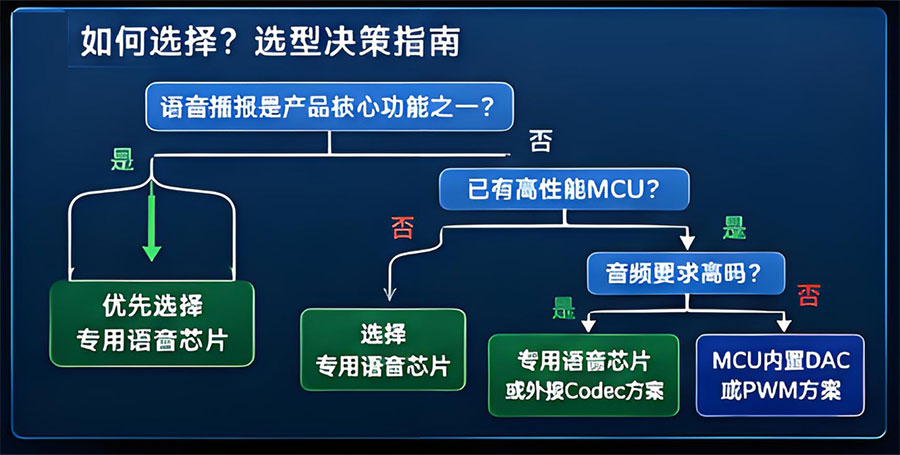

五、什么时候选MCU?什么时候选专用芯片?
优先选择专用语音芯片的场景:
语音播报是产品的核心功能之一,需要高品质音频表现
产品对PCB面积、功耗、BOM成本高度敏感(如穿戴设备、智能门锁、便携医疗器械)
开发周期紧张,需要快速完成音频功能集成
产品处于量产阶段,追求供应链简洁、良品率高
需要特定功能集成(如离线语音识别、录音播放一体、混音多通道播放)
广州唯创电子的语音芯片产品线覆盖了从基础播报到高端语音识别的全场景需求,品类齐全,能满足固化语音、可更新语音、高保真、录音、识别及混音等多元需求。
优先选择通用MCU方案的场景:
系统中已有一颗高性能MCU,音频播放只是极简单的辅助功能(如简单蜂鸣器报警)
需要极其灵活的软件层面的音频处理(如自定义DSP效果算法)
有充足开发周期和工程师资源,愿意从底层搭建音频系统
产品对音质要求不高,仅需播放简单的提示音(但仍需注意:PWM方案音质差,DAC方案音质也有限)
工程实战提醒:如果你打算用MCU自带PWM来做语音播放——请三思。PWM方案只能发出有“数码感”的简单音调,用于语音播报几乎不可接受。低成本场景建议至少采用MCU片内DAC方案。
