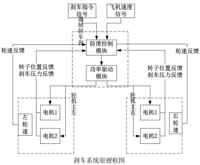

2.2 刹车系统原理及架构
无人机全电刹车系统由刹车控制盒、机电作动器、刹车装置以及机轮速度传感器四部分组成。系统的工作原理如下:飞机着陆后,当主机轮接地超过2 s或主机轮轮速达到规定值后,飞管系统根据飞机状态发出刹车指令信号至刹车控制器,刹车控制器根据刹车指令输出相应的刹车控制信号至功率驱动模块,功率驱动模块输出对应占空比的PWM信号,控制无刷直流电机通过驱动滚珠丝杠向刹车盘施加轴向推力,经由动、静刹车盘的相互摩擦,将刹车力矩施加于机轮,实现飞机的刹车减速功能。
与此同时,安装于主机轮内的机轮速度传感器实时检测主机轮转速并反馈给刹车控制器,刹车控制器将其与飞机速度信号进行比较计算,得出当前实际滑移率。通过实际滑移率与期望滑移率的比较,其差值经PID控制后得出对应的防滑控制信号,反馈给初始刹车指令信号,实现防滑控制功能。整个系统构成一个以滑移率为被控对象的闭环反馈控制系统,确保在变化的跑道条件和飞机状态下均能维持最佳的刹车效能。

刹车力矩控制是全电刹车系统具有刹车力反馈的设计特点。系统通过实时监控力反馈结果并将其与控制输入进行比较,实现力矩的闭环控制,解决了因摩擦系数变化、温度效应等因素带来的力矩波动问题,使实际刹车力矩准确跟踪目标力矩,为系统提供稳定且可预测的刹车响应。
全电刹车系统带力矩反馈的特点决定了其控制盒内需包含三个控制环节:机轮速度调节、刹车力矩调节和电机调速系统,分别采用带压力偏调的PID控制、PID控制和电流转速双闭环调速系统。其中,机轮速度调节器承担防滑控制功能,刹车力矩调节器确保力输出精度,电机调速系统则实现对无刷直流电机的精确转速和转矩控制。三环控制架构层次分明、功能解耦,有效地保证了全电刹车系统的综合性能。

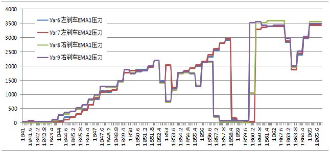

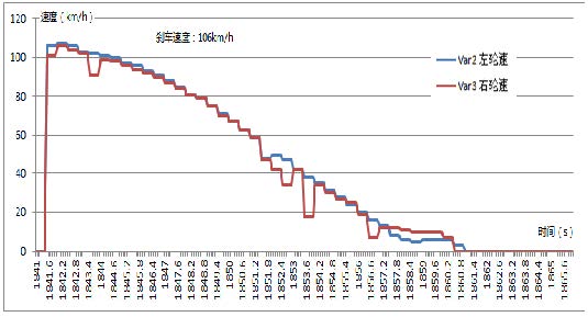

六、地面滑行试验分析
为验证刹车系统产品装机后的功能性能是否满足前期设计要求,开展了不同滑行速度下的地面滑行试验。试验通过机上监控的刹车速度、刹车指令以及作动器输出的刹车压力等数据,绘制了系统工作曲线图。
无人机
由刹车系统试验曲线可以看出,整个刹车过程中飞机减速平稳,刹车作动器能够及时响应刹车指令。当发生机轮打滑时,系统防滑功能能够迅速介入,通过降低刹车压力使滑移率回归正常范围,有效防止了机轮抱死和拖胎现象。刹车系统整体工作状态良好,各项性能指标均能满足预定的设计要求。
试验结果表明,本文提出的全电刹车系统设计方案在功能完整性、控制精度和响应特性等方面均达到了预期目标。系统架构的合理性和控制算法的有效性得到了充分验证,为后续该型无人运输机的适航取证和批量装备奠定了技术基础。
