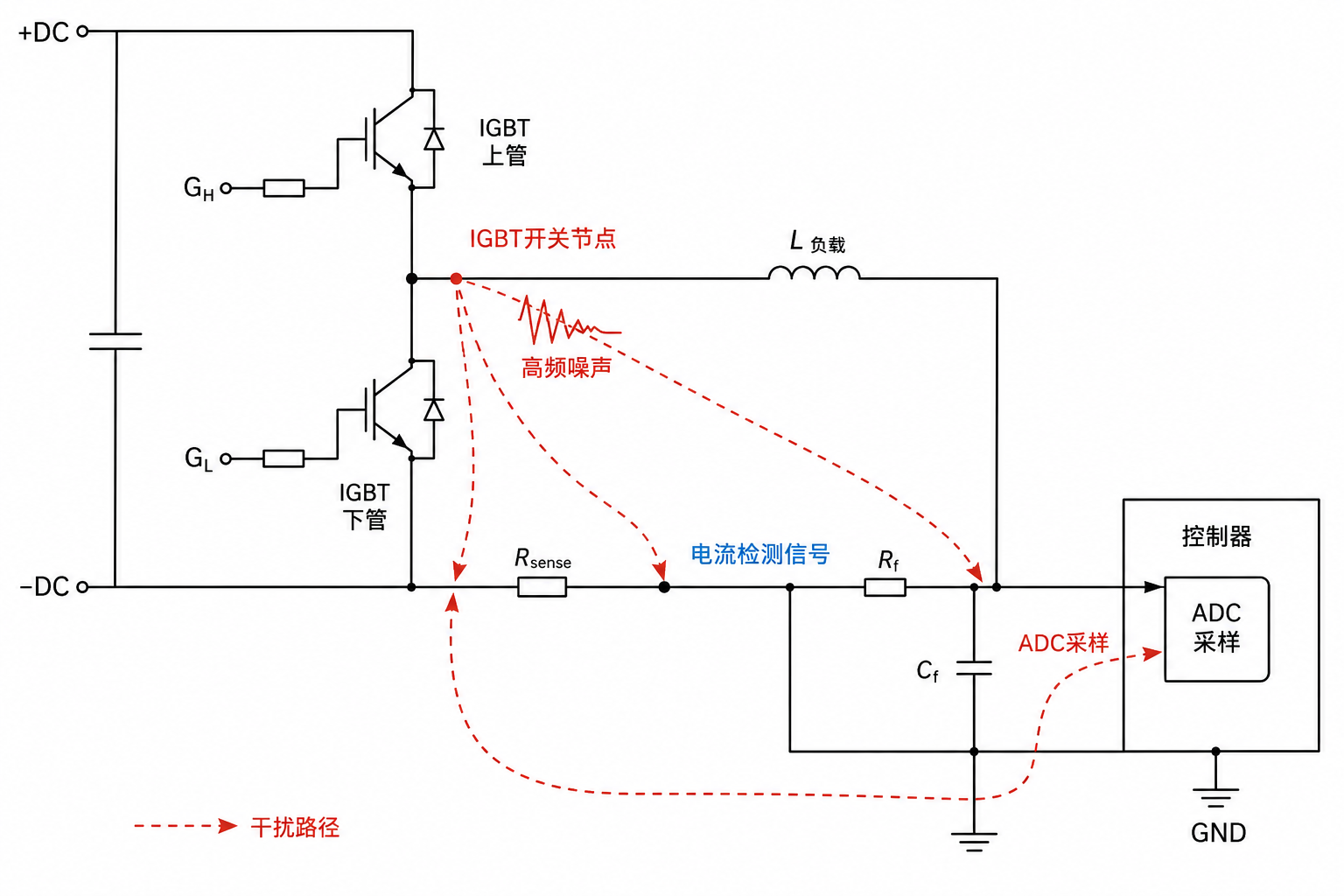

3 原因一:开关器件产生的电磁干扰
在现代功率电子系统中,IGBT和MOSFET通常以几十kHz甚至更高频率进行开关工作。
在开关瞬间,器件会产生非常大的电压变化率和电流变化率:
dv/dt 可达 10kV/μs
di/dt 可达 数百 A/μs
这种快速变化会在系统中产生强烈的电磁干扰,并通过多种途径耦合到电流检测信号。
常见干扰路径包括:
电容耦合
磁场耦合
公共阻抗耦合
如果电流检测信号线与功率开关节点距离较近,就容易受到这些干扰。

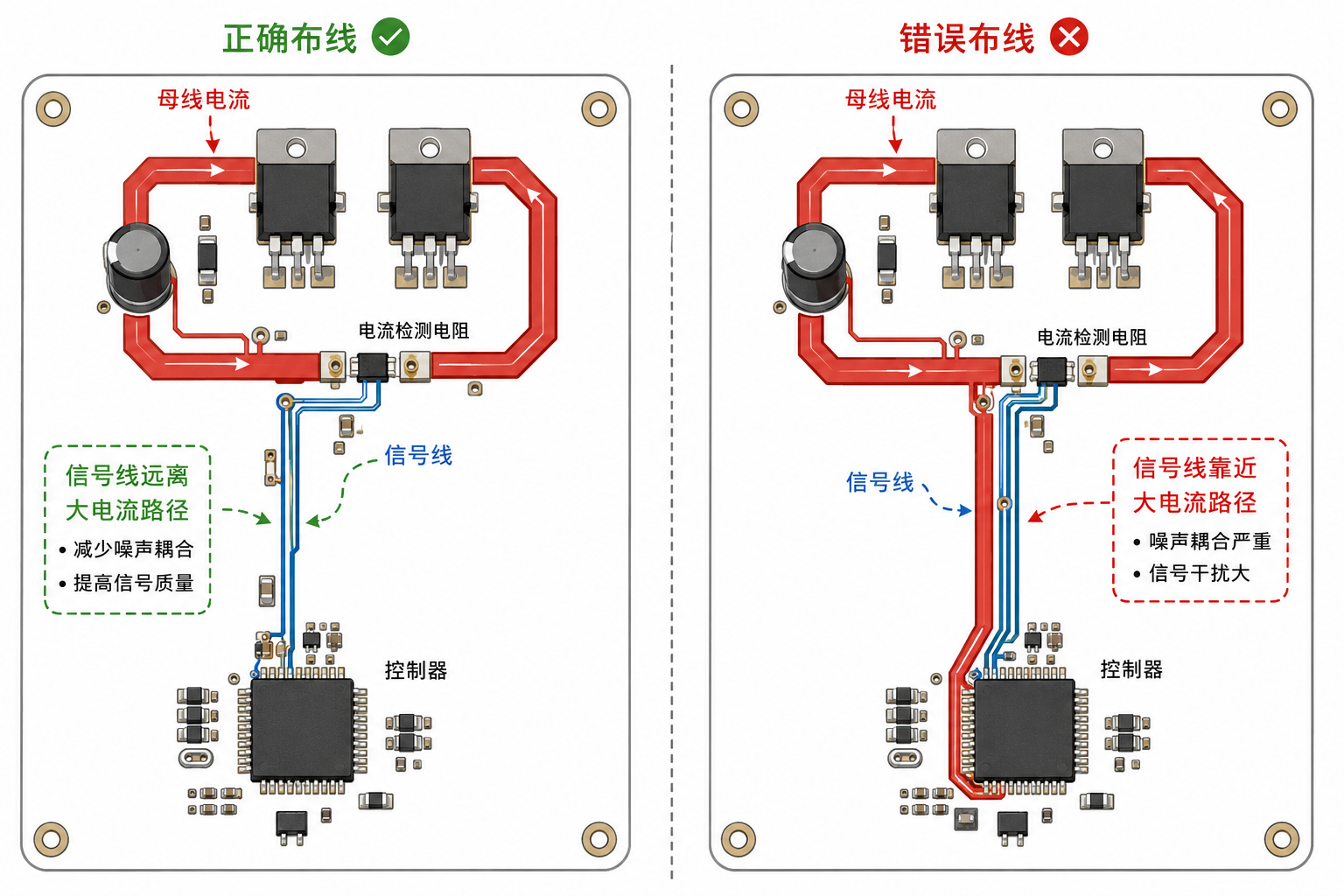

5 原因三:PCB布局设计不合理
PCB布局是影响电流检测信号质量的重要因素之一。
在功率电子系统中,功率回路通常承载数十安培甚至数百安培电流。如果信号线布线不合理,很容易受到磁场或电压噪声影响。
常见PCB设计问题包括:
信号线靠近开关节点
信号线与功率回路平行走线
模拟地与功率地共用回路
信号回路面积过大
这些设计问题都会显著增加噪声耦合。

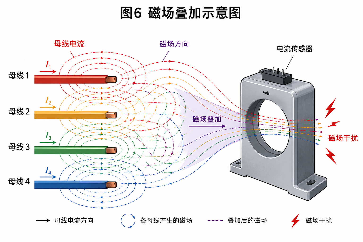

6 原因四:外部磁场干扰
在大电流系统中,导体周围会产生较强磁场。
根据安培环路定律,磁场强度与电流成正比。
当多个大电流导体同时存在时,磁场可能相互叠加,从而影响电流传感器的测量。
这种问题在以下系统中非常常见:
三相逆变器
储能PCS
电机驱动系统
如果电流传感器靠近其他母线,就可能检测到额外磁场。

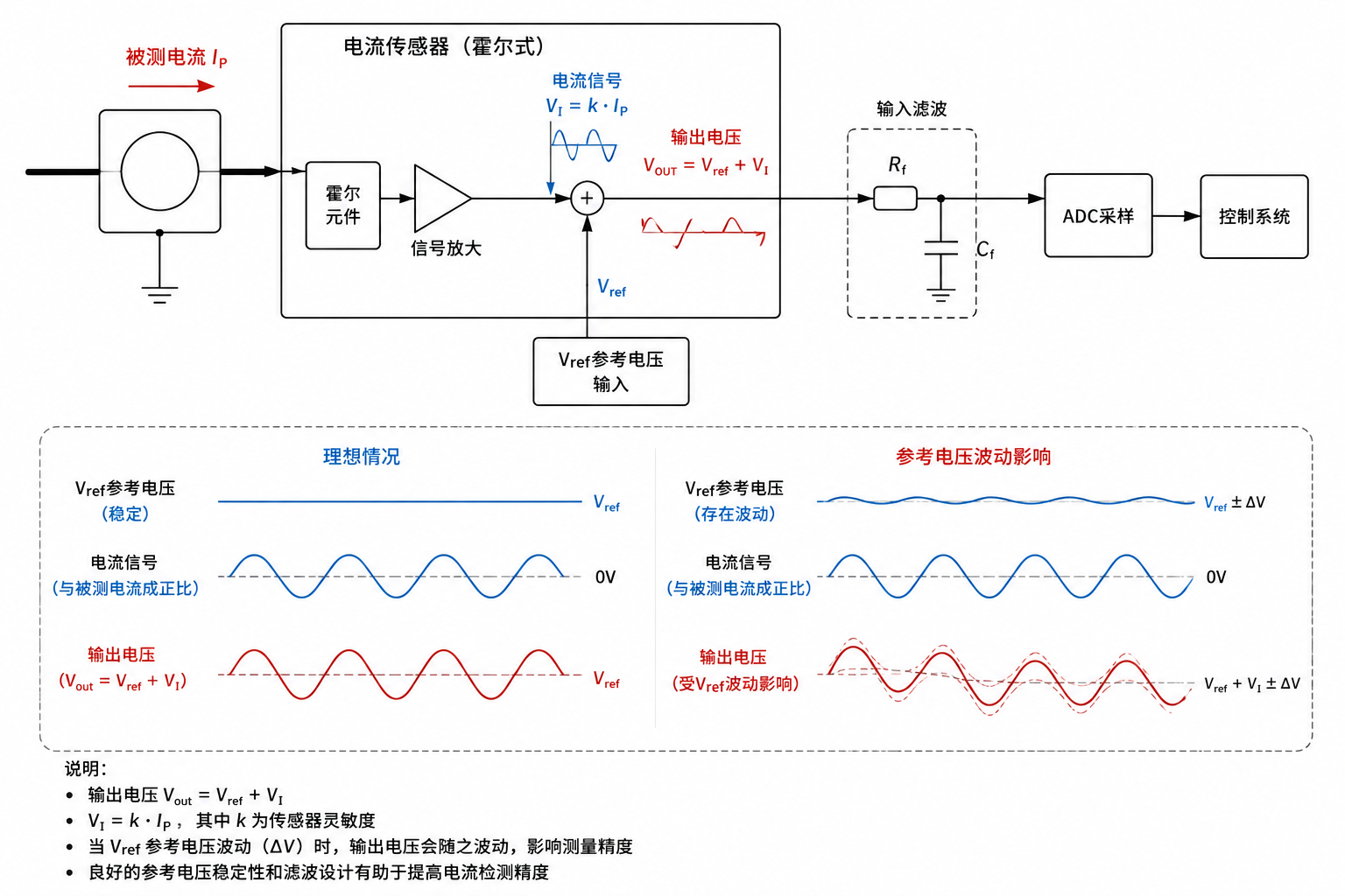

9 原因七:参考电压不稳定
在许多模拟电流传感器中,输出信号是围绕参考电压变化的。例如:
输出电压 = Vref ± 电流信号
当系统电流为零时,输出电压通常位于Vref附近。
如果参考电压受到电源噪声影响,输出信号就会产生波动。
例如在某些系统中:
MCU内部参考电压同时被多个模块使用
数字电路开关产生电源纹波
模拟电源与数字电源未隔离
这些因素都会导致参考电压不稳定。
