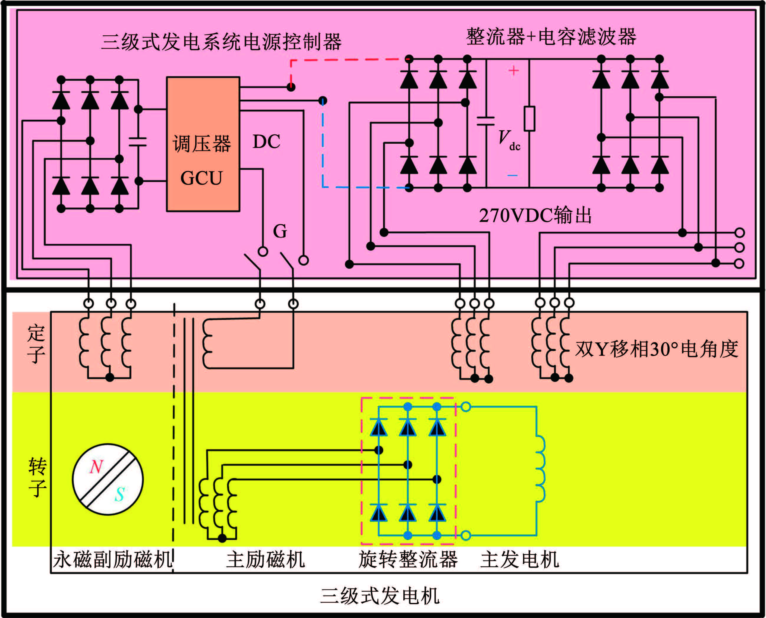

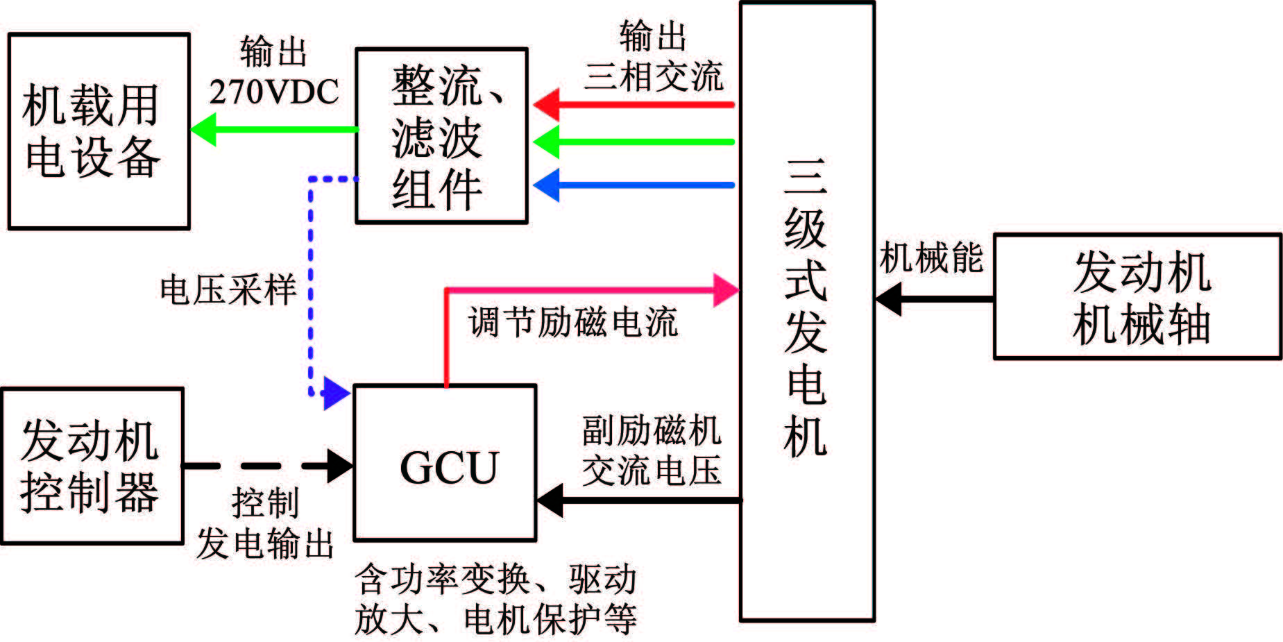

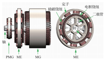

三级式高压直流发电系统的供电架构主要由发电控制器(Generator Control Unit, GCU)、主发电机(Main Generator, MG)、主励磁机(Main Exciter, ME)以及永磁副励磁机(Permanent Magnet Generator, PMG)组成,同时包含整流组件和滤波电容的一体化设计。该系统属于电励磁凸极同步发电机类别,通过三级电机结构实现了无刷化的励磁供电。
从功能层级来看,三级式无刷同步电机的三大部分各司其职。永磁副励磁机为第一级,通常采用旋转磁极式永磁同步发电机结构,其永磁体转子随发动机机械轴旋转,在定子侧的三相电枢绕组中感生出三相交流电,为系统提供独立的励磁电源。主励磁机为第二级,采用旋转电枢式同步发电机结构,其定子侧励磁绕组由PMG经外接整流器和调压器供电,转子侧电枢绕组在旋转过程中感生出三相交流电,经由同轴安装的旋转整流器整流后,向主发电机转子励磁绕组提供直流励磁电流。主发电机为第三级,采用旋转磁极式电励磁凸极同步发电机结构,其转子励磁绕组通入直流电流后产生主磁场,旋转切割定子电枢绕组,在定子侧产生三相交流电,经整流桥整流和电容滤波后,向外部用电设备提供270 V直流电。
发电机
值得强调的是旋转整流器的特殊作用。旋转整流器将主励磁机的交流输出转换为直流励磁电流,从而实现整个系统的无刷化运行,避免了有刷结构中电刷-滑环带来的维护问题,是三级式结构的核心技术特征之一。
主发电机的本体结构主要由定子和转子构成。电机定子铁芯上均匀分布有齿和槽,电枢绕组置于其中。转子磁极上设有集中式的励磁绕组,每个磁极含一个励磁线圈。为进一步优化动态特性,磁极极面常设计有多根阻尼绕组,这些阻尼条一般均匀分布在主磁路上,在负载突变时发挥关键的瞬态抑制作用。
在控制层面,GCU通过检测输出电压,调节调压器斩波电路的占空比,控制主励磁机定子励磁电流的大小,从而实现对主发电机励磁磁场强度的间接调节,最终达到稳定输出电压的目的。该系统在发电和起动模态下均可工作,发电模态下主励磁机具有恒流源和电流放大器特性,而起动模态下则涉及主电机转矩产生机理及励磁机单相交流励磁特性。南京航空航天大学已成功研制120 kW/270 V高压直流起动发电机系统,构建了一体化实验平台,为大功率高压直流起动发电系统在新一代飞机上的应用奠定了技术基础。

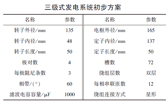

以一台额定转速为25 000 r/min的60 kW航空三级式发电机为研究对象,通过GCU调压输出270 V直流电压,发电机一体化设计了整流组件和大电容滤波器。利用有限元仿真软件建立二维电磁模型,同时与外电路软件进行联合仿真,分别在同一时刻进行从空载突加到150%额定负载和从200%额定负载突卸至空载工况仿真,保持其余条件一致,忽略调压器作用,保持励磁电流与瞬变前相同。以下从六个方面对瞬变电压抑制策略进行详细分析。

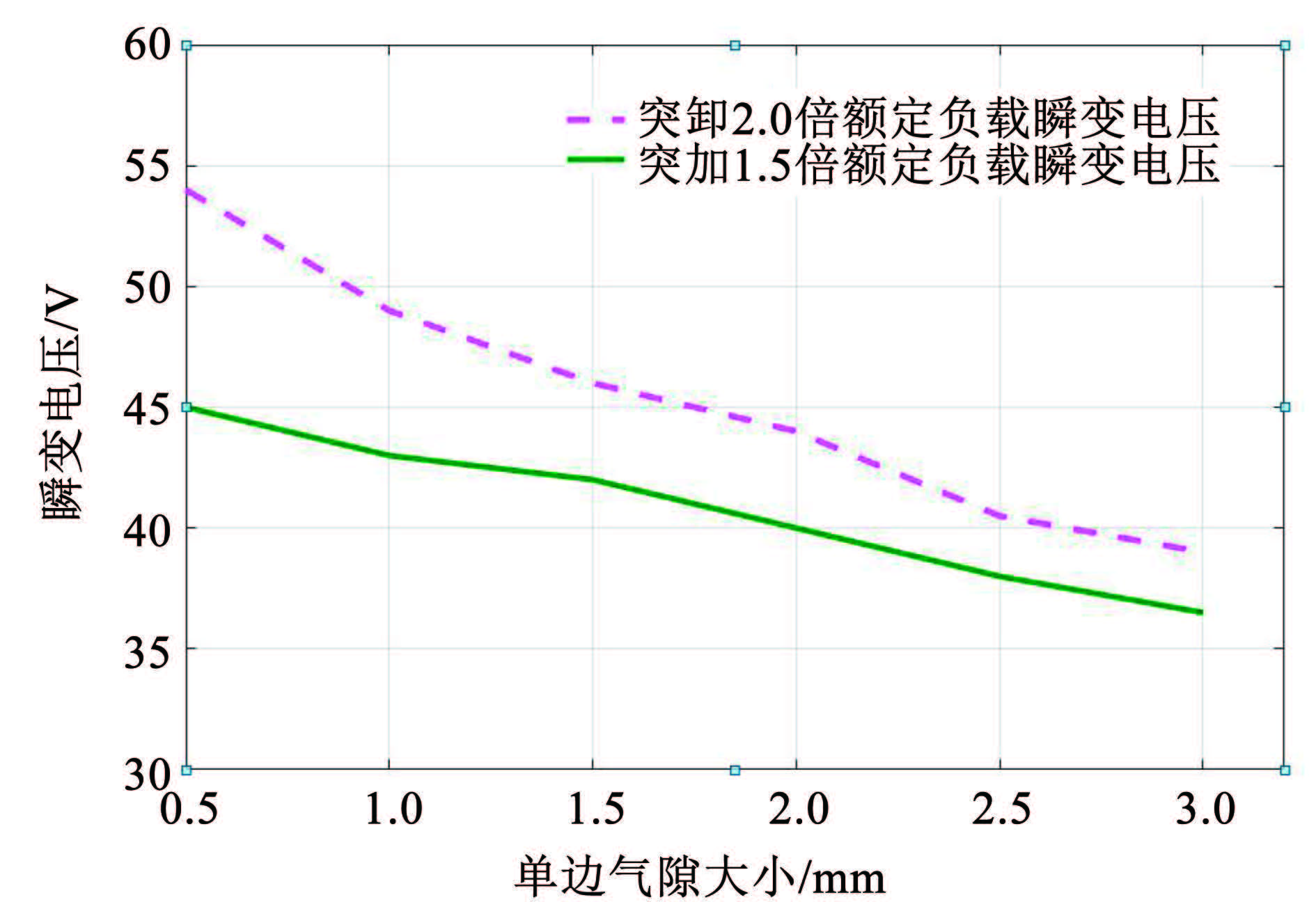

4.2 增大有效气隙研究
有效气隙大小对三级式发电机电枢绕组电抗影响较大。当气隙增大时,磁路磁阻增加,电枢绕组电感相应减小;同时,电枢电流产生的去磁磁势对转子励磁磁势的影响下降,使得主发电机励磁电流随负载变化时的比例降低。
为验证以上理论,对同一方案改变不同气隙大小在相同工况下进行仿真对比。结果表明,在大功率负载切换瞬间,即使励磁电流保持不变,气隙较大的电机方案其发电机端电压变化幅值也明显下降。
增大气隙虽然能有效抑制瞬变电压,但气隙增大会同时导致励磁安匝需求增加,需要在励磁系统设计容量、电机体积和瞬态性能之间进行综合权衡。

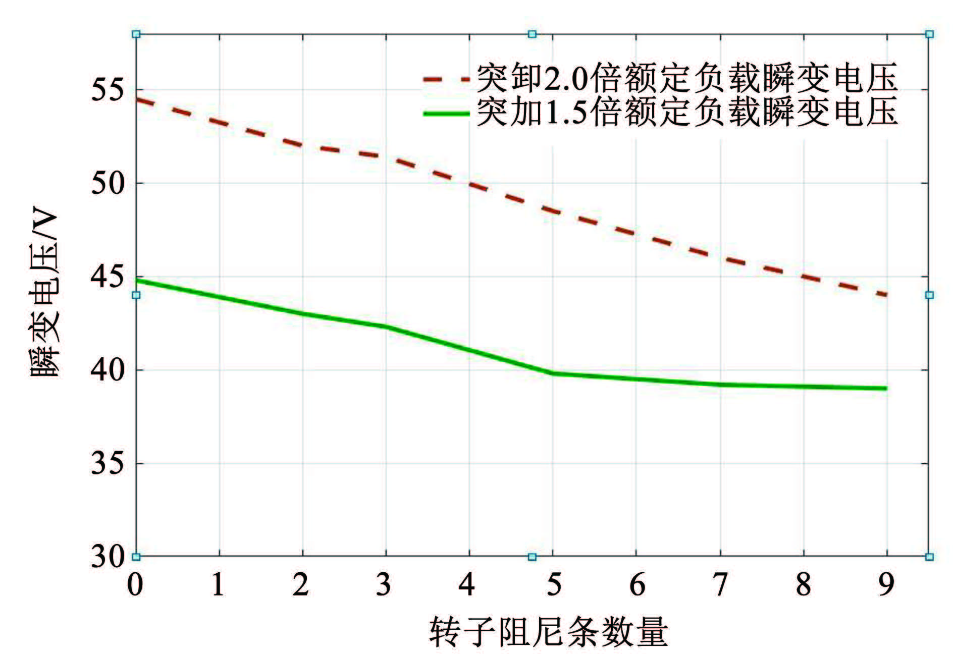

4.3 阻尼绕组优化设计
阻尼绕组一般平均分布在主磁路上,阻尼条的数量和直径决定了同步发电机超瞬变电抗的大小。在负载突变导致主发电机转子磁通发生改变的瞬间,闭合的阻尼绕组具有阻碍磁通变化的特点,将产生抵抗磁通变化的感应电流,从而在极短时间内有效抑制电压的剧烈波动。
在同一初始方案下设计了不同阻尼条数量的对比方案,在其他参数尽量保证一致的前提下进行瞬变电压的对比仿真。仿真结果显示,增加阻尼绕组的数量和直径对于瞬态电压抑制具有良好效果。
阻尼绕组的抑制机理在于:在负载突变的最初几个电周期内(通常为超瞬变阶段),阻尼绕组中感应的电流产生一个与主磁通变化方向相反的磁势,从而延缓磁通的突变速率。阻尼条的数量越多、截面积越大,其超瞬变电抗越小,对瞬变电压的抑制效果越显著。

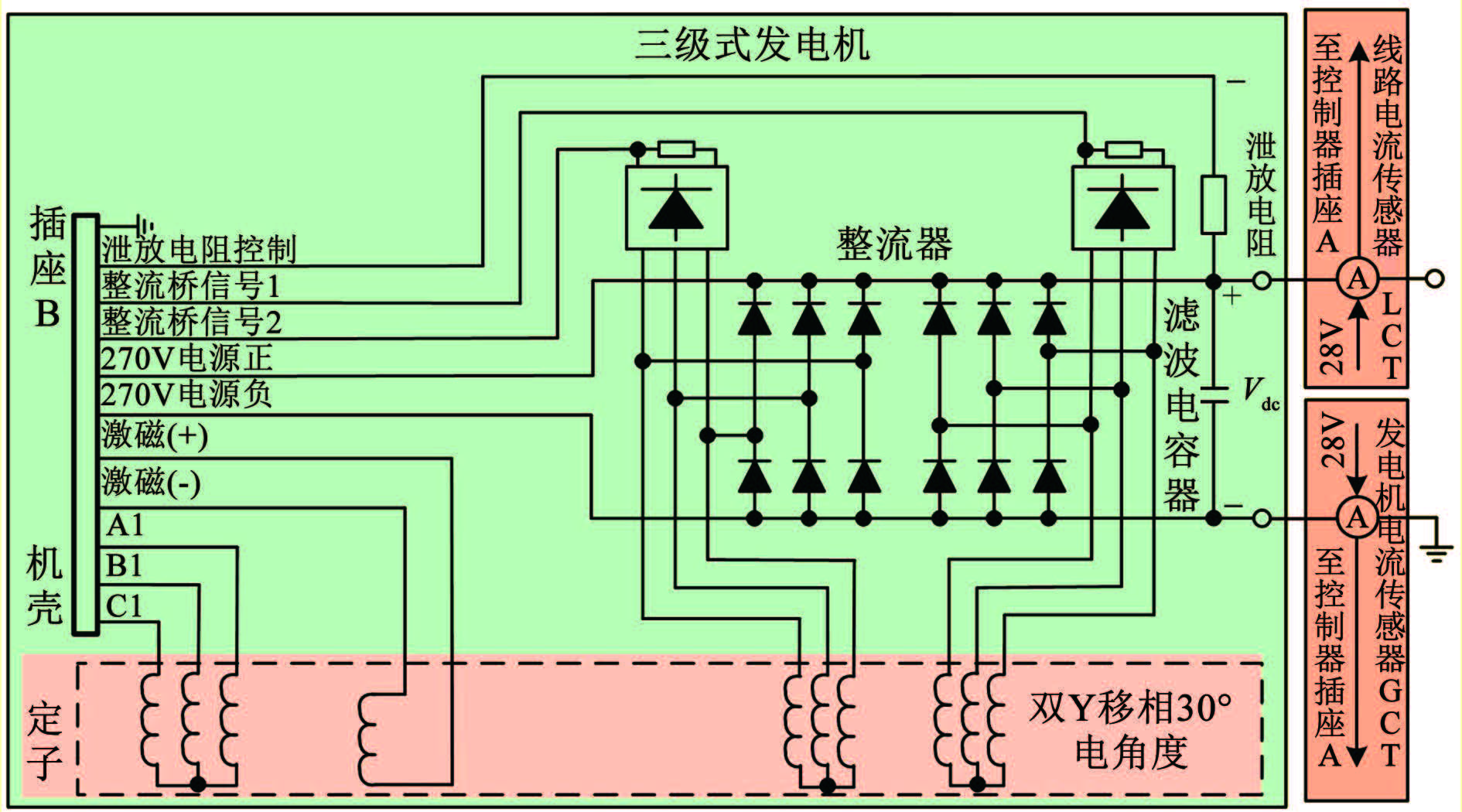

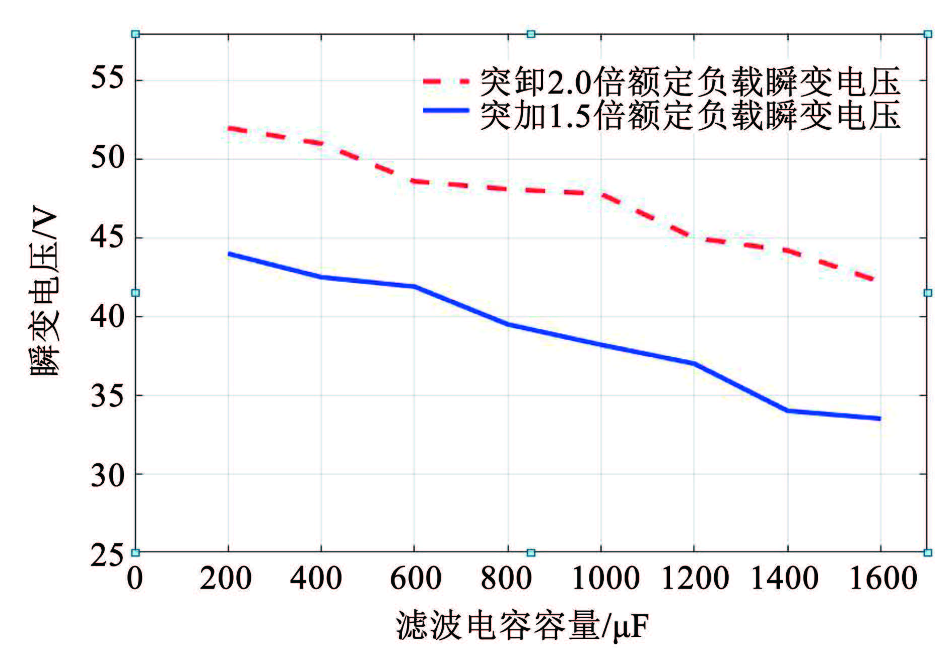

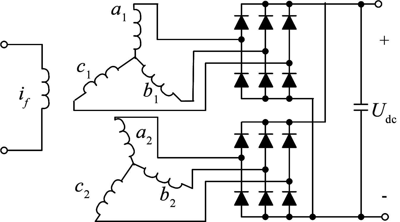

4.4 采用双Y移相30°绕组与滤波电容优化
在三级式直流发电系统稳态运行时,输出端滤波电容主要对直流电压进行滤波。在电压突变时,电容则起到吸收尖峰电压和抑制电压突减的作用,增大滤波电容容量对于缓冲电压变化速率具有明显效果。
另一方面,相比于单套三相绕组,采用双Y移相30°绕组并联输出可降低有效串联匝数,进一步使电枢电抗减小。而且,在并联输出时,错开30°电角度的两套绕组的线电压恰好能在整流桥换相过程中对电压波谷进行补偿,有效减少电压脉动。
发电机
将双Y移相30°绕组设计与增加滤波电容容量相结合,可以发挥两者的协同效应:绕组设计从源头上降低了电枢电抗和瞬变压降,而大容量电容则在直流侧提供能量缓冲,吸收尖峰电压并减缓电压下降速率。仿真结果表明,该组合方案在突加和突卸负载工况下均表现出优异的瞬变电压抑制效果。

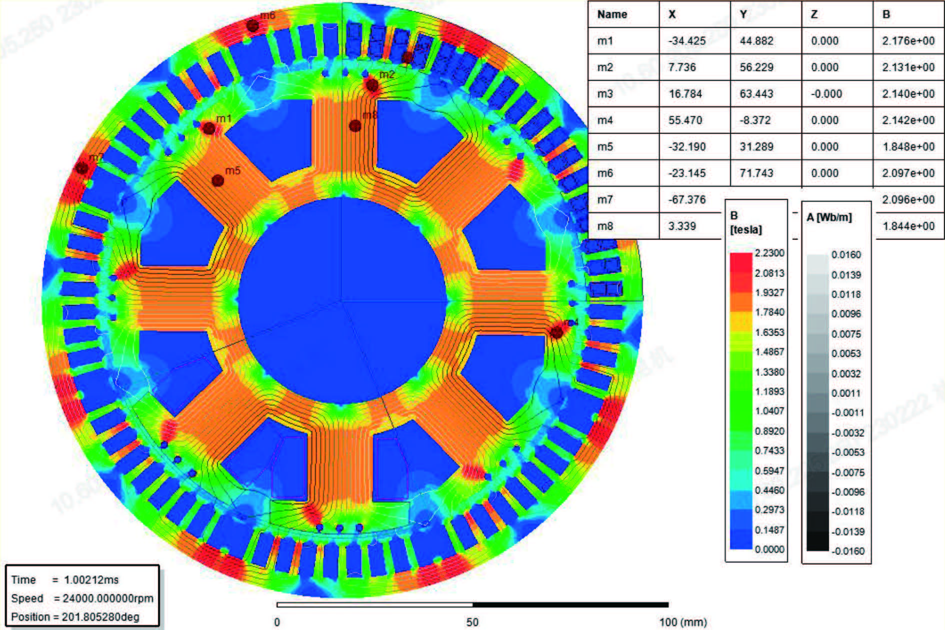

4.5 主磁路磁通密度优化设计
同步发电机在进行负载突变后,若不考虑调压器作用和瞬变电压,其稳定输出电压值将相对于突变前发生较大变化。尤其在高速段运行时,额定输出功率下主发电机励磁电流较小,若发电机主磁路处于材料非饱和区,电枢电抗处于较大值。当电枢电流发生改变,电枢绕组的去磁磁势会随之改变,导致输出直流电压发生明显偏移:
突卸负载时,去磁磁势减小,材料工作点由非饱和区上升至饱和区,发电机主磁路磁通密度增加,导致输出直流电压升高;
突增负载时,电机工作在非饱和区,绕组电流产生的去磁磁势使主磁路磁通密度显著降低,造成稳态输出电压下降。
稳态电压的改变也使电容抑制电压变化的效果下降——电容充放电速度变慢,进而使瞬变电压幅值增加。
以初步方案为基础,设计了主发电机在输出额定功率时主磁路不同磁通密度的8个方案,在相同工况下进行负载突变仿真对比。结果表明,提高主发电机在额定工况下的主磁路饱和程度有利于减小瞬变电压幅值。同时,提高磁通密度的设计方案对功率密度的提升具有明显效果。
