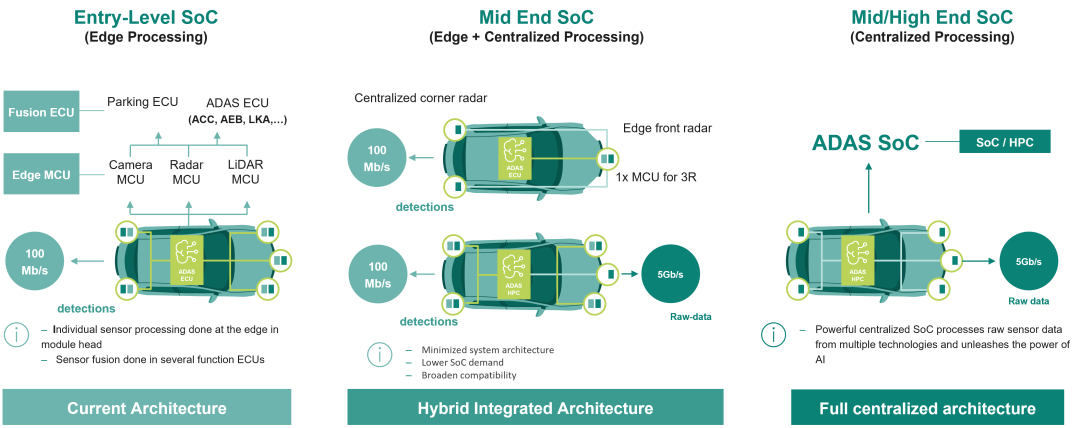

随着8发8收通道规模的提升,系统实现上也逐渐形成两种并行的架构路径。

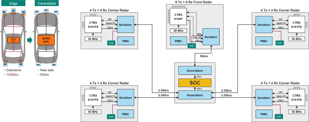

边缘处理架构在雷达端完成信号处理并输出目标级或点云级信息,对传输带宽和中央计算平台算力的依赖较低,系统导入路径相对成熟;中央式架构则通过高速链路将原始ADC数据直接传输至中央计算平台进行处理。原始数据的完整保留避免了边缘端信息压缩带来的信噪比与相位精度损失,为更远的探测距离、更低的底噪以及更优的速度解模糊能力提供了信号基础。
同时,在中央侧更强算力与更大RAM资源的支持下,系统能够显著提升点云密度,并部署超分辨测角、基于深度学习的点云增强等复杂算法,从而在角分辨率、目标轮廓还原和多目标分离能力方面获得系统级提升。
两种架构并非简单的替代关系,而是对应不同的产品定义与成本结构。边缘处理架构对中央计算平台算力依赖较低,可以在现有平台基础上以较小改动满足强标要求,但传感器端的功耗与BOM成本相对较高;中央式架构则在传感器侧实现更低功耗、更小尺寸以及更优的成本结构,同时带来感知性能的跨越式升级,但相应需要中央计算平台提供更强的算力支撑。

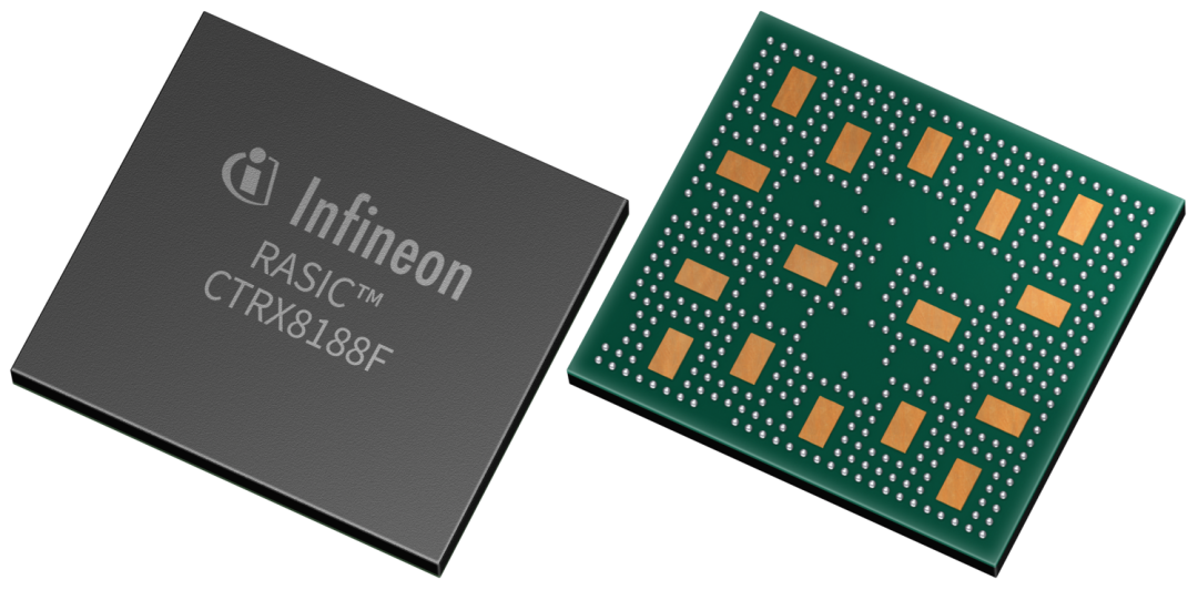

英飞凌RASIC CTRX系列基于统一的28nm RFCMOS工艺平台打造。CTRX8191F作为该系列的首款产品,为单芯片4发4收并支持通过级联扩展实现8发8收,为可级联系统架构奠定了工艺基础;CTRX8188F则在此基础上实现单芯片8发8收集成,完成从“双芯级联”到“单芯集成”的系统级跨越。CTRX8188F支持单CSI输出,通过单条高速链路即可完成8路接收通道原始数据的传输,显著减少外围器件数量,降低链路复杂度与系统BOM成本,为中央式雷达架构提供了高度集成的一体化解决方案。
