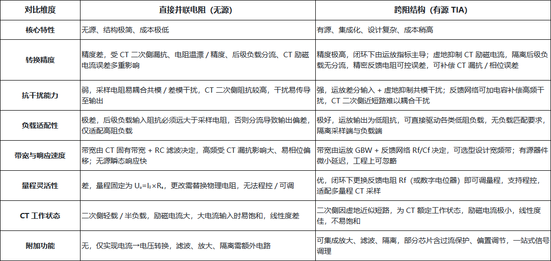

为更清晰对比,整理核心维度差异表,重点标注工程化设计中最关注的精度、抗干扰、负载适配:

三、核心设计痛点(工程化关键)
1. 直接并联电阻的核心痛点
CT 饱和风险:二次侧未真正短路,励磁电流随并联电阻增大而增大,大电流输入时 CT 磁芯易饱和,输出信号失真;
负载依赖性:后级负载若为低阻抗,会直接分流,导致采样电压严重不准,实际应用中需在采样电阻后加电压跟随器(运放)做阻抗隔离,否则无法保证精度;
误差叠加:CT 本身的比例误差、漏抗误差,加上电阻的温漂 / 精度误差,最终总误差通常在1% 以上,无法满足高精度采样需求。
2. 跨阻结构的核心设计难点
稳定性补偿:反馈电阻 Rf 过大时,运放易出现自激振荡,需搭配补偿电容 Cf 做相位补偿,平衡带宽和稳定性;
运放选型:需匹配 CT 的输出电流范围(如微安级 CT 需选低输入偏置电流的运放,否则偏置电流会引入额外误差);
功耗:有源电路存在静态功耗,不适配极致低功耗的场景(如电池供电的微型采集设备)。
四、适用场景(核心选型依据)
1. 直接并联电阻:低成本、低精度、极简设计场景
民用简易电流检测(如插排的过流指示、小家电的电流粗略检测);
对精度要求低(误差 5% 以上)、无复杂负载的场景;
电池供电的极致低功耗设备(无源电路无静态功耗);
临时测试、实验平台的快速电流 - 电压转换。补充:若要提升该结构的精度,需在采样电阻后增加运放电压跟随器(做阻抗隔离),成为 “CT + 采样电阻 + 电压跟随器” 的简易有源结构,是跨阻结构的低配版。
2. 跨阻结构:高精度、高稳定性、工业级 / 仪表级场景
电力系统的精密电流计量(如智能电表、电力监测仪,误差要求 0.1%/0.5%);
工业测控的电流采样(如变频器、伺服驱动器、PLC 的电流检测);
医疗设备、仪器仪表的高精度电流测量;
有复杂负载、多量程需求、强干扰的工业现场;
微小型 CT(μA/mA 级)的电流转换(需抑制运放偏置电流误差)。主流形式:工业中多采用闭环跨阻放大,开环跨阻仅适用于超高频小电流检测(如光电探测器),CT 采样极少使用。
五、总结:核心逻辑与选型建议
本质差异:直接并联电阻是无源阻抗转换,仅利用欧姆定律,未解决 CT 的工作状态、负载分流、误差叠加等问题;跨阻结构是有源闭环信号调理,利用运放虚地特性优化 CT 的工作状态,隔离负载、抑制干扰、补偿误差,是工程化的高精度解决方案。
选型核心:
若成本优先、精度要求极低、极简设计,选直接并联电阻(可加电压跟随器做低配版优化);
若精度优先、工业级应用、有负载 / 抗干扰要求,必选跨阻结构(闭环 TIA);
CT 的关键注意点:电流互感器严禁二次侧开路(会产生高压,烧毁 CT 或触电),两种结构均满足二次侧有负载(电阻 / 运放输入端),无开路风险,这是设计的前提。
延伸:工业主流优化方案
工业中 CT 的高精度电流 - 电压转换,主流采用CT + 闭环跨阻放大 + 隔离放大的集成结构,既利用跨阻结构的高精度,又通过隔离放大(光耦 / 磁隔离)解决电力系统的共模高压问题,是兼顾精度、抗干扰、安全的工业级方案。
