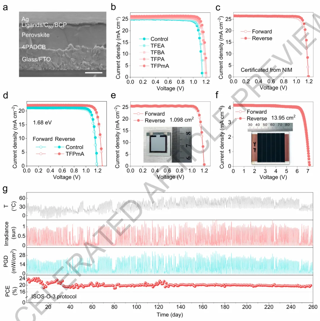

此次攻关中,研究团队提出通过引入含N杂芳环的配体结构,同时形成Pb–N配位键与Pb–I–π相互作用,实现界面从“垂直吸附”向“平面吸附”重构,在原子尺度修复缺陷的同时,保留亚纳米级电荷传输通道。基于该设计策略,钙钛矿太阳电池不仅取得了27.41%的认证效率、26.85%的稳定功率输出,还在宽带隙体系与组件方向中均展现出优异适配性。更重要的是,在户外真实环境连续运行258天后,器件仍保持85.8%的初始效率,验证了该策略对器件稳定性提升的有效性。

团队将新型界面材料策略进一步应用至更大面积的小组件体系中,并对其在组件级工艺中的兼容性、均匀性及长期运行表现进行验证。相比实验室单结器件,组件体系需要面对更复杂的界面一致性问题、激光划线与串联结构带来的额外损耗、长时间热-光-湿环境耦合应力以及大面积膜层稳定性与封装可靠性挑战。
纤纳光电依托多年大面积钙钛矿组件产业化经验,对该材料体系进行了组件端适配与运行验证,为新技术向产业化过渡提供了重要工程基础。
户外实证运行与稳定性监测
研究中展示的258天户外运行数据,涉及实时辐照度、环境温度、功率输出、PCE动态变化及长周期运行稳定性分析。
纤纳光电完成了相关户外测试平台、数据采集及运行监测体系建设等工作。依托公司长期建立的钙钛矿户外实证平台与监测系统,团队能够对组件在真实气候条件下的运行状态进行连续追踪,为新材料体系提供真实环境下的可靠性评价依据。
电池
论文关键结果:新型配体体系在钙钛矿小组件中的户外稳定性验证(258天实证数据,图g)
