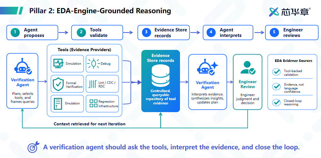

EDA引擎证据驱动推理——让工具为结论背书
在验证场景中,不能只问模型“你觉得对不对”,而要问工具“证据是否支持”。智能体提出的断言、约束、覆盖率解释或调试假设,都必须经过EDA引擎校验,才能成为可信结论的一部分。
芯片验证
在该机制下,智能体不再仅凭语言模型给出判断,而是调用仿真、形式验证、调试、回归等EDA引擎进行验证,并将编译结果、波形、覆盖率、证明结果、假设条件及人工审批记录沉淀到证据库(Evidence Store)中,使关键生成物具备可追溯、可复核的证据来源。

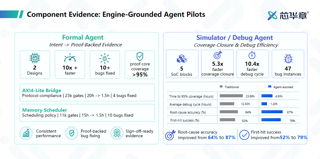

早期内部pilot显示工程落地潜力
围绕可信验证智能体的技术路径,芯华章已在部分内部组件级pilot中开展探索。
早期结果显示,在工具证据闭环与工程师复核机制下,Formal Agent、Simulator/Debug Agent已在协议合规、调度策略、覆盖率收敛和故障定位等任务中展现出显著效率提升:
芯片验证
Formal Agent
在AXI4-Lite Bridge协议合规、Memory Scheduler调度策略等任务上,实现超过10倍效率提升,并达到95%以上的证明核心覆盖率(Proof Core Coverage);
在多个SoC模块和缺陷实例中展现出覆盖率收敛与调试效率提升。
芯华章表示,这些结果并非完整自治或通用基准,而是表明:以EDA引擎为依据、以证据为闭环、以人为治理节点的智能体路线,具备走向工程落地的潜力。
