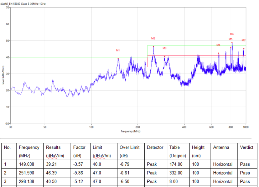

初始测试数据如下所示:
emc
这是一体机整改案例,数据经过多次整改后,来我司的测试数据。数据中主要是时钟超标,还呈现出数据或电源包络的超标问题。
初步排除后,主要问题是屏信号以及GPU和DDR等高速信号导致,还存在电源噪声被耦合放大的情况。具体整改措施如下:

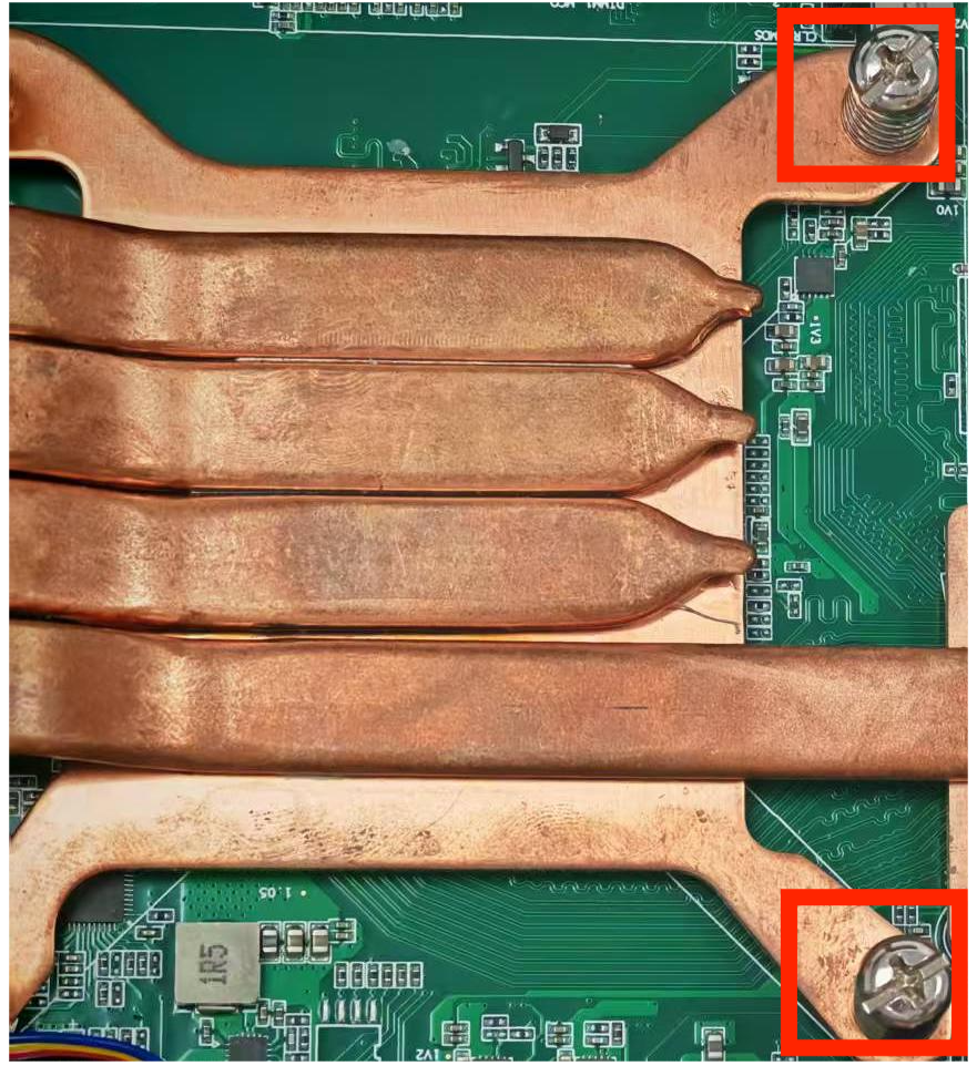

1.对屏排线进行两端的屏蔽接地,在屏端口加入信号线共模滤波器(TF1210A2X900MT)。
2.对与主板的屏蔽罩缝隙进行补充,后续量产会重新设计完整的屏蔽罩,并且新增外设接口附近的螺丝位置,让接地质量更加充分。
3.金属散热模块(散热片+风扇金属外框)与主板地连接,保证地阻抗一致,防止天线效应
4.CPU散热模块固定螺丝的背面采用金属框架,并于外壳地充分连接,屏蔽的同时保证接地质量,防止“浮地”,形成天线效应

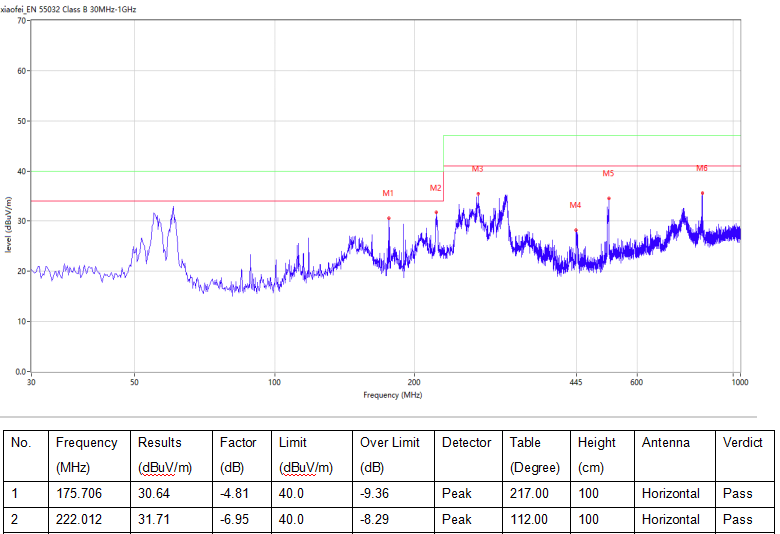

排查整改的过程中与客户沟通过量产方案可行性,同时兼顾成本与EMC 性能。这也是我们韬略科技EMC一站式服务最突出的价值之一,以下是最后的测试数据:
emc

1.散热模块:
笔记本、一体机的金属散热模块(散热片 + 风扇框架),是最容易被忽略的 “辐射源”。
这类问题的核心原因很统一:
(1)散热模块靠近 CPU/GPU(高频信号源),容易耦合高频噪声;
(2)金属材质 + 大体积,天然具备 “天线效应”,把耦合的噪声放大辐射出去;
(3)很多设计只做了导热,没做接地,相当于给噪声留了 “发射通道”。
像许多产品优先会扫视PCB中最长的路径一样,这种走线通常容易被噪声耦合,将噪声放大。切断耦合路径,减少耦合路径长度,是现场整改中极其有效的排查手段。
