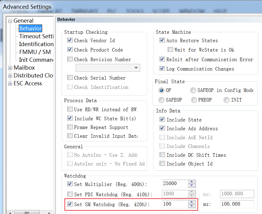

接着由于该通讯模块在很多客户现场中使用,都可以正常工作,从来没有出现过该现象。我们考虑先关闭看门狗看看是否还会报错,做了以下尝试:
1.在TwinCAT中,在设备的Advanced Settings中关闭SM Watchdog,将下图中红色方框中的选项勾选掉。
ethercat
结果一样,还是会在插拔设备网线时有时能进入OP,有时报SM看门狗错误。
2.将PLC任务周期减小
因为看门狗超时,是指在看门狗时间内主站没有发送数据给从站,从站报看门狗超时。
将PLC任务周期减小,依据没有效果,结果和之前一样。

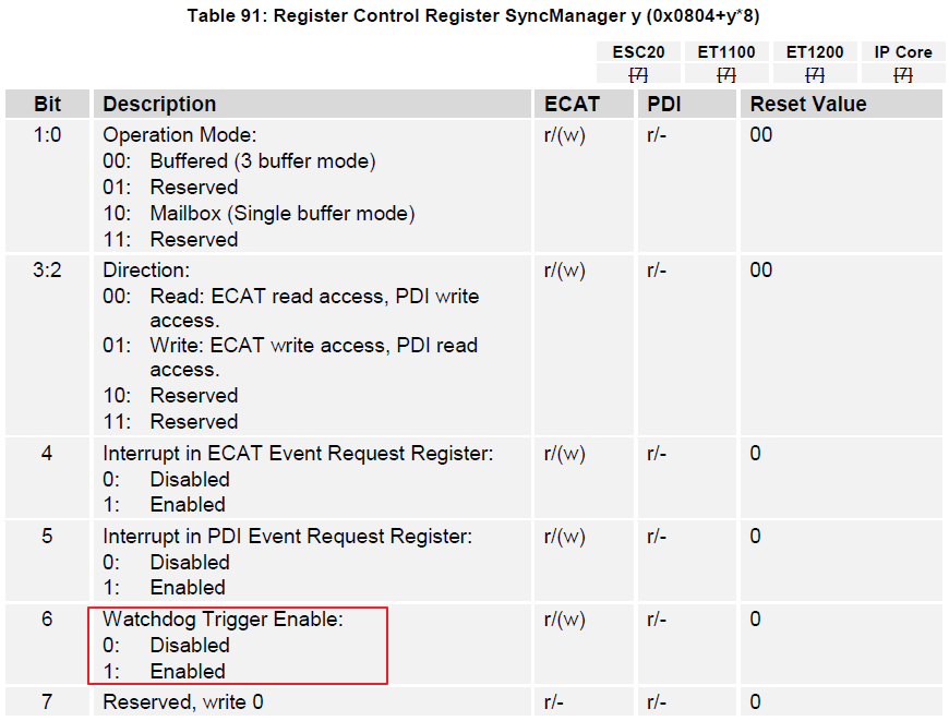

3.在设备ESI中关闭看门狗功能
将设备ESI中的Outputs Sm2的控制字改为0x24,关闭看门狗功能。
ethercat
SM ControlByte含义如下:
ethercat
关闭后,结果还是一样,依据会报SM 看门狗错误。

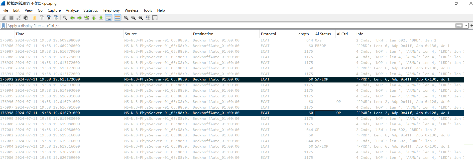

3.通过报文进行分析

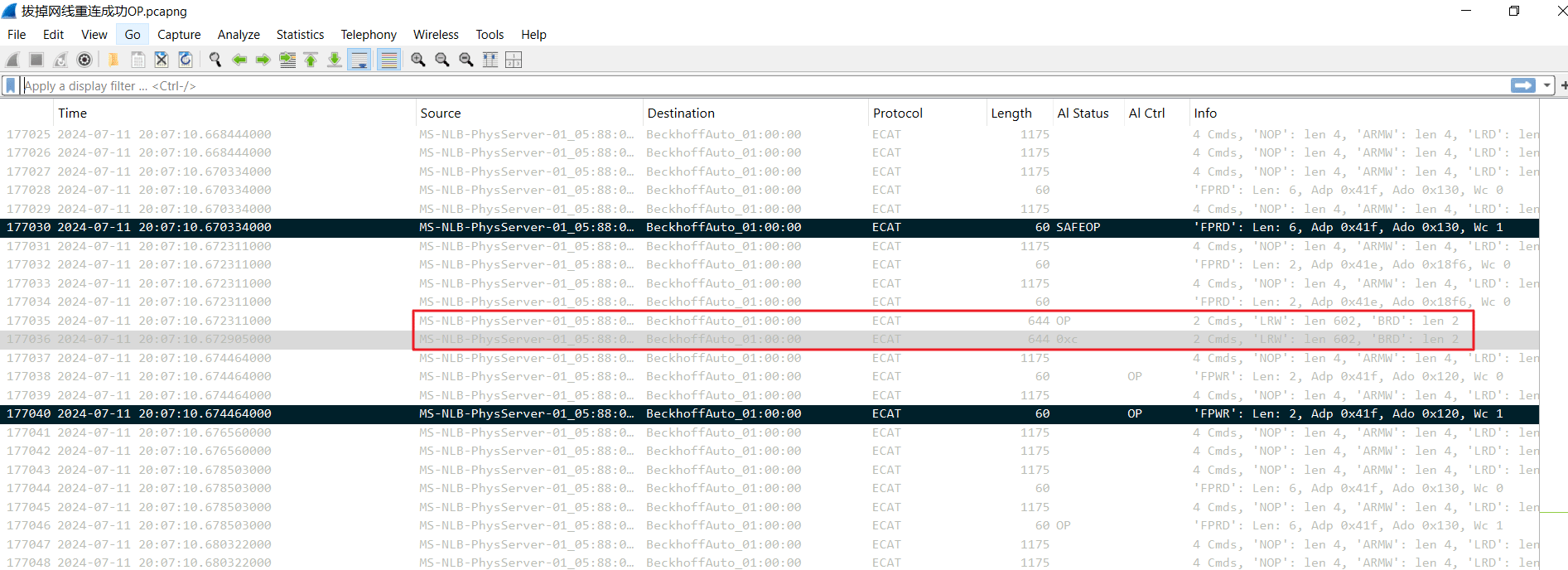

通过分析抓取到的拔掉网线重连成功和拔掉网线重连不成功的报文,很快就找到了不同:
ethercat
上面是拔掉网线重连成功进入OP的报文。
ethercat
这个是拔掉网线重连无法进入OP的报文。

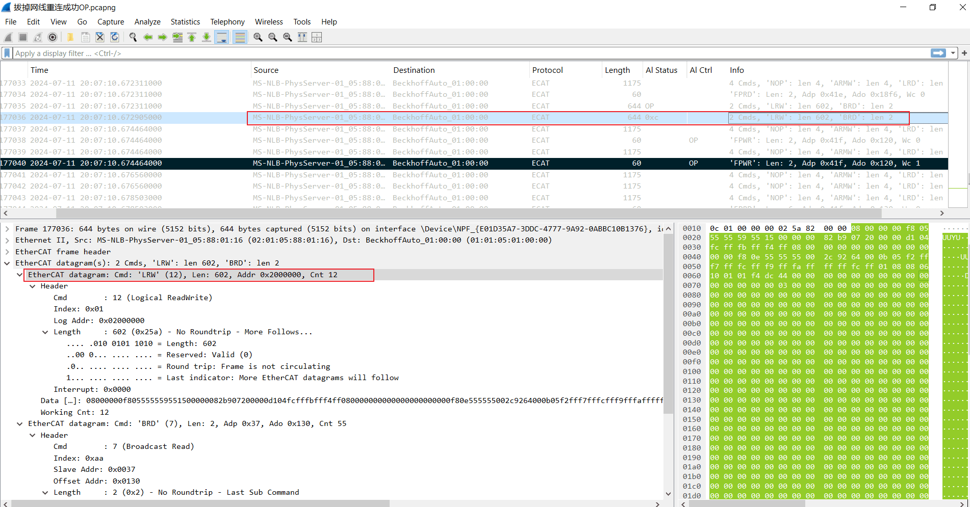

设备的physical address是0x41f,从上面这2个报文中可以看到,设备进入SAFEOP之后和主站发送状态切换进入OP之间 (黑色标记的两条报文间),可以成功进入OP的报文比不能进入OP的报文要多两条(红色方框标记)。
仔细看这2条报文,这是主站发送给从站的带有逻辑读写的报文。
ethercat

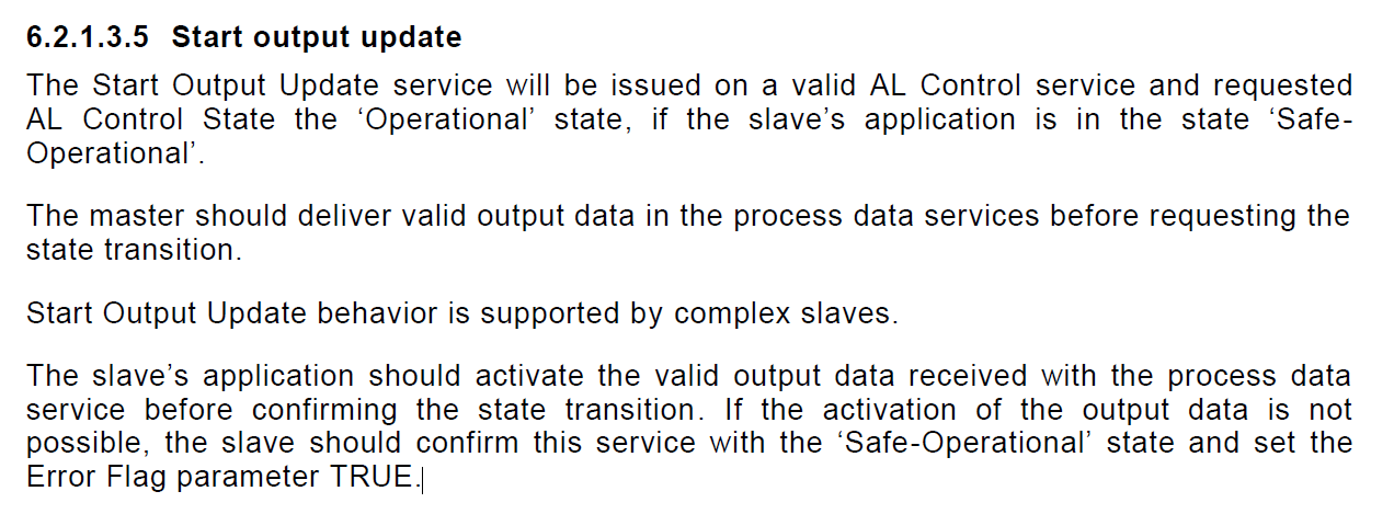

可是为什么在SAFEOP和OP之间必须要有逻辑读写操作呢,我们开始查EtherCAT协议手册,在协议的Specification-Part 5,Application Layer service definition中找到了关于这条报文的解释。
ethercat
总结一下也就是说在设备从SAFEOP状态进入OP之间,需要主站提供process data服务,否则从站停留在SAFEOP状态,并且错误标志位置为TRUE。

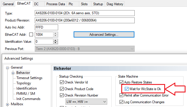

找到了问题在哪,也有了理论支撑。可是如何解决呢,这看起来是主站处理问题,于是我们在倍福的官网以及搜索网站查找类似问题,最终在我们公司的知识库中找到一篇文章正与我们遇到的问题相契合。
原文内容如下:
问题
当 EtherCAT 主站命令从站进入 OPERATIONAL(运行)状态时,可能会出现从站卡在 ERROR SAFEOP 状态的情况。
回答

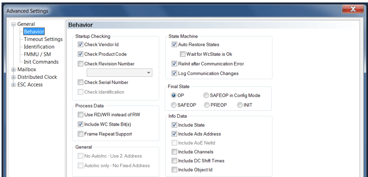

*为了避免这一问题,可以在从站的 EtherCAT 高级设置中激活 “Wait for WcState is Ok” 选项:
ethercat
背景介绍
在 TwinCAT 中,标志 WcState(工作计数器状态)协调两个独立运行的状态机。
一方面,主站通过 EtherCAT 状态机控制每个从站的状态(其状态有 INIT、PREOP、SAFEOP、OP)。
另一方面,PLC 的状态机需要在从站进入 OP 状态后立即将输出过程数据设置为初始值。
通过激活 TwinCAT 选项 “Wait for WcState is Ok”,EtherCAT 主站在将从站状态转换为 OP 之前,会先等待输出过程数据被设置。
如果缺少该选项,可能会出现“‘SAFEOP to OP!’ failed!” 错误,从站设备卡在 SAFEOP 状态。 SAFEOP 状态只允许读取输入过程数据。 由于从站设备无法接收输出过程数据,因此会触发同步管理器看门狗超时。
OK,通过文章中的背景介绍,让我们明白了为什么把看门狗都关了设备还会报看门狗超时错误。同时也找到了解决办法,需要在TwinCAT中勾选“Wait for WcState is Ok”选项。
客户测试后也验证了此方法是正确可行的。

Auto Restore States: If this checkbox is checked, the EtherCAT master tries to restore the state of the EtherCAT slave automatically. If the EtherCAT slave device changes from an error state (ERR SAFE-OP, ERR OP etc.) to a valid state (SAFE-OP, OP etc.), the EtherCAT master tries to set the device to the state which the master has currently memorized for the slave device. This memorized state is the last regularly reached state of the slave device.
Wait for WcState is Ok: If this checkbox is checked, the Auto Restore States is not performed until the WcState is OK again.
