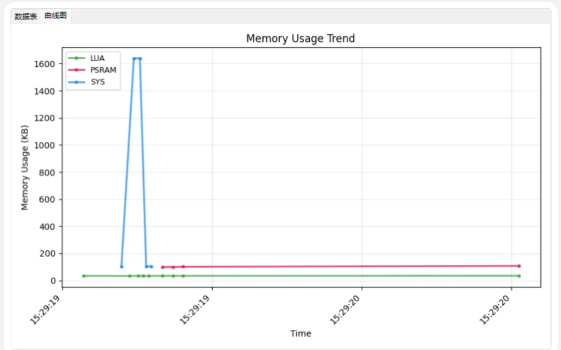

一、zbuff功能内存使用分析
zbuff是LuatOS中用于直接操作二进制内存数据的库,内存组成:
  • Lua对象元数据(小,在Lua内存);
  • C层数据块(大,如存在PSRAM则在psram中进行申请,如不存在或失败则在SRAM上的sys中进行申请)。
1.1 示例代码
的 sys 中进行申请)。
-- zbuff 内存使用示例_
log.info("初始内存状态:")
log.info("lua:", rtos.meminfo("lua"))
--对于780EHM来说,sys分区和psram分区都在PSRAM上,实际是同一个东西, 数据完全一样,所以只看sys内存即可。
--对于PSRAM以及SRAM都存在的模组,如存在PSRAM则在psram中进行申请,如不存在或失败则在SRAM上的sys中进行申请,
--所以需要根据具体模组来打印sys分区以及psram分区_
log.info("sys:", rtos.meminfo("sys"))
log.info("psram:", rtos.meminfo("psram"))
-- 1. buff_auto这个Lua对象是从lua内存区域分配的,这个对象指向的1MB字节的内存是从sys内存区域分配的
local buff_auto = zbuff.create(1024 * 1024)  -- 申请 1MB 内存
local buff_with_data = zbuff.create(512 * 1024, "initial data")  -- 申请 512KB 带初始数据的 zbuff
log.info("创建 zbuff 后:")

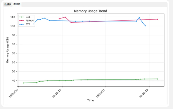

1.2 内存分析
通过官方调试工具Luatools的内存监控功能,可查看内存数据和曲线图。
嵌入式开发
新朋友可查看Luatools下载和详细使用文档:
1.3 关键结论
1)内存分配特点:**zbuff通过分离Lua元数据(小,存储对象信息)和C层数据块(大,存储实际数据),实现了高效的内存管理:
  • 大内存块在sys分区/psram分区中分配,不占用Lua内存;
  • 支持手动释放数据块,避免内存泄漏;
  • 创建大内存时自动触发GC,优化内存使用。
2)使用建议:**处理大块二进制数据(如网络下载、图像解码、文件读写)时,优先使用zbuff。

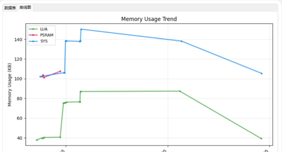

2.2 内存分析
嵌入式开发
2.3 关键结论
1)内存分配特点:**UART主要使用sys内存作为收发缓冲区,lua内存仅存储配置对象和回调函数。
发送方式对比:
  • 字符串发送:数据需复制到发送缓冲区,有额外内存拷贝;
  • zbuff发送:直接使用zbuff数据,无额外内存拷贝,效率更高。
资源管理:
  • 发送完成后,发送缓冲区自动释放;
  • 调用zbuff:free() 释放zbuff数据块;
  • 调用uart.close() 释放串口相关资源。
2)使用建议:**大数据发送优先使用zbuff方式,减少内存拷贝和碎片。

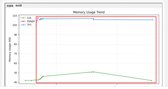

3.2 内存分析
嵌入式开发
3.3 关键结论
MQTT客户端内存使用涉及lua和sys内存。
1)内存分配特点:
  • lua内存:主要存储客户端对象、配置信息、订阅信息和临时消息对象;
  • sys内存:主要存储连接和收发缓冲区,是内存使用的核心部分。
内存使用特点:
  • 创建客户端:lua内存增长明显(约38KB);
  • 连接服务器:sys内存增长明显(约33KB);
  • 发布消息:大消息会在lua内存中创建临时对象(约10KB),并在 sys内存中分配发送缓冲区;
  • 多次GC:通过多次执行collectgarbage(“collect”),内存可几乎完全恢复到初始状态。
2)使用建议:
大消息发布时注意内存使用峰值;不再使用的MQTT客户端应及时调用close() 并设置为nil;执行多次GC操作以确保内存完全回收。

4.2 内存分析
嵌入式开发
4.3 关键结论
1)内存分配特点
  • lua内存:主要用于存储对象和状态信息,波动较大;
  • sys内存:主要用于实际的缓冲区和内核结构,分配后相对稳定。
2)使用建议:
不再使用的MQTT客户端及时调用socket.release()释放socket资源;使用的zbuff缓冲区及时调用zbuff:free()释放缓冲区资源;lua层的内存须进行多次垃圾回收才能完全释放。
通过以上实战分析可以看出,不同功能的内存使用各有特点,但有一个共同原则:
大块数据用zbuff,异步资源释放要彻底,多次GC是关键。配合Luatools的内存监控工具,内存问题便无处遁形。
