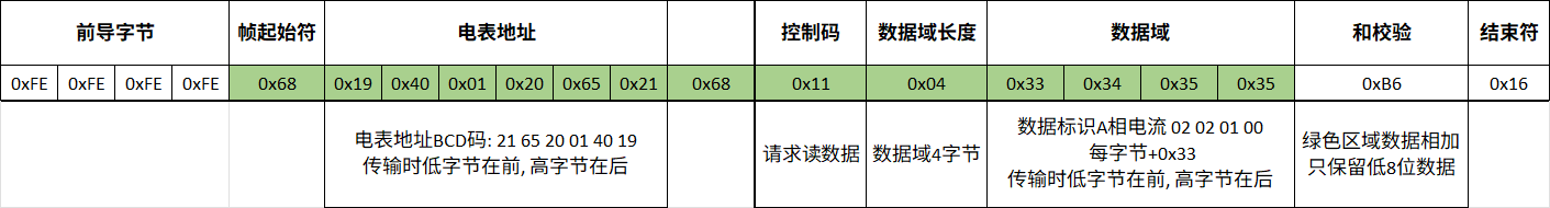

  1. 应用举例
电表地址:21 65 20 01 40 19,获取电表A相电流的数值(数据标识:02 02 01 00)。
罗克韦尔
主站发送的请求数据帧:
罗克韦尔
电表发送的应答数据帧:
罗克韦尔
电表返回的A相电流数值是CB 47 33,转换为原始数据(减去0x33并翻转字节序)为00 14 98,因此对应的实际电流是1.498A。

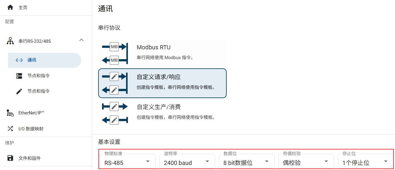

网关配置

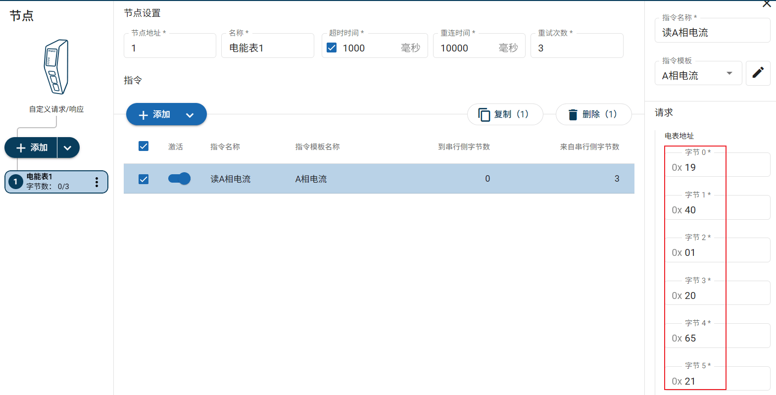

  1. 设置串行通信参数
按照电表串行通信中1个起始位、8个数据位,1个偶校验位和一个停止位,设置串行通讯参数。波特率根据实际电表设置,默认2400bps。
罗克韦尔

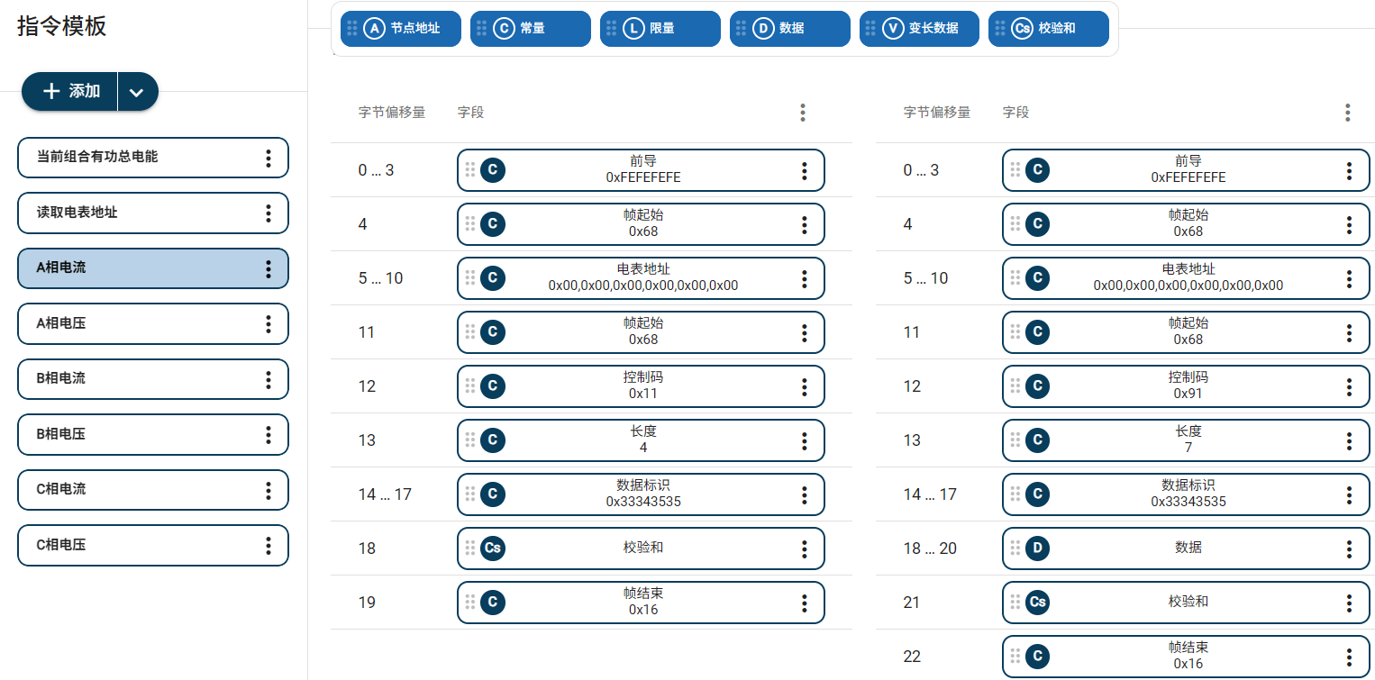

  1. 创建指令模板
按照数据帧格式,创建指令模板,如读相电压,相电流等。由于每一块电表的地址是不同的,在模板中不给定电表地址数值,使用时再设置。
罗克韦尔
  1. 调用指令
根据需要调用读A相电流指令,填入电表地址。
罗克韦尔

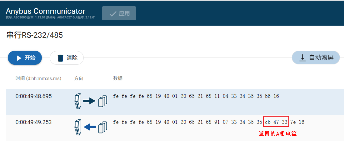

  1. 通讯报文
抓取串行总线上的报文,可以看到电表返回的A相电流数值。
罗克韦尔
网关不对读取到的A相电流数据进行换算,为保证实时性(延迟小于1ms),只进行协议的转换,将数据传送给另外一侧网络的PLC中,在PLC中对数据进行处理和类型转换。

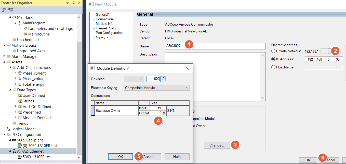

在罗克韦尔PLC中,我们需要将网关组态进来,然后对数据进行处理和换算。
  1. 添加网关设备
在组态工具中添加网关设备。
罗克韦尔

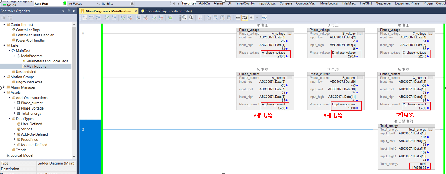

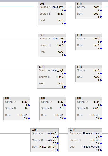

  1. 数据处理
从网关传递过来的A相电流数值是CB 47 33,需要将其转换为原始数据减去0x33,然后按照分辨率0.001进行换算。
罗克韦尔
  1. 在线运行
将配置和程序下载到PLC中,在线运行后可以看到A相电流值是1.498A。
