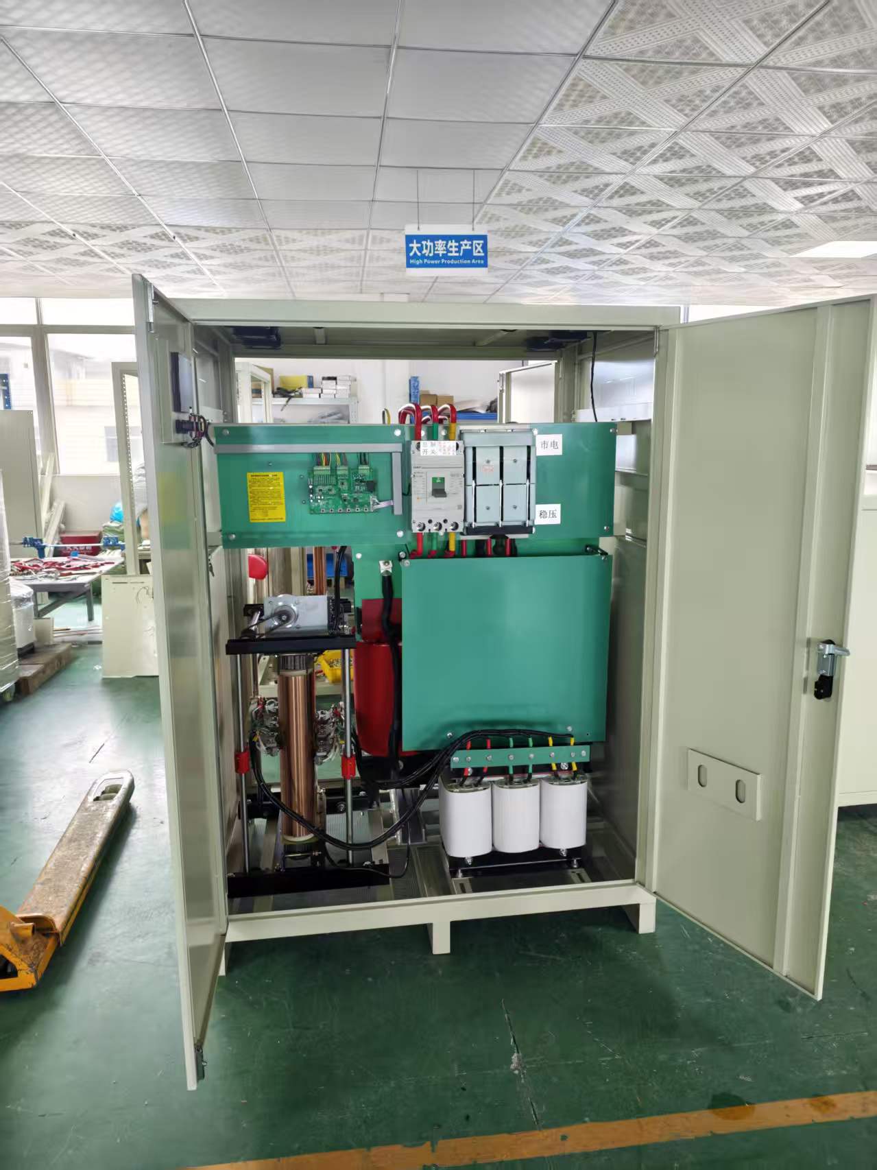

一、项目背景
近年来,随着东南亚制造业的快速发展,越来越多的中国企业选择在越南设立分厂。温州某知名鞋企在越南设立的分厂,在生产过程中面临一个棘手问题:当地电网电压波动范围较大(实测波动达±15%),而鞋厂生产线上的精密设备(如自动化裁断机、注塑成型机、缝纫设备等)对电压稳定性要求较高,直接使用市电容易造成设备误动作、电机过热甚至控制板烧毁等故障。
为解决这一问题,该客户最终选择了一台600KVA大功率干式稳压器,输入电压适应范围323V-437V(三相380V系统),输出稳定在380V±3%以内。本文将围绕该项目的选型逻辑、技术方案及实际应用效果进行深入分析。

2.2 温升与散热设计
本方案中的600KVA干式稳压器采用H级绝缘(耐温180℃),并设计有强制风冷系统。实测在越南夏季环境温度40℃、满载运行条件下,线圈温升控制在100K以内,长期运行可靠性有保障。

四、工作原理与拓扑结构
本方案采用补偿式无触点稳压器拓扑,核心由以下部分组成:
text
复制
下载
┌─────────┐     ┌──────────────┐     ┌─────────┐ │ 输入侧  │────▶│ 补偿变压器   │────▶│ 输出侧  │ │ 380V±15%│     │ + 调压变压器 │     │ 380V±3% │ └─────────┘     └──────┬───────┘     └─────────┘                       │                ┌──────▼───────┐                │  SCR控制模块 │                │  + 采样电路  │                └──────────────┘
4.1 工作流程
电压采样:实时监测输出电压值
比较判断:与380V基准值比较,计算偏差量
触发控制:根据偏差方向与大小,触发对应SCR导通
补偿调节:改变调压变压器的抽头组合,控制补偿变压器串入电路的电压大小与极性
稳压输出:输入电压+补偿电压=稳定的380V输出
4.2 干式变压器部分
补偿变压器和调压变压器均采用干式结构
铁芯:优质冷轧取向硅钢片,损耗低、噪声小
线圈:无氧铜绕制,载流量按1.8-2.0A/mm²设计
绝缘:H级(180℃)浸渍绝缘漆,真空压力浸渍工艺
引出线:铜排镀锡处理,抗氧化
