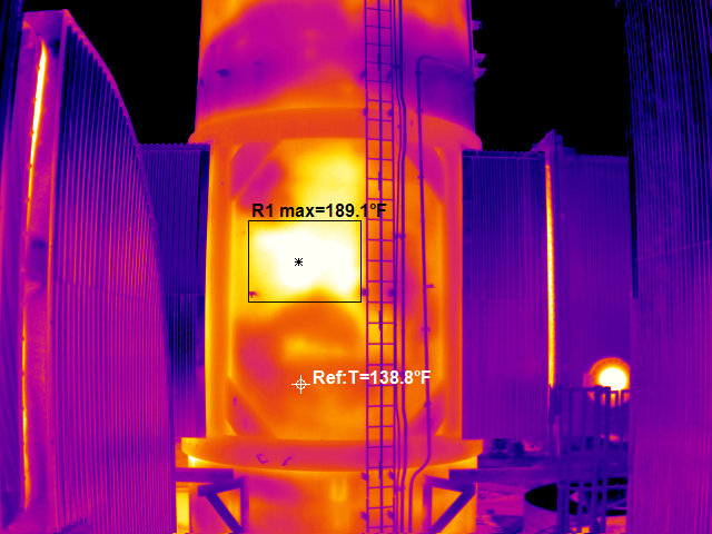

1.定义:被动红外系统不发射信号,仅通过探测目标自身辐射的红外波段热能实现感知。红外热成像技术是其核心应用载体。
热成像
2.核心特点:
l  被动接收信号:依赖目标(如人体、动物)发出的红外辐射(红外波长通常为8-14微米)。
l热敏感应:利用热电传感器(如热释电传感器)检测温度变化,当目标移动导致温度分布变化时触发响应。需要注意的是,热电堆、热释电、红外热成像都属于被动红外技术,但只有红外热成像可生成图像。
热成像
l环境适应性强:无论是夜晚还是雨天雾天,工作几乎不受影响。
3.典型应用:
l 红外体温筛查系统——红外热成像
l  额温枪——热电堆
l  红外感应门——热释电
