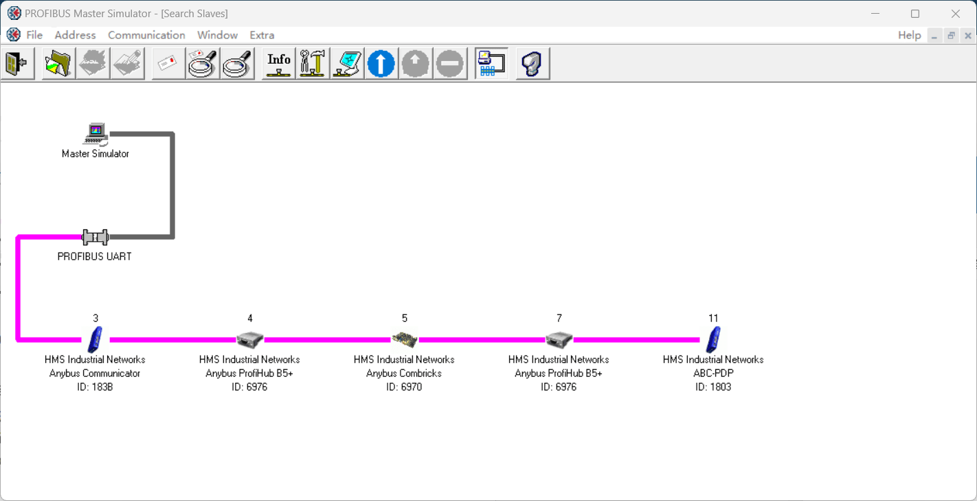

自动扫描网络上存在的PROFIBUS设备
将该仿真工具连接到PROFIBUS总线上,仿真软件能够在PROFIBUS 总线上扫描整个总线上存在的所有设备,并显示上线设备当前的站点地址和厂商ID,并能够通过厂商ID标识其生产厂家和设备型号

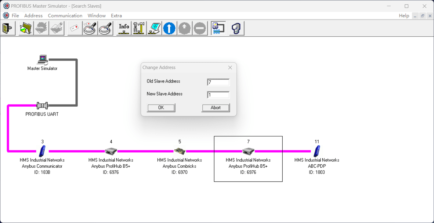

修改PROFIBUS设备的站点地址
如果扫描到的PROFIBUS 从站设备需要修改其站点地址,且支持通过PROFIBUS定义的SSA (Set Slave Address)服务来设备地址,那么就可以使用仿真软件的地址修改功能来进行站点地址的修改

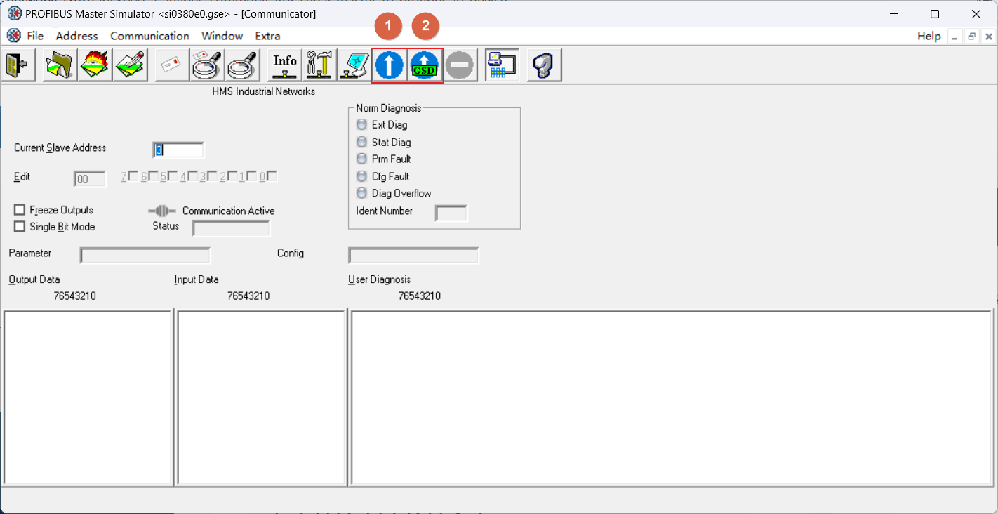

仿真软件支持两种不同的从站组态配置方式,一种是和标准PLC主站一样通过导入从站的GSD方式进行组态; 另外一种则更为简单方便,不需要导入从站GSD文件,可以自动扫描模块使用的默认IO输入输出配置,快速连接测试
prodibus
点击上图标识1 处的快速启动快捷图标,仿真软件能够自动上传模块的厂商标识和IO输入输出配置,并建立起IO周期性通讯

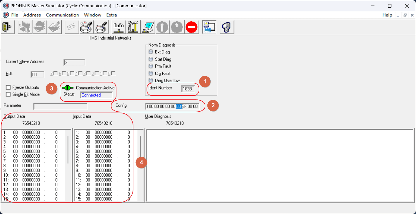

  • 下图1 处标识出了设备的厂商ID, 如果是标准的PROFIBUS设备且通过PI的一致性测试认证,那么此厂商ID是全球唯一的,可以通过该厂商ID匹配对应的GSD文件,这个功能能够有效帮助系统调试人员进行GSD文件的验证匹配
  • 下图2处标识出了设备默认使用的IO 输出输出模块的组态数量和顺序,如果系统调试人员不知道如何在PLC中组态模块的IO,可以查看此处进行比对GSD文件
  • 下图3 处标识出了仿真软件和从站的连接状态,只有Connected 状态才说明通讯没有问题
  • 下图4处显示了从站设备传递给主站的输入输出数据的实时值,测试人员可以在这里查看设备的输入数据是否正确,并进行打点输出测试

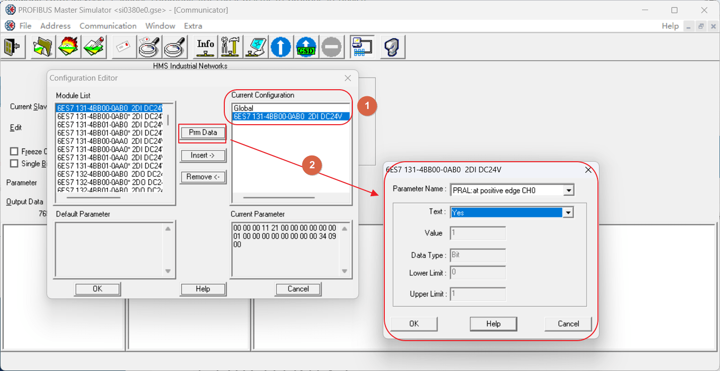

复杂的从站设备如果仅使用默认的IO数据配置是不能正常工作的,这种情况下就需要获取到从站的GSD描述文件,并使用主站仿真软件的GSD启动方式进行测试
首先,需要导入从站的GSD文件,并按照设备的具体要求进行IO数据的槽位配置
其次,如果从站需要进行站参数或者模块参数的配置,还需选择设备或者相应的模块进行参数配置

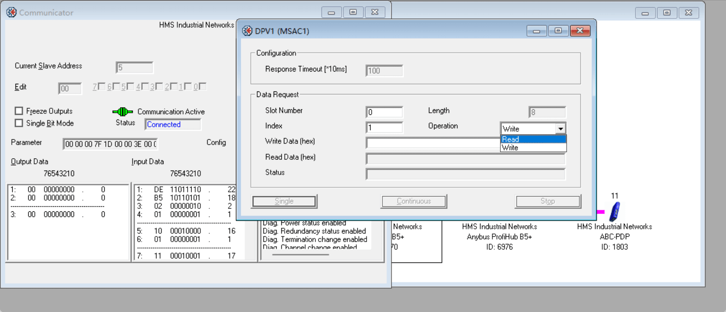

可选的PROFIBUS DPV1 非周期通讯

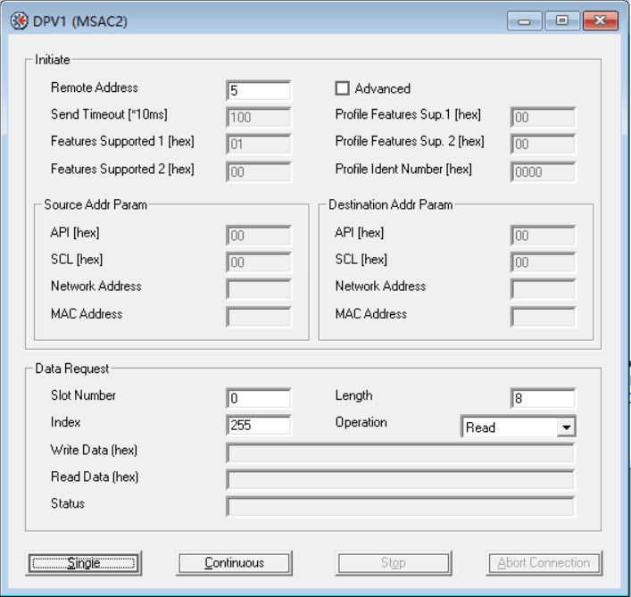

除了DPV0 周期性通讯,主站仿真软件还支持可选的DPV1 非周期数据通讯,非常调试人员进行设备参数的配置和诊断信息的获取。
DPV1 非周期通讯分为两种Class 1 和Class 2, 具体从站设备能够支持读取哪些参数,需要联系设备厂家或者查阅设备的手册进行查找。
prodibus
prodibus
