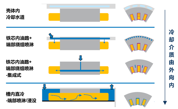

扁线电机冷却技术在大批量应用中经历了数次快速迭代(见图1):从水冷到油冷,从远槽到近槽,从需要油管、油环辅助润湿,到铁芯通过不同片型设计集成全部油路与喷淋功能。历程呈现了清晰的逻辑:从间接传导换热走向直接对流换热,让冷却界面向热源靠拢,优化散热效果。

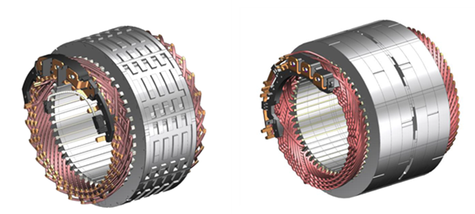

2024年联合电子在国内市场率先批产了铁芯集成式喷淋冷却方案(见图2)。秉承技术开发一脉相承的理念,联合电子在继承批产油冷技术已有优势的基础上,于同年启动了槽内直冷电机的开发。

图1 整车动力域扁线电机油冷技术迭代进程(以过盈配合为例)
扁线电机
图2  联合电子已批产的集成式冷却定子(左:轭部斜喷,右:齿部直喷)

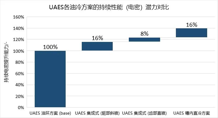

为验证收益,联合电子利用四个电磁方案可类比的产品进行仿真与实测。数据表明,每次迭代均显著优化热负荷。相较传统铁芯直通油槽+端部配油环方案,槽内直冷技术在连续高负荷工况下的极限许用电密提升40%。(见图3)。
扁线电机
图3  联合电子电机油冷技术迭代及性能收益
