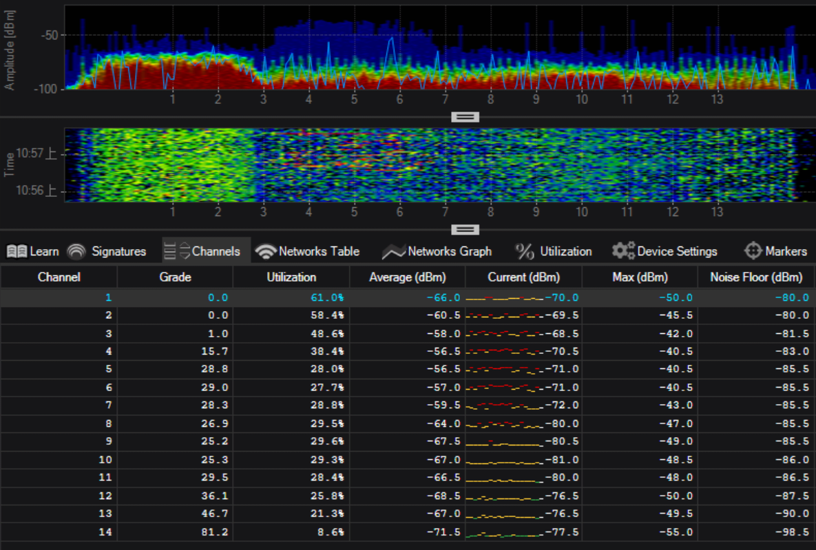

  1. HMS提供收费的全车间范围的无线现场勘察服务,使用频谱仪对车间无线环境进行踏勘,频谱仪将实时监测车间内无线信号强度、频段占用状况、潜在干扰源分布等关键信息。通过对这些数据进行深度剖析,精准绘制车间无线环境图谱,为无线 AP 的合理布局、发射功率调节以及频段配置提供科学且可靠的依据,从规划阶段消除无线干扰隐患,保障无线设备在最优环境下运行。
