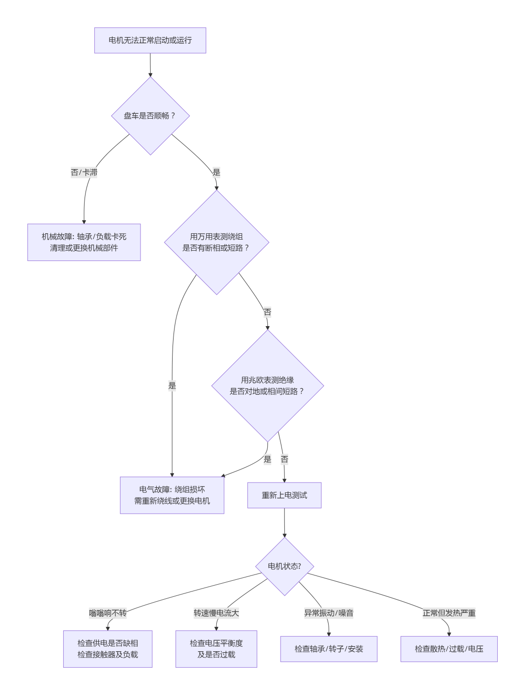

如何排除三相电机的故障
排除三相电机故障通常遵循“先外部后内部,先电气后机械,先静态后动态”的原则。为确保安全,请务必在断电状态下开始检查。
三相电机
以下是系统化的排查步骤及常见解决方案:
第一阶段:安全与初步检查(静态)

快速故障诊断流程图
三相电机
最关键的建议
