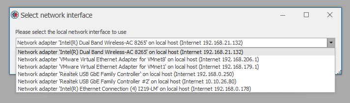

自动枚举电脑网卡列表
软件运行后,点击“Select network interface card”, 软件将自动枚举电脑当前的网口配置,及其使用的IP地址,应选择与待测PN 设备实际连接的网卡进行后续测试。

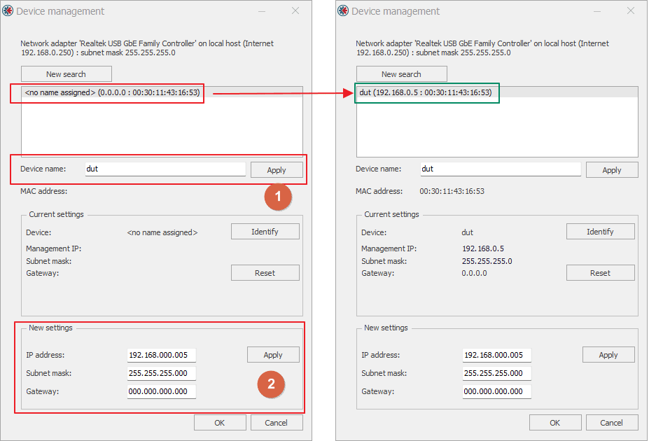

扫描网络上的PN设备,并分配IP地址和设备名称
点击“Select device”, 软件将发送PN-DCP 广播报文,自动发现网络上存在的PN设备。即使PN设备没有分配IP地址,或者IP地址与电脑不在同一网段也能够被自动发现。
  • 为了能够与主站仿真软件进行模拟测试,PN 设备必须设置与电脑网卡在同一网段的IP地址,例如电脑IP设置为 192.168.0.250/24, 那么PN设备 也需要设置在192.168.0.x 网段,例如192.168.0.5
  • 同时为了能够进行IO 周期性通讯,PN 设备也必须分配合法的设备名称,例如dut

PN 设备名称格式说明
The Station Name field shall be coded as data type CHAR with 1 to 240 characters. The definition of RFC 5890 and the following syntax applies:
设备名称长度1到240个字符,格式按照RFC 5890需满足以下格式
  • 1 or more labels, separated by [.] 设备名由一或多个标签组成,标签间使用[.]分隔
  • Total length is 1 to 240 总长度为1-240个字符
  • Label length is 1 to 63 标签长度为1-63个字符
  • Labels consist of [a-z, 0-9, -] 标签内容允许使用[a-z, 0-9, -]
  • Labels do not start with [-] 标签不能以字符 [-]开始
  • Labels do not end with [-] 标签不能以字符 [-]结束
  • The first label must not have the form “port-xyz” or “port-xyz-abcde”, where a, b, c, d, e, x, y, z = 0...9, to avoid similarity with the field AliasNameValue
第一个标签的内容不能是 “port-xyz” 或者 “port-xyz-abcde” 这种格式,a, b, c, d, e, x, y, z 取值 0...9,避免与 AliasNameValue 太过相似
  • Station names must not have the form n.n.n.n, where n = 0...999
设备名也不能是n.n.n.n 这种格式,n 取值 0...999

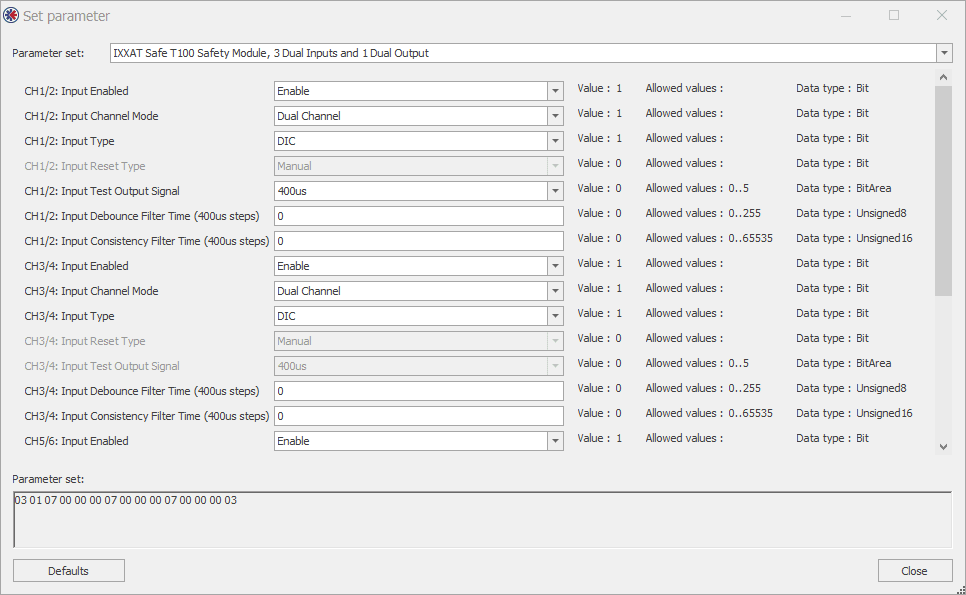

对于一些有参数设置的模块,双击模块,可以打开模块的参数配置界面,设置需要的参数
plc

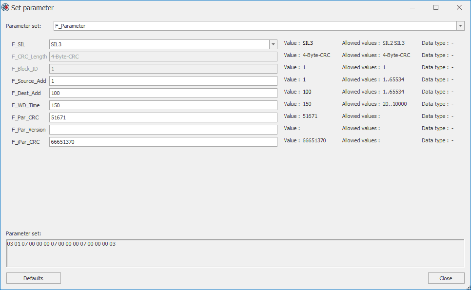

主站仿真软件还支持PROFIsafe 安全功能,能够设置PROFIsafe 安全配置参数
plc

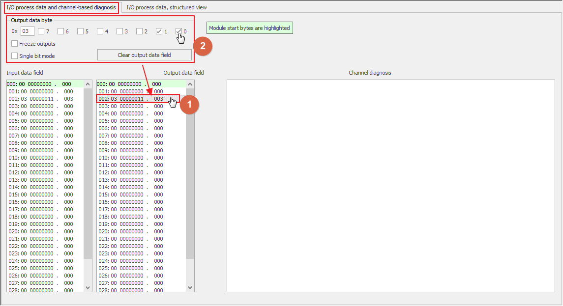

组态完成后,点击“start” 开始主站仿真软件和PN设备之间的输入输出实时通讯
  • 在紧凑视图,可以观察PN 设备的所有IO 数据,并可选中输出数据进行数据设定
plc

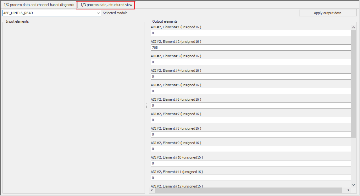

  • 也可切换到 模块视图,只观察某一特定模块的IO 数据
plc

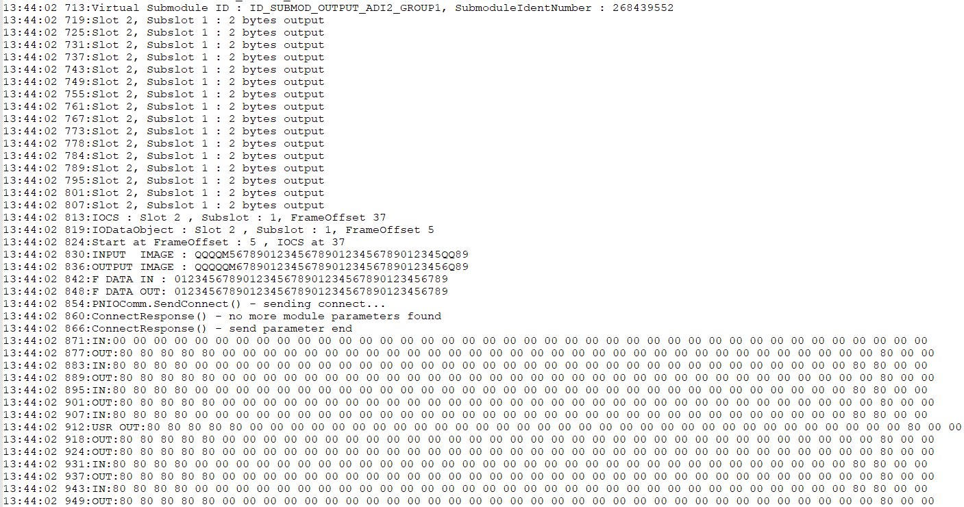

主站仿真软件还支持Logging 功能,能够记录PN设备的操作记录和IO数据的记录功能,用于测试完成后的数据备份和审计功能
点击 “Window-Logging”, 可知道数据记录的路径和使能记录的类型
以下是部分数据记录的截图
plc

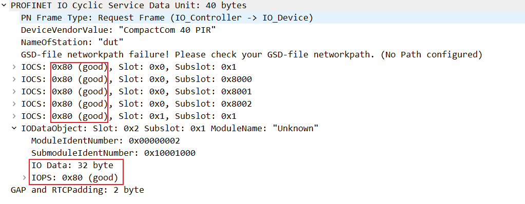

  • Logging 文件中的IN OUT 数据中包含每一个Slot/Subslot 数据的IOPS和IOCS状态值,如果为0x80 说明数据交换正常
plc
对应的Wireshark 解析
plc
