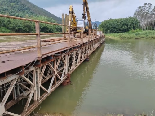

大禹M80水下测深传感器:多点同步监测,让桥墩冲刷隐患无处遁形
  桥梁墩台基础的局部冲刷,一直是威胁桥梁结构安全与稳定性的重大隐患。特别是在汛期洪水冲击下,桥墩周围极易形成难以察觉的冲刷坑,如同埋下的“定时炸弹”。面对这一工程痛点,许多桥梁养护与监测单位向我们咨询:“测量桥墩冲刷程度,可以使用什么产品进行精准测量呢?”

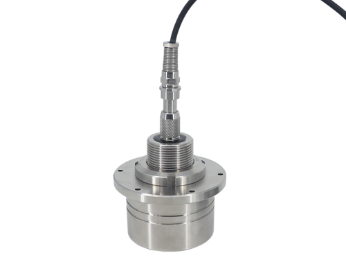

  答案是:大禹电子M80水下测深传感器,就是为这类场景设计的。
  M80水下测深传感器凭借其高精度、高稳定性的测距性能,能够完美胜任桥墩局部冲刷的监测任务。为了全方位掌握桥墩周围河床的演变情况,我们推荐采用多点阵列式布设方案:即在桥墩的东、西、南、北四个主要方向,各安装两个M80测深传感器。

  为什么桥墩冲刷需要“多点测量”?水流不是均匀的。桥墩的存在会改变局部水流方向,导致不同方位的冲刷深度完全不同——上游可能堆积,下游可能掏空,两侧也可能出现不对称冲刷。如果只测一个点,很容易漏掉危险区域。

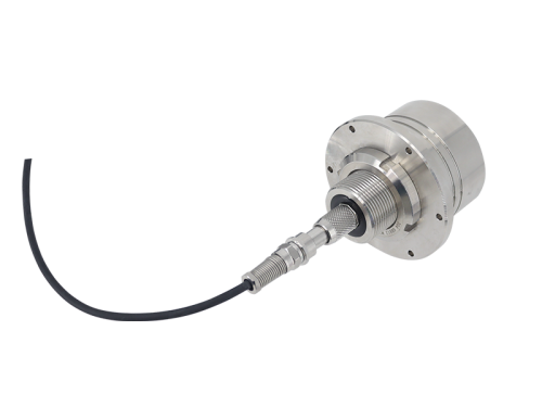

  M80为什么适合做这件事?
  • 小巧易安装:传感器直径约30mm,可直接固定在桥墩侧面或预埋套管中,不影响通航和水流。
  • 水下测深能力强:清澈水域量程可达100~300米,完全覆盖普通桥梁的冲刷深度范围(通常几米到二三十米)。
  • 实时数据输出:配合分体式显示主机或数据采集模块,可将各测点的水深、泥面高度实时传回监控室,支持自动预警。

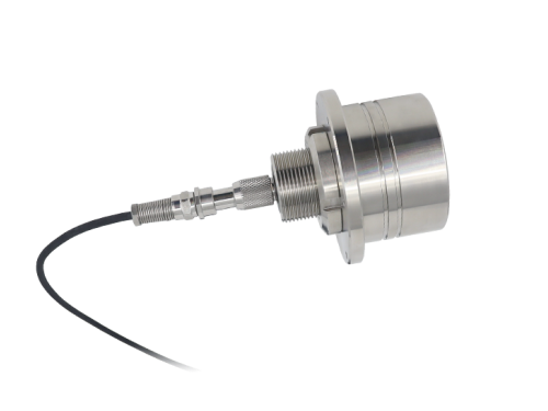

  通过这种“八向布点”的监测布局,系统能够实时、同步地采集桥墩各个方位的水深数据。M80传感器持续向河床发射超声波并接收回波,通过计算声波往返时间,精准得出传感器到河床底部的距离。当洪水或急流导致桥墩基础周围的泥土发生冲刷时,传感器测得的水深数值会随之发生变化。后台系统通过对比不同时期的水深数据,即可直观地反映出桥墩各个方向泥土的冲刷深度与演变趋势。
