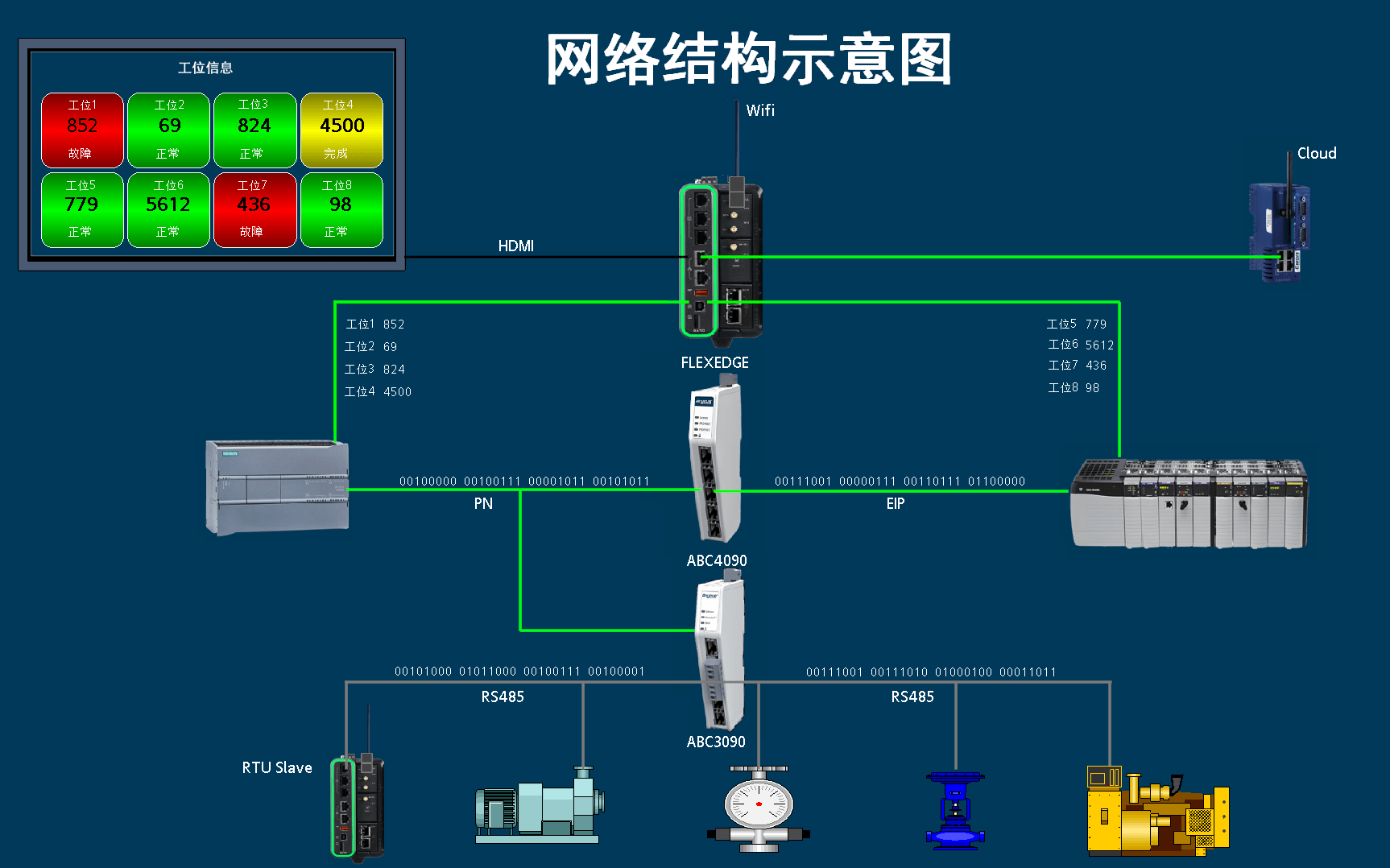

下图清晰的可以看出协议转换网关只负责协议转换,转换的数据格式都是二进制,而数据采集网关直接采集的是控制器的数据变量,实时显示当前数据。网关

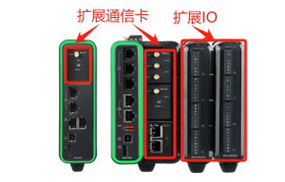

以下是一个数据采集网关的特点,可以支持多种通信协议和数据采集接口,方便客户实现对不同数据采集点的采集,同时可以根据客户的需求,把数据上传到云平台或数据采集平台。
网关

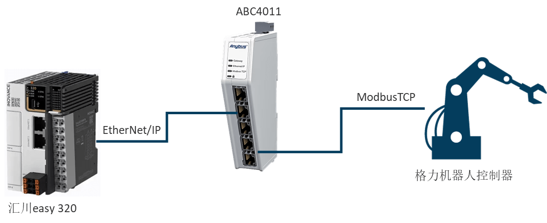

  1. 点对点互联:
两个不同协议的设备(如 PLC 与 HMI)需要直接通信。
如下应用实现汇川的Easy320通过Anybus的协议网关ABC4011对格力机器人的控制
网关

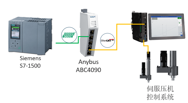

  1. 协议桥接:
在特定网段内,将一种协议(如 EtherCAT)转换成另一种(如 Profinet),
如下图实现了西门子S7-1500用Profinet实现对伺服压机通过EtherCAT的控制:
网关

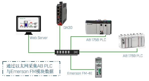

数据采集网关的典型场景:
  1. 工厂/车间数据集成:
从车间内各种品牌、不同协议(Modbus, Profibus, CAN, EtherNet/IP, OPC DA/UA 等)的 PLC、传感器、CNC 机床采集数据,处理后发送给 MES、SCADA 或云平台。
下图是数据采集网关DA30实现对不同控制器的数据采集和转发:
网关

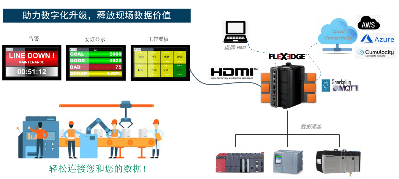

  1. 物联网平台接入:
将分散的、协议各异的物联网设备(传感器、仪表)数据采集、处理后,通过 MQTT, HTTP, CoAP 等协议上传至物联网云平台(如 AWS IoT, Azure IoT, 阿里云 IoT)。
下图是一台FlexEdge数据采集网关实现对不同控制器的数据采集和上传到物联网云平台的结构图:
网关

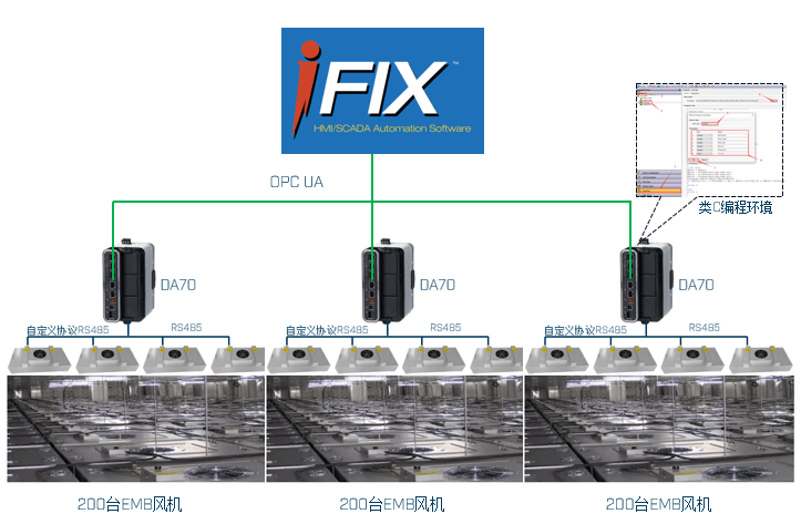

  1. 边缘计算节点:
在靠近数据源的地方进行实时数据处理、异常检测、数据压缩、协议优化(如将高频采集数据聚合成分钟级平均值再上传)。
下图是数据采集网关利用边缘计算的特点,实现对多台串口通信的风机进行数据采集和控制,并把实时的数据上传上到上位机SCADA系统,本项目是通过OPC UA协议把数据上传到上位机IFIX系统,IFIX再通过监控画面对第台风机进行实时监控:
网关
