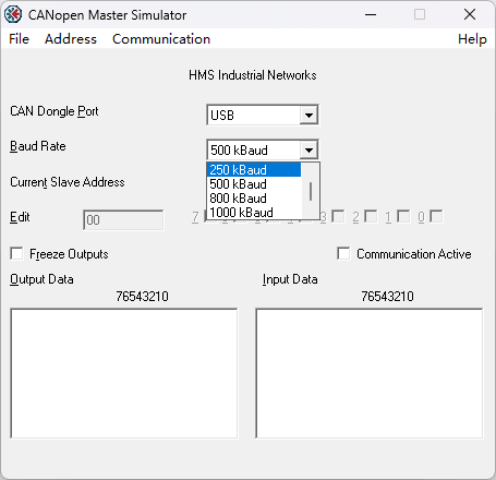

支持多种波特率
仿真软件能够支持CANopen 协议规定的多种波特率,范围是10 Kbps到1000 Kbps, 用户在使用时可以方便地在主界面进行选择

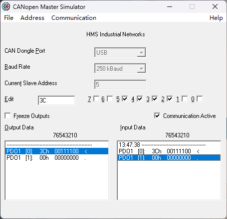

CANopen PDO 周期性数据交换
选择好设备地址和波特率后,点击“Communication - Start” 可以启动仿真软件和从站之间的PDO周期性数据交互。仿真软件将自动扫描从站的默认PDO 映射,并建立连接,开始周期性的数据交互

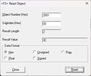

CANopen SDO非周期性数据读写
如果CANopen 从站有非周期数据参数需要读写进行测试,仿真软件支持CANopen协议规定的SDO命令来分别读写从站的参数。 从站设备需要提供参数的路径,包括 CANopen Object Index索引,SubIndex子索引。
点击“Communication – Read Object”,可以打开仿真软件的参数读取界面,填写参数对应的路径(Object Index索引,SubIndex子索引),然后点击 “Read”, 读取到的结果将显示在 “Result Value” 位置, 参数长度显示在 “Result Length”。

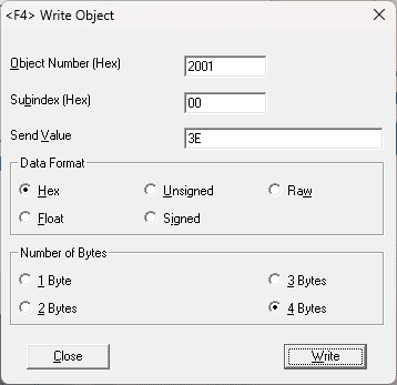

点击“Communication – Write Object”,可以打开仿真软件的参数写如界面,填写参数对应的路径(Object Index索引,SubIndex子索引),并在Send Value文本框中输入写入的数据值,然后点击 “Write”, 仿真软件将把数据写入到从站中。
