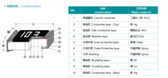

产生原因:空气中存在着各种形式的硫磺成分(S),像汽车尾气和温泉的硫磺气体等。这种硫磺成分吸附在金属表面,从保护膜与电镀的间隙进入,和电阻正导体银 (Ag)发生反应生成硫化银 (Ag2S)。
富捷科技 FRR 车规级抗硫化厚膜电阻,专为应对严苛环境设计,从材料与结构上解决硫化失效难题,为长期稳定运行提供可靠保障。
电阻
富捷 FRR 系列基于厚膜工艺打造,采用抗硫化专用电极材料与强化保护层结构,有效阻断硫化氢等腐蚀性气体侵入内部,从根源避免银电极硫化失效。产品依托高纯度三氧化二铝(Al₂O₃)陶瓷基板,搭配稳定电阻浆料与严密保护层设计,在高温、高湿、高污染环境中仍保持阻值稳定,可显著提升设备寿命与可靠性,尤其适合工业厂区、尾气环境、沿海高盐雾、户外长期运行设备使用。

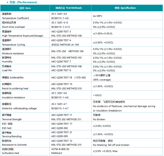

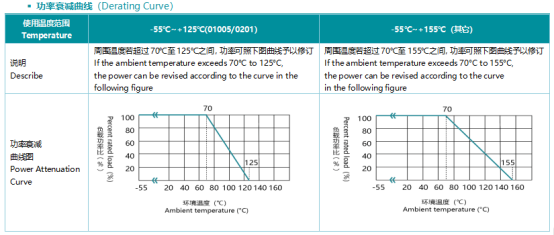

作为车规级产品,FRR 系列满足 AEC-Q200 可靠性标准,可在 -55℃~+155℃ 超宽温度范围内稳定工作,具备优异的耐温度循环、耐湿热、耐振动与耐机械冲击能力。

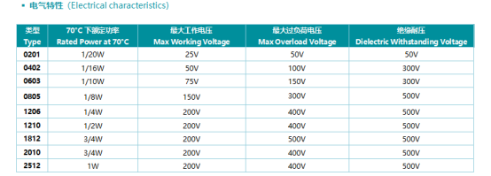

产品支持 0402~2512 全尺寸覆盖,在 70℃ 条件下额定功率从 1/16W 至 1W,最大工作电压最高可达 200V,绝缘耐压最高 500V,可满足车载、工控、户外电源等不同场景的电气负荷要求。

在稳定性指标上,FRR 系列拥有出色的温度系数(TCR),常用阻值区间可达到 ±100ppm/℃,在高低温波动下阻值漂移极小。同时产品具备优良焊锡性,上锡面积>95%,耐焊接热、耐湿、耐负荷寿命等可靠性指标均满足车规与工业级要求,在长时间通电与恶劣环境下不易老化、不漂移、不失效。
