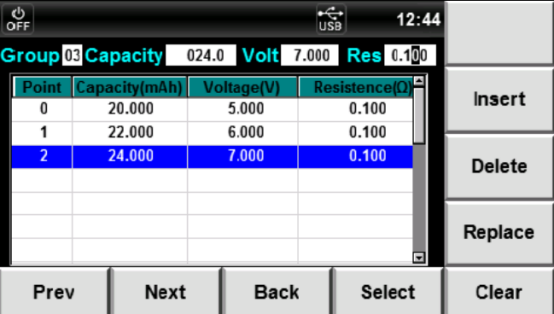

IT6400 系列可编程直流电源在电池测试方面具备强大的功能,包括电池充电、电池 放电、电池模拟三种模式。用户可用 IT6400 系列可编程直流电源替代电池,为智能设备 供电,通过电池模拟功能来模拟电池的输出特性,测试待测物的待机能力,或者测试充 电器的充电能力。用户最多可编辑 20 组电池特性数据,每组电池特性数据可配置 20 个 步骤,每个步骤包括电压、电阻、电池容量三个参数。输出阻抗参数为 0-20 Ω可调,可 模拟各种内阻参数的电池,电压与电池容量参数即代表放电时的实时电压及剩余容量。
智能设备

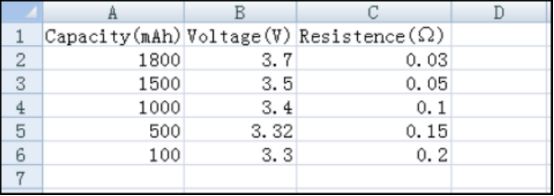

电池特性数据可以通过面板按键的简单操作进行参数编辑,也可以在 PC 机上将电池 特性参数编辑为.CSV 文件,通过 U 盘从电源面板上的 USB 接口导入。

在电池特性数据中,若容量和电压逐渐上升,即表示 IT6400 所模拟的电池处于充 电状态,若容量和电压逐渐下降,则表示电池处于放电状态。如果用户用 IT6400 连接 用电产品,使用电池模拟功能来模拟电池供电环境下的产品功耗,就可以将电池特性 参数编辑为逐步下降的放电参数。IT6400 将根据表格参数自动拟合出一条平滑的放电 曲线,减小用户编辑参数的工作量,提高仿真能力。

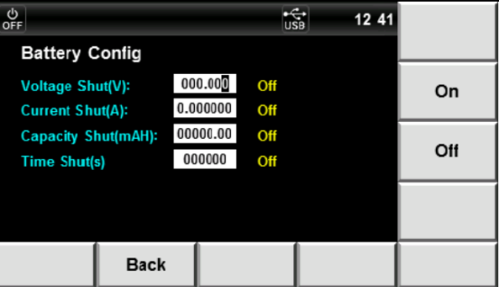

对于电池放电的截止条件,IT6400 系列提供关断电压、关断电流、关断容量及关断时 间四种截止方式,满足不同的电池管理需要。

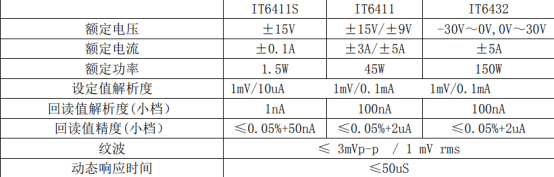

IT6411S 高精度可编程直流电源是 IT6411 的电流精度升级版本,适合低功耗智能穿戴 产品的测试。将电流大档范围设在 100mA, 设定值精度达到 50uA,设定分辨率达到 10 uA。 同时升级小档测量范围到 100 uA,测量精度达到 50nA,满足 uA 级高精度电流测量需求。
IT6432 具有较高的电压范围及额定功率,100nA 的测量分辨率可以用于较大功率的 电子产品及物联网设备的测试。
本系列电源具有超高上升速度和高可靠性,满载上升最快可达 500uS,最新设计的速度 切换模式可让电压或电流的上升波形高速且无过冲,全新设计的图形显示功能可实现示波器 的体验。一台电源可涵盖广范围的应用需求。
