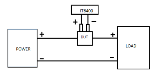

如下图二所示,将继电器串在回路中,电源设定电压输出,负载设定带载值, 通过 IT6400 的 list 功能,来循环驱动继电器的闭合和断开;且 1mS 的通断时间, 满足大部分客户的需求。在此测试回路中,用户也可以在艾德克斯宽广的产品线 上找到合适的可编程电源及电子负载。
