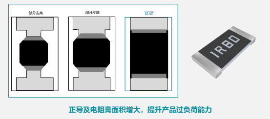

·  电极结构强化采用多层加厚电极设计,提升电极附着力与散热能力,应力分布更均匀,显著增强抗冷热冲击、抗焊接疲劳能力。
