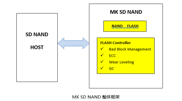

SD NAND和SPI NAND都有NAND FLASH 和 FLASH Controller。
【注意】FLASH Controller就像人的“大脑”,而NAND FLASH就像一大块“白板”
区别在于:
米客方德 SD NAND 的“大脑”(FLASH Controller)是完整的,可以执行坏块管理、ECC纠错、磨损均衡、垃圾回收等功能。

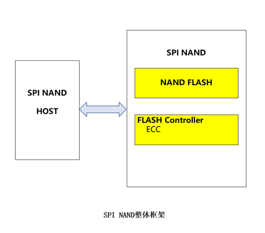

SPI NAND 的“大脑”(FLASH Controller)是不完整的,功能较少,可能只有简单的ECC纠错。不完整的简单“大脑”意味着:SPI NAND需要主控(MCU/CPU)自己去决定在哪写、怎么擦、怎么修补坏掉的地方。

而SPI NAND对外提供SPI接口,支持SPI协议、NAND(并口NAND)专用命令集;它是标准 SPI 物理层(CLK/MOSI/MISO/CS),但指令系统是为 NAND 闪存特制的(如页读取、块擦除、读内部 ECC 状态等)。需要主控严格按照数据手册写驱动,操作的是物理的块号、页地址,和 SD NAND的驱动完全不通用。
