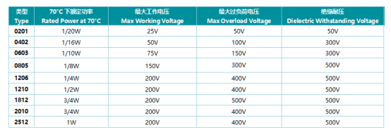

一、尺寸与额定功率:物理结构决定负载能力
贴片电阻的额定功率由封装尺寸直接决定。尺寸越小,有效散热面积越小,热损耗能力越有限,可承受的连续额定功率越低;尺寸越大,散热条件越充分,可承载功率越高。
富捷贴片电阻标准对应关系如下:例如FRR车规抗硫化厚膜电阻
电阻
工程设计需严格遵循功率等级约束,严禁小尺寸器件超功率使用。在电源转换、大电流采样、功率分压等场景中,若以 0603 替代 0805 或 1206 器件,将出现温升超标、可靠性下降、批量失效等风险。富捷车规级电阻严格按照尺寸–功率规范设计,不降低负载能力、不缩减安全余量,确保长期稳定工作。

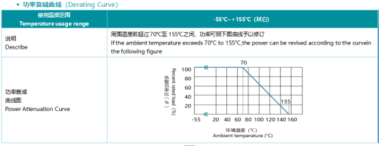

三、功率与温度:强耦合关系,高温必须降额
电阻的温升与其实际消耗功率呈强相关,功率耗散会产生热量。根据富捷 FPR 高功率抗硫化车规厚膜片式电阻器额定功率定义基于 70℃ 环境温度。当环境温度超过 70℃ 时,散热条件恶化,需严格按照功率–温度降额曲线进行降额使用,以避免器件过热失效。
电阻
在发动机舱等密闭高温环境中,环境温度常达到 85℃~100℃,对照曲线,1206 尺寸 1W 的电阻需降额至额定功率的 50%~70%(即 0.5W~0.7W),方能在高可靠工况下长期稳定运行。
