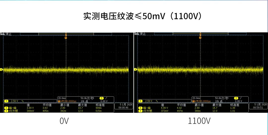

02 电压纹波≤50mV
保障能谱纯净度
半导体
高电压下的超低纹波可直接转化为更纯净的X射线能谱、更锐利的成像效果,同时可降低噪声对X射线管及后级电路的干扰,延长整个X射线系统的使用寿命,为精密科研实验提供稳定的能量输出基础,避免因纹波过大导致的实验数据偏差。
