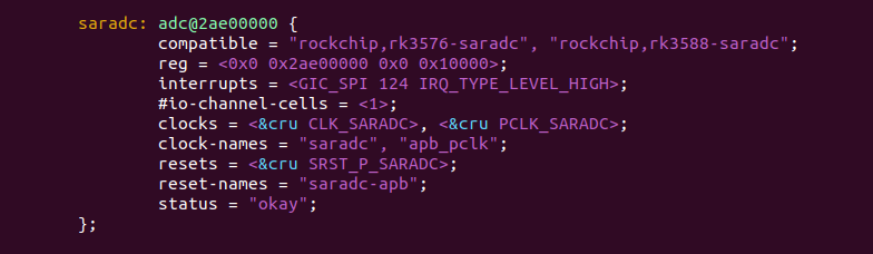

设备树配置:在 RK3576 设备树中,启用 ADC 节点,配置通道、供电、采样速率等。
rk3576
