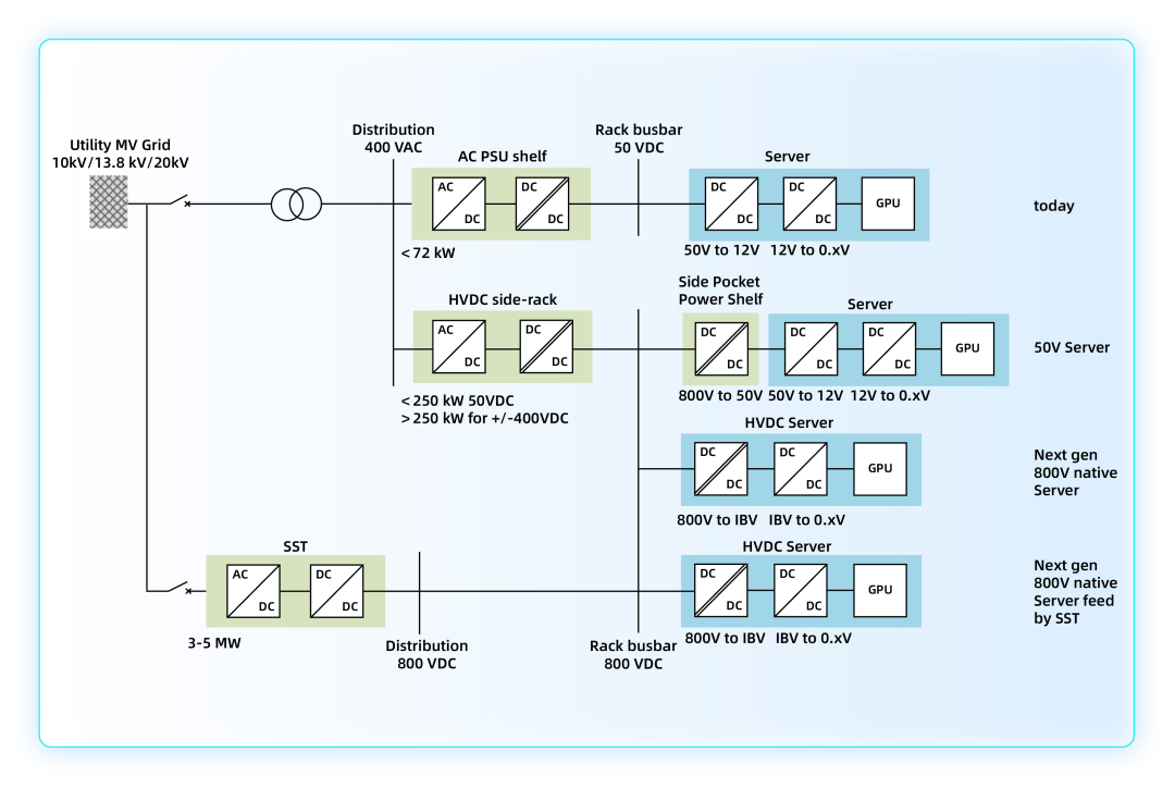

当前,全球人工智能算力呈指数级增长,推动智算中心单机柜功耗向兆瓦级攀升,传统供电方案面临“能量传输上限”,800V直流供电作为破解智算中心供电瓶颈的关键技术,可有效支撑“算电协同”落地,为破解传统供电困境、强化智算能源保障提供重要支撑。

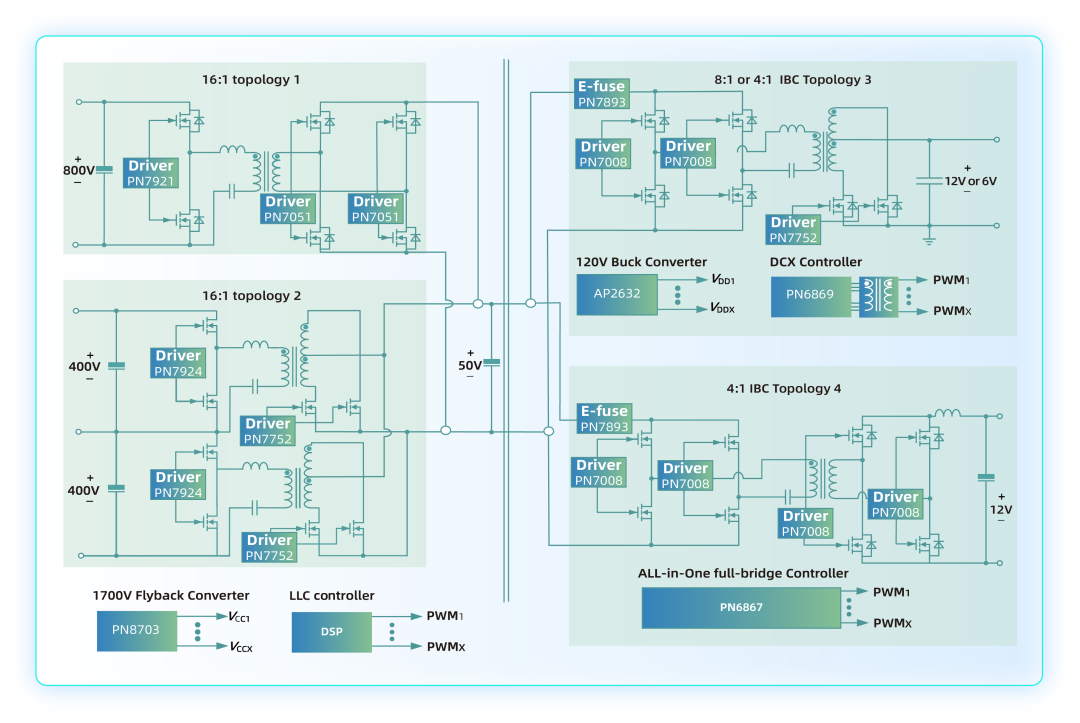

芯朋800V-48V-12V/6V整体解决方案
面向800V HVDC架构升级,行业真正需要的,早已不是单一器件的性能提升,而是一套覆盖一次侧到二次侧、兼顾耐压、驱动、控制与运维能力的系统级解决方案。
围绕这一趋势,芯朋微推出面向800V HVDC的一二次电源全栈解决方案,以高耐压SiC辅源、高性能宽禁带驱动、MHz级DCX控制器及高集成数模混合控制器为核心,覆盖AI服务器与交换机、光模块前级供电、机柜级DCX模块及工业HVDC配电等场景,推动高压供电从“能做出来”走向“做得更稳、做得更小、落地更快”。
HVDC
从800V HVDC到1V Vcore
AI 数据中心高压直流三级电源系统方案

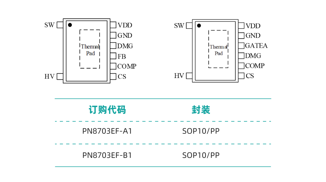

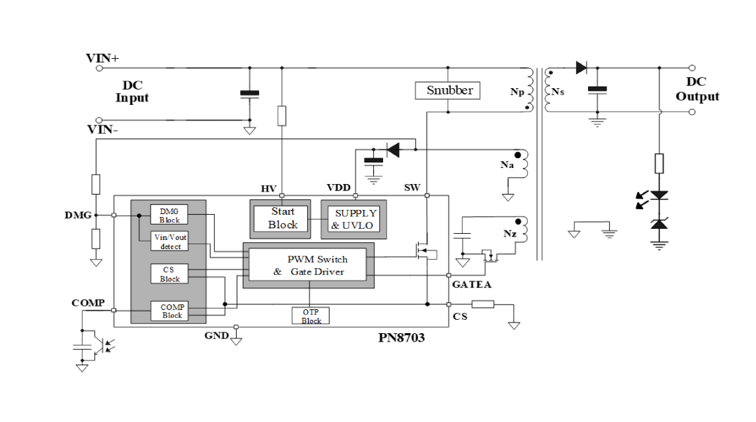

在800V母线应用中,辅助电源的稳定性直接关系系统安全。芯朋微PN8703是一款1700V SiC反激变换器,内置2000V高压启动和1700V SiC器件,可直接适配800V母线,省去外部启动电阻,简化设计,适合高压场景下的稳定供电设计。
1700V SiC 反激变换器——PN8703
HVDC
PN8703 | 封装/订购信息
HVDC
PN8703 | 典型应用示意图
PN8703优势亮点:
内置2000V高压启动及1700V SiC功率器件:支持800V母线应用,节省启动电阻
PWM + QR/ZVS + Burst模式:高输入电压工作QR/ZVS模式,降低开关损耗;低输入电压工作QR/PWM模式,提升带载能力
应用灵活:A版本为QR版本;B版本为ZVS版本;相比QR版本,ZVS版本可提升效率1.5%以上
SOP10/PP功率封装:高低压引脚爬电距离>4mm,安全可靠;底部散热PAD,典型输出功率60W至120W
保护功能丰富:支持输入欠压保护、输出过压保护、过温保护等

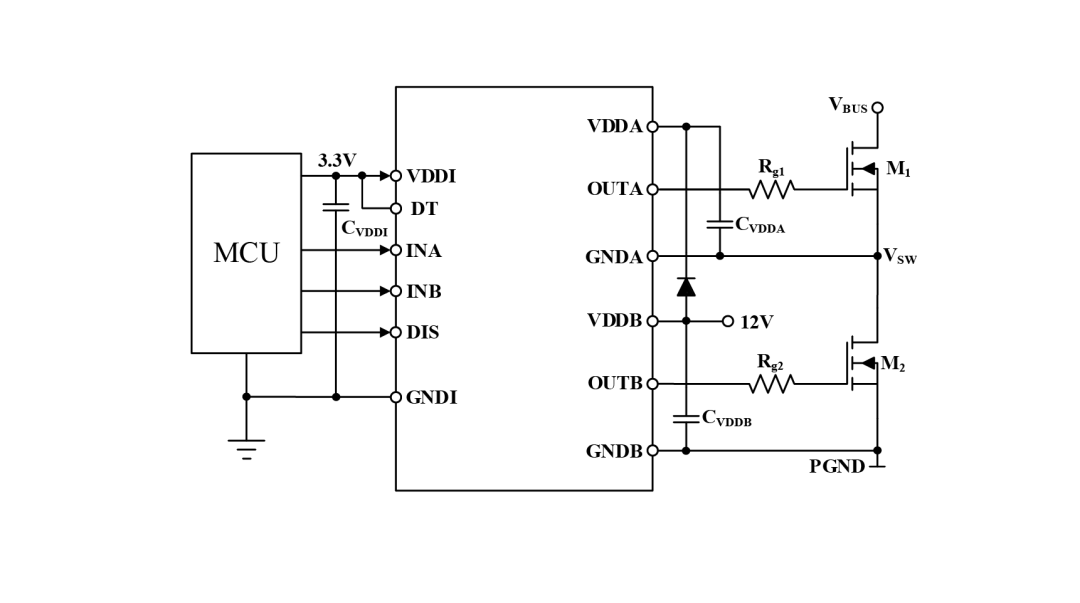

随着SiC、GaN器件在高压高频场景中加速应用,驱动芯片的重要性显著提升。它不仅是功率器件的配套,更直接影响系统的抗干扰能力、开关稳定性和一致性。PN7921针对SiC优化,适合高频、高可靠驱动场景。PN7924W针对GaN应用进行优化,降低误开启风险,适配不同GaN功率器件。

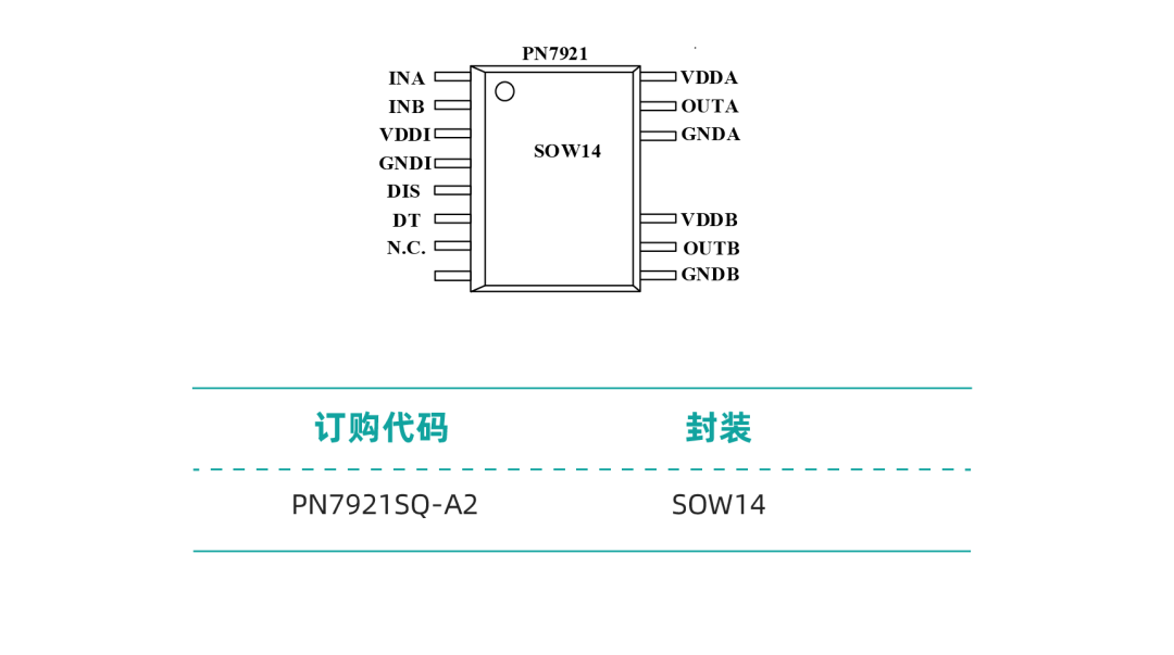

双通道SiC驱动芯片——PN7921
HVDC
PN7921 | 封装/订购信息
HVDC
PN7921 | 典型应用示意图
PN7921优势亮点:
宽电源电压范围:
■ VDDI: 3~5.5V
■ VDDA/B: 7~32V
■ UVLO:13V
每一路提供4/8A峰值拉电流和灌电流
快速传播延时典型值40ns
两通道延时匹配典型值1ns
快速上升和下降时间典型值7ns
当输入管脚悬空时,输出保持为低电平
输入输出隔离电压高达5700V
CMTI大于150kV/μs
欠压保护功能

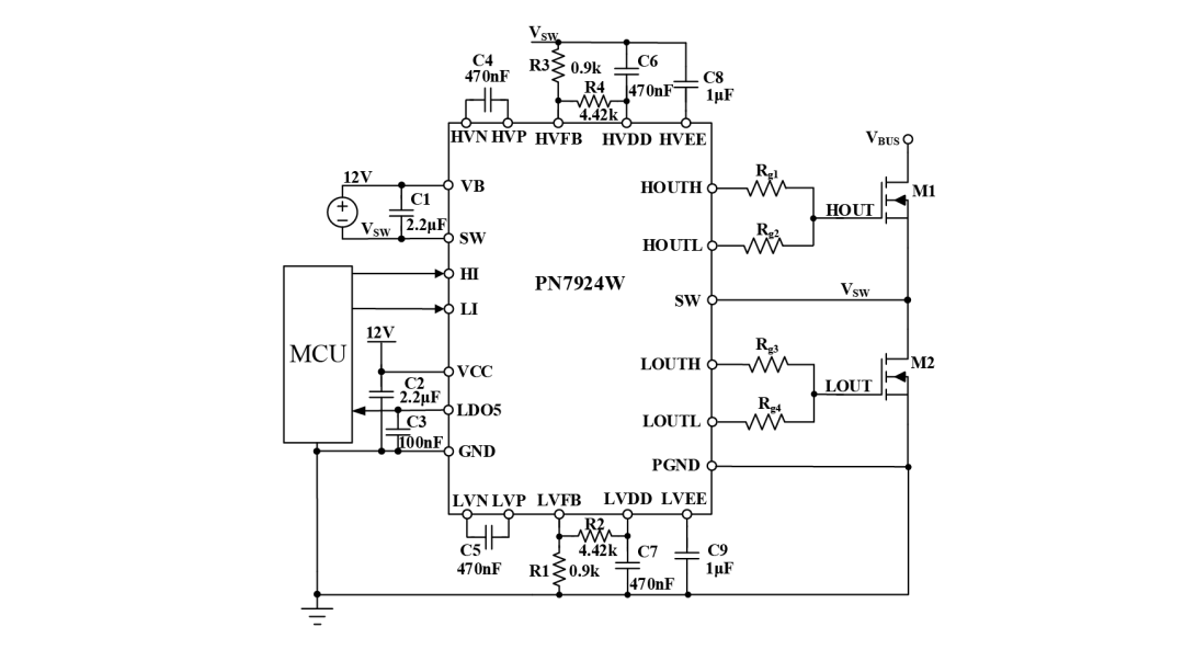

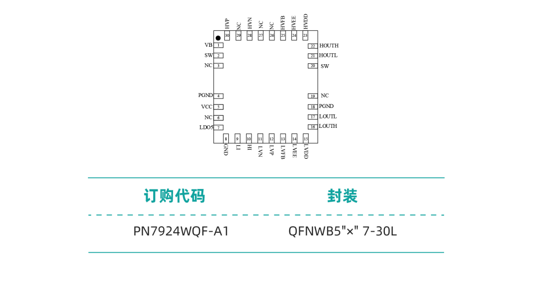

双通道GaN驱动芯片——PN7924W
HVDC
PN7924W | 封装/订购信息
HVDC
PN7924W | 典型应用示意图
PN7924W优势亮点:
支持高频化工作:传播延时<50ns,高低通道延时匹配<10ns
高抗干扰性:CMTI>200V/ns
驱动负压关断:集成负压电荷泵,实现驱动负压关断(-2.5V),抑制误开启风险
驱动正压可调:集成LDO,抑制VDD和BST电源高频干扰,灵活配置输出电压,适用各类GaN功率器件

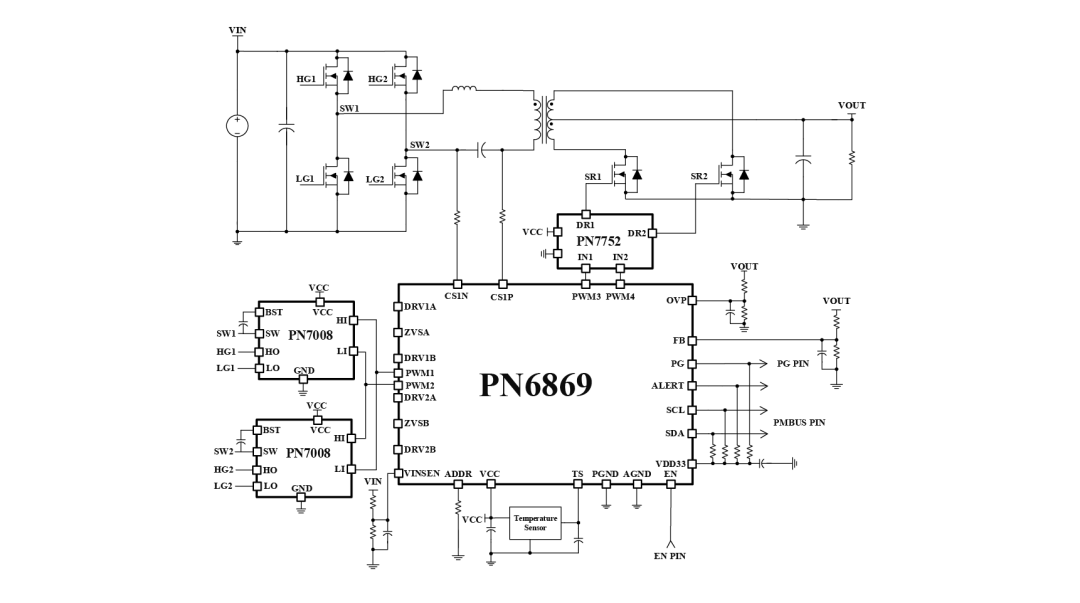

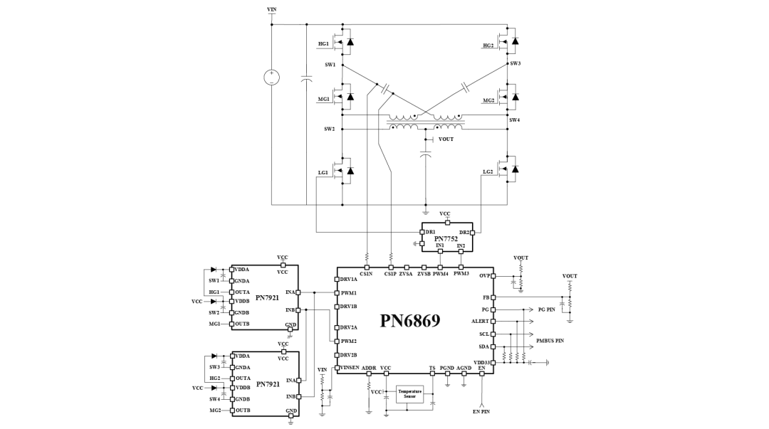

在800V到48V、48V到12V或6V等固定比例降压场景中,行业关注点正从“能否转换”转向“能否更高效、更高密度地完成转换”。面向这一趋势,PN6869以MHz级开环LLC控制、数字多段启动和无损驱动技术,在提升效率、降低启动应力的同时,也增强了系统的智能运维能力。

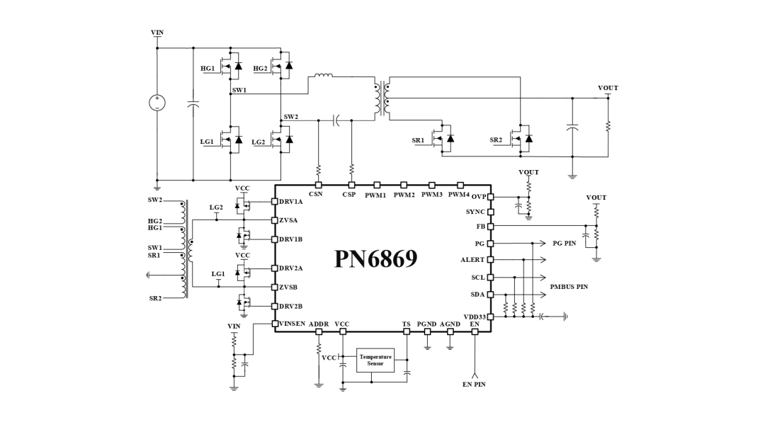

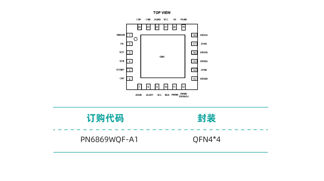

开环LLC(DCX)控制器——PN6869
HVDC
PN6869 | 封装/订购信息
HVDC
PN6869 | 无损驱动开环典型应用示意图
HVDC
PN6869 | 半桥驱动开环典型应用示意图
HVDC
PN6869 | HSC拓扑典型应用示意图
PN6869优势亮点:
MHz高效工作:支持开关频率和死区寻优LLC/HSC开环控制器
数字控制多段启动:减小启动阶段电压电流应力
支持无损驱动:提升效率并显著降低辅助电源功率等级,从而提升功率密度
丰富保护功能:谐振电流过流保护、输出过功率保护、输入过欠压保护等
智能化应用:100+参数配置、支持V1.3 PMBUS通信、3万次+故障记录

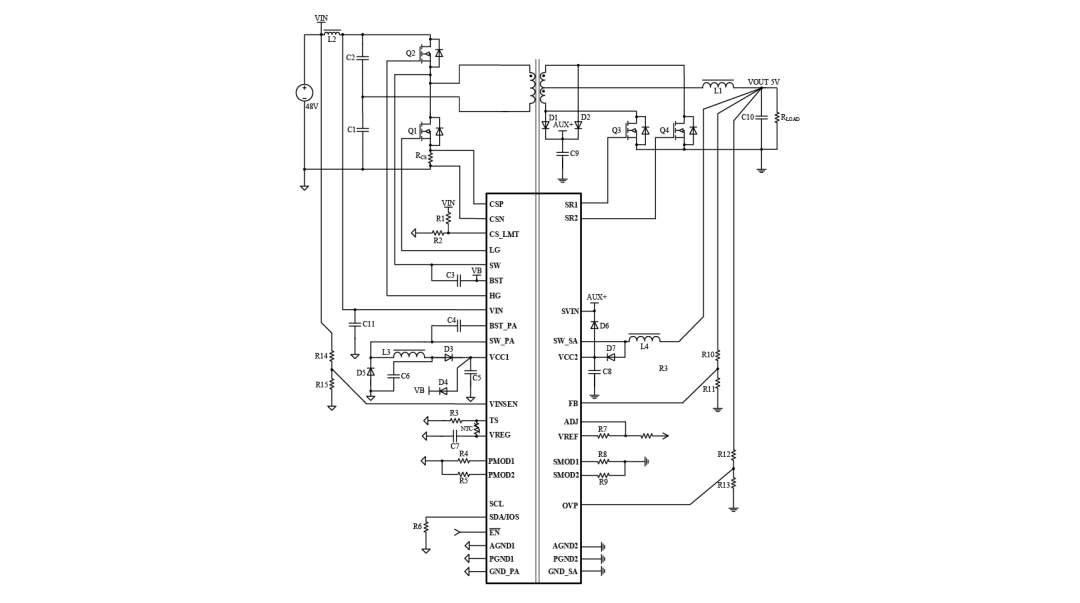

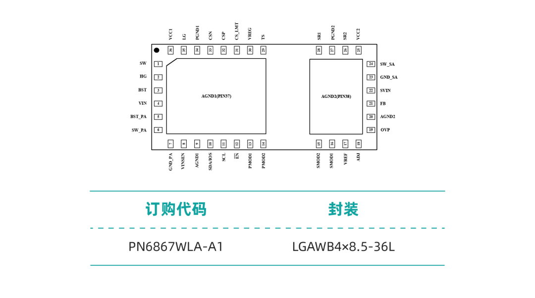

PN6867适用于高功率密度BMP/IBC应用,支持15V至105V宽输入,集成驱动、采样、补偿和辅助电源功能,可显著简化外围设计,减少器件数量与板级复杂度。
全集成的数模混合半桥控制器——PN6867
HVDC
PN6867 | 封装/订购信息
HVDC
PN6867 | 典型应用示意图
PN6867优势亮点:
高集成(六合一):
支集成原边120V BUCK辅源、次级40V BOOST辅源、1.5kV容隔、120V半桥驱动、双路SR驱动、数字控制等
内置数字隔离采样与环路补偿,数字化环路,可灵活配置环路的零极点参数,省去光耦及补偿网络器件
数字软起功能,省去软起电路相关器件
UVP/OVP/OCP/OTP/OLP等保护
原边驱动器的拉灌电流能力3A
集成原边BUCK与副边BOOST辅助电源
集成1.5kV数字隔离通道
支持PMBus通讯、参数配置和故障记录,便于数据中心运维
灵活可配:100+ 寄存器可配置,可灵活配置抖频、死区、频率等参数,更灵活
芯朋微800V HVDC整体解决方案
覆盖算力基础设施至工业HVDC配电
芯朋微 800V HVDC电源方案,不局限于单一局部节点,而是具备更广泛的延展性,可覆盖:
AI服务器与交换机:为800V转12V/6V系统中的主控MCU、监控芯片及风扇控制器提供稳定可靠的辅助电源
光模块前级供电:适配800V转48V中间母线架构下的本地辅源需求
机柜级DCX模块:支持800V HVDC机柜中的功率级驱动与控制,在提升功率密度的同时确保数据中心级的可观测运维
工业HVDC配电:为配电柜内的PLC、IO模块提供高可靠的待机电源支持
800V的胜负手,在“高压工程化”而不止“更高效率”
800V HVDC有把数据中心供电推向更高效率与更低铜耗,但行业真正缺的是:在瞬态过压、高dv/dt、强EMI、强运维诉求下仍然可靠的“关键芯片拼图”。芯朋微用PN8703(高耐压SiC辅源)、PN7921(SiC半桥驱动)/PN7924W(负压关断GaN半桥驱动)、PN6868(MHz DCX控制)以及PN6867(六合一高集成控制)给出了相对完整的回答,也为800V从概念走向规模部署提供了更可落地的路径。
