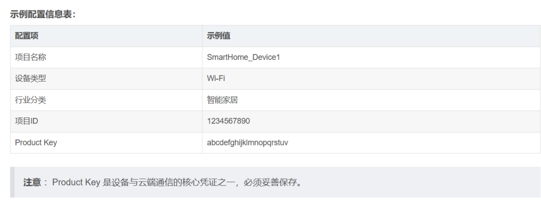

2.1.2 创建新项目并配置基本信息
在控制台中创建项目是设备接入的第一步,也是设备分类管理的基础。
操作步骤:
登录控制台后,点击“新建项目”按钮。
填写项目名称(如:SmartHome_Device1)。
选择设备类型(如:Wi-Fi、蓝牙、4G等)。
选择适用的行业(如:智能家居、工业控制等)。
提交后系统会自动生成项目ID(Project ID)和接入密钥(Product Key)。

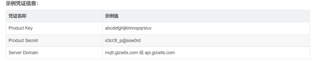

Part.02获取平台提供的接入凭证
在项目创建完成后,平台会为该项目生成一组接入凭证,主要包括:
Product Key :设备型号的唯一标识符。
Product Secret :用于设备认证的密钥。
Server Domain :云端通信服务器地址。
这些信息在后续固件开发中将被嵌入代码中,用于设备与云端建立安全连接。
获取路径:
控制台 → 项目管理 → 选择对应项目 → 查看“产品信息”。
点击“查看密钥”按钮,输入验证码后获取 Product Secret。

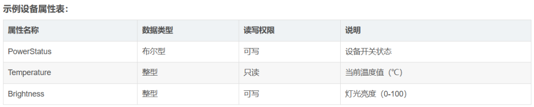

Part.03使用机智云控制台定义设备属性
操作步骤:
控制台 → 项目管理 → 选择对应项目 → 进入“设备模型”页面。
点击“添加设备属性”按钮。
填写属性名称(如:PowerStatus)、数据类型(布尔型、整型、字符串等)、读写权限(只读、可写)。
提交后,该属性将出现在设备模型中。
