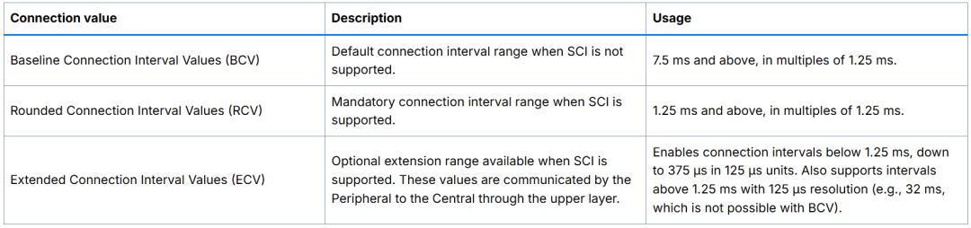

具体而言,SCI建立了扩展连接间隔值ECV(Extended Connection Interval Values),将连接间隔范围扩展至375μs到4s之间,步进精度为125μs的倍数。在此基础上,还定义了取整连接间隔值RCV(Rounded Connection Interval Values ),覆盖范围1.25ms至4.0s,以及基线连接间隔值BCV(Baseline Connection Interval Values),覆盖7.5ms及以上的传统范围。其中,RCV和BCV均以1.25ms为步进倍数。
无线
图:SCI 引入BCV、RCV、ECV,用于协商和配置时序参数
图源:蓝牙技术联盟

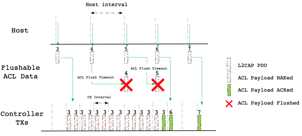

另一项关键特性是LE可清除ACL数据(LE Flushable ACL Data)。这项功能允许主机将某些数据包标记为“可清除”。以游戏鼠标为例,当因干扰导致数据重传时,队列中过期的旧数据可以被直接丢弃,转而传输最新的坐标信息。这极大提升了响应速度,避免了因重传陈旧数据而产生的“卡顿感”。
无线
图:主机向控制器发送可清空数据的示例;
图源:蓝牙技术联盟
从兼容性角度来看,对于设备厂商和最终用户而言,由于未改动蓝牙 LE射频和物理层设计,现有支持低功耗蓝牙的硬件平台,理论上只需更新符合蓝牙Core Spec 6.2协议栈的固件,即可获得对SCI的支持。这种高兼容性的“无痛升级”,可大大降低技术迁移成本,为快速量产铺平道路。
