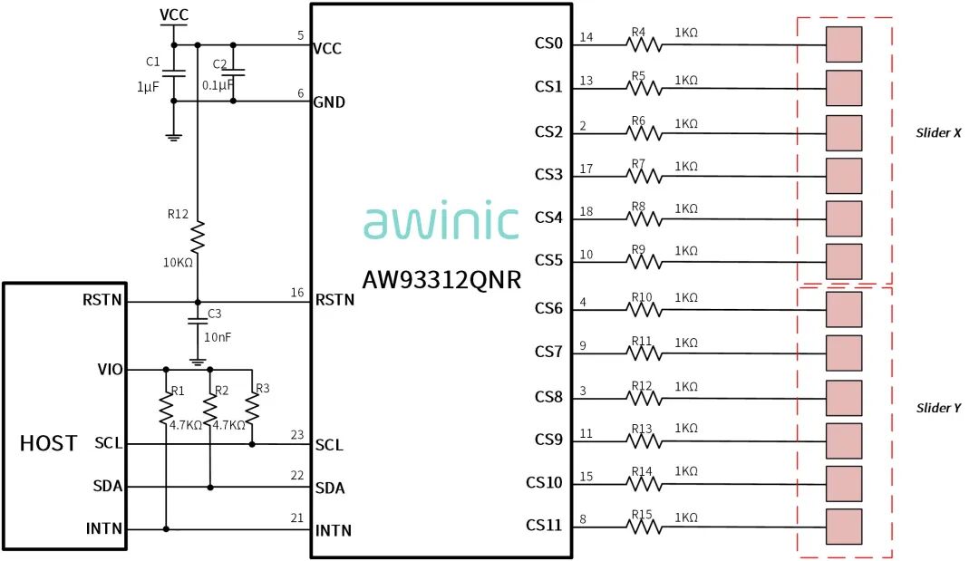

艾为电子
图2 AW93312QNR遥控器应用原理图
