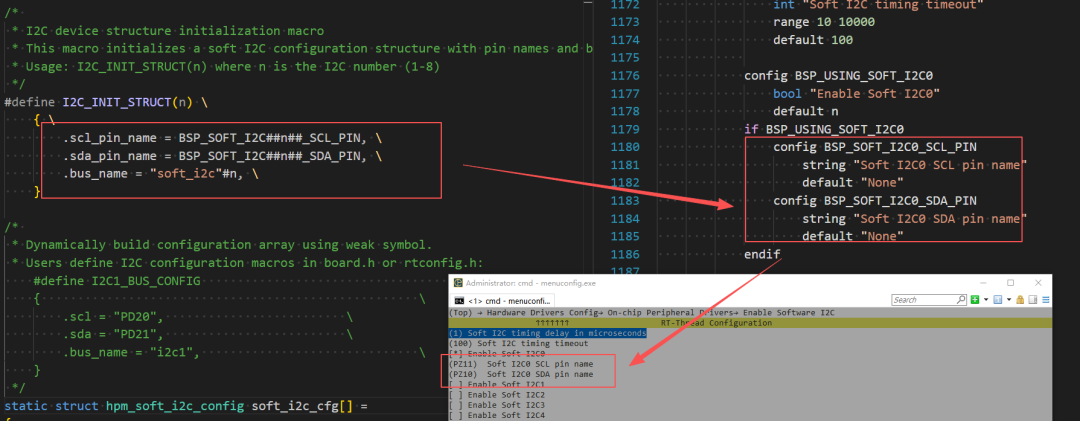

(一)板级定义模拟I2C的IO引脚
先楫的 RT-Thread BSP 已经完成了 PIN 设备驱动的对接,这为软 I2C 的实现提供了良好的基础。

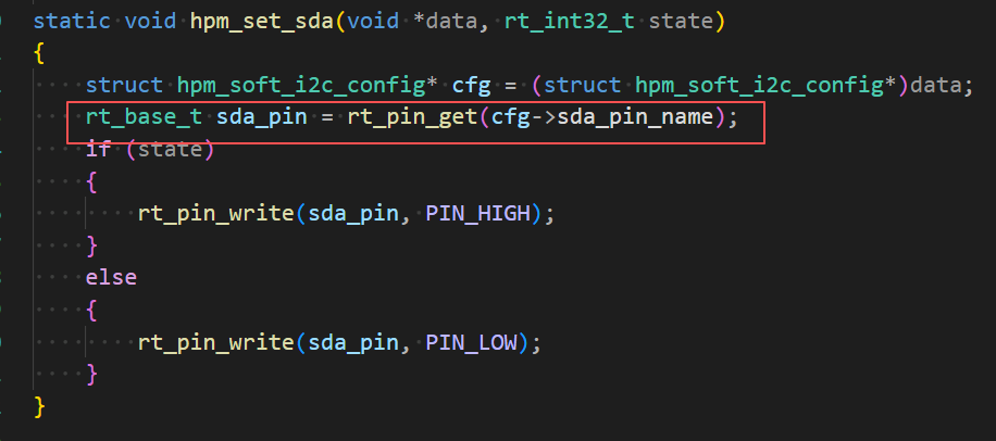

为了提升配置的可读性和可维护性,在板级配置(如 Kconfig)中,推荐使用 字符串形式的引脚名 来定义 SDA 和 SCL,例如:
SDA:PZ11SCL:PZ10

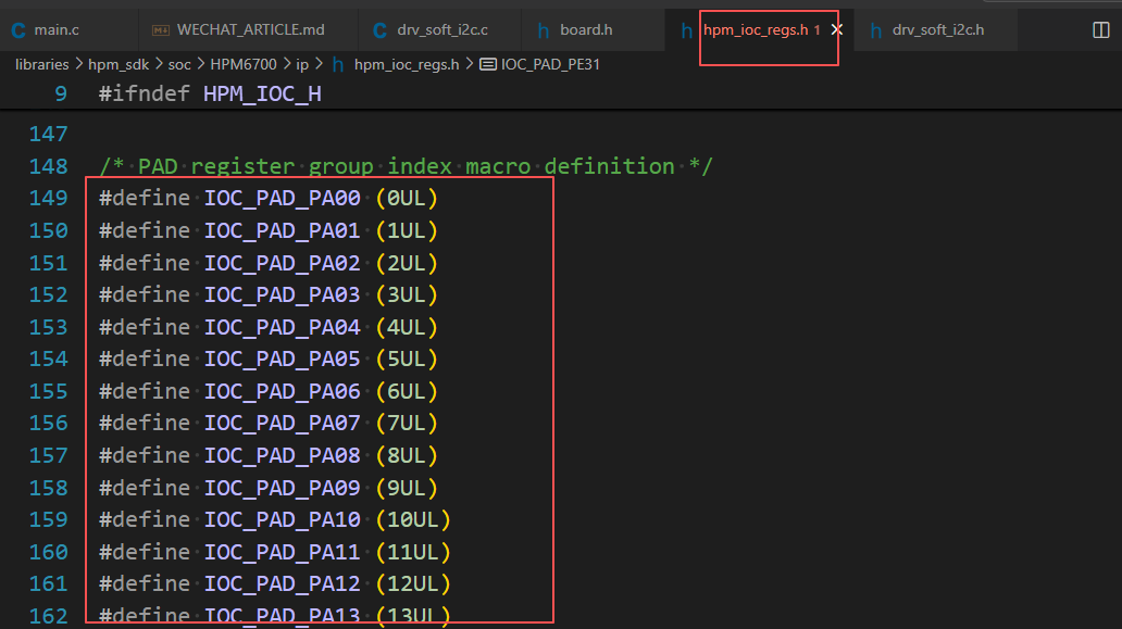

在驱动内部,可以通过 rt_pin_get() 接口,将字符串形式的引脚名转换为 RT-Thread 使用的 实际 IO 索引号(即先楫 MCU 的 IO 编号),后续所有 GPIO 操作都基于该索引完成。
这种方式相比直接使用数字引脚编号,有明显优势:
1、可读性更强例如 PD21 能直观反映出这是 D 组的第 21 个引脚。
2、可移植性更好不同平台的引脚编号规则不同,字符串形式可以屏蔽底层差异。
3、更不容易出错避免手工填写数字编号时常见的 off-by-one 错误。
I2CI2C
在驱动中,无论是设置 SDA 电平,还是读取 SCL 状态,最终都会通过 rt_pin_get() 获取 IO 索引,再调用 RT-Thread 的 PIN 接口完成操作。

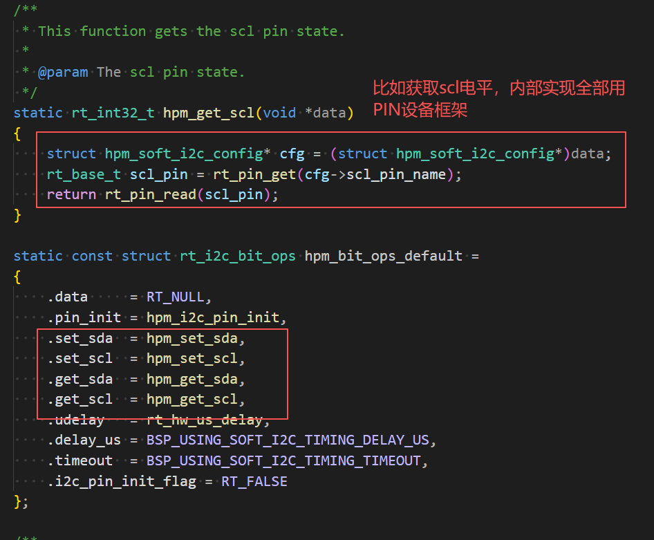

(二)I2C 的位级操作
I2C 是一种典型的串行通信协议,通过 SCL(时钟线) 和 SDA(数据线) 两根信号线完成通信。
软 I2C 的本质,就是用 GPIO 的高低电平变化来模拟这两根信号线的时序。
从驱动角度来看,只需要实现以下 四个最基础的位级操作
1、设置 SCL 为高 / 低电平
2、设置 SDA 为高 / 低电平
3、读取 SCL 电平
4、读取 SDA 电平
这四个操作是软 I2C 的最底层能力,所有更复杂的行为——如起始信号、停止信号、位传输、字节收发、ACK/NACK 判断——都可以在此基础上构建。
RT-Thread 已经提供了成熟的 I2C 位操作框架(i2c_bit_ops)
驱动只需实现上述四个接口,并将其注册到 RT-Thread 的 I2C 框架中,协议层细节将完全由 RT-Thread 负责处理,极大地降低了驱动开发难度。

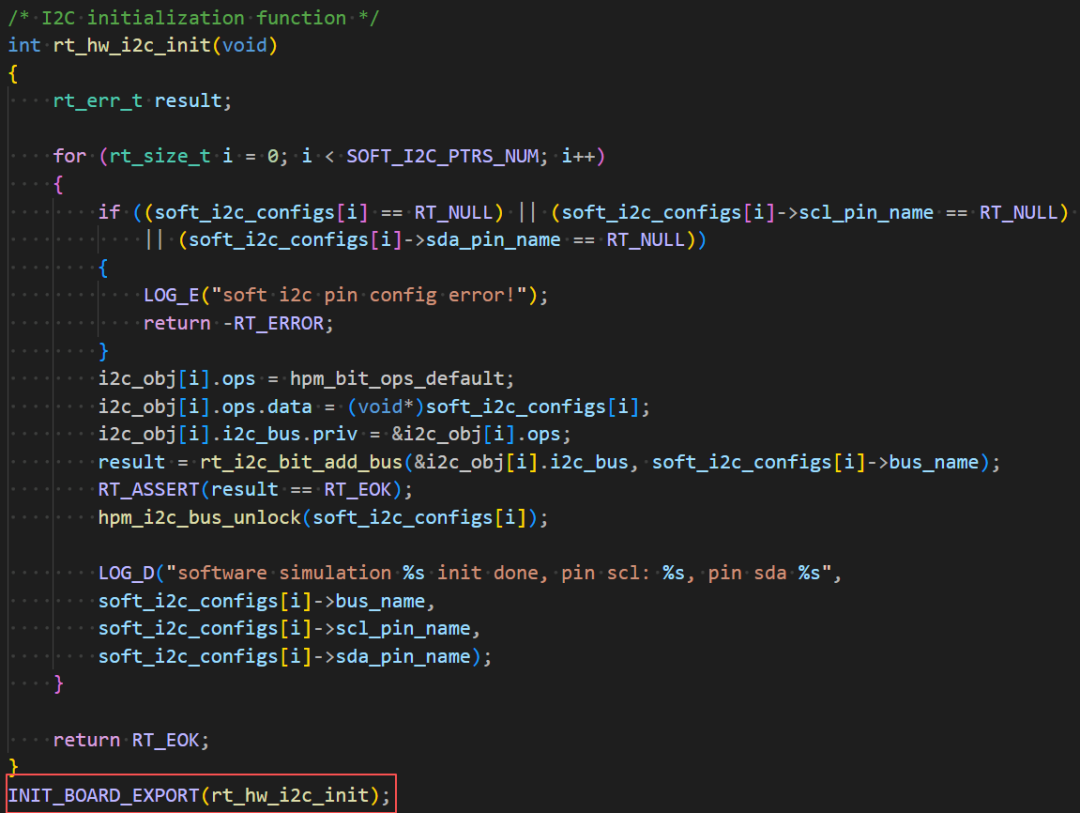

(三)驱动初始化的流程
驱动初始化函数会遍历所有配置的 I2C 设备,对每一个设备做以下工作:
1、根据配置结构体创建驱动对象
2、设置驱动对象的操作函数指针(指向上面提到的四个基本操作)
3、将驱动对象注册到 RT-Thread I2C 框架,这样应用层就可以通过 rt_device_find() 找到它
4、进行总线恢复(防止 I2C 总线被卡住)
5、输出初始化日志供调试
初始化完成后,应用层就可以把软 I2C 当作一个普通的 RT-Thread I2C 设备来使用了

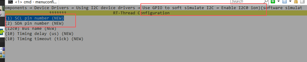

三、另一种实现方式说明
如果系统已经启用了 RT-Thread 的 PIN 设备框架,也可以直接使能 RT-Thread 自带的 RT_USING_SOFT_I2C 组件。
这种方式下,软 I2C 的核心逻辑由 RT-Thread 提供,开发者只需要在配置中填写 SDA 和 SCL 对应的 引脚编号
需要注意的是,这里的引脚编号需要根据先楫 MCU 的 IO 索引规则手动填写,相比字符串方式在可读性上略逊一筹。

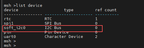

HPM6750EVK2 开发板上自带了一颗 AT24C02 EEPROM,非常适合作为软 I2C 的验证对象。
在驱动加载完成后,可以通过 msh 查看系统设备列表,确认对应的软 I2C 总线(如 soft_i2c0)已经成功注册。

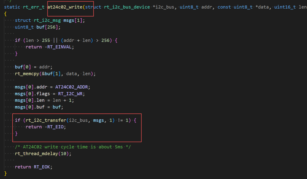

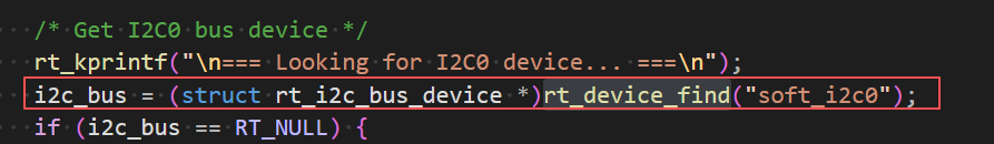

在应用层中,只需通过 rt_device_find() 获取该 I2C 设备句柄,后续的 EEPROM 读写操作即可完全复用 RT-Thread 提供的标准 I2C 接口。
I2C

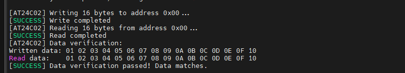

例如,在写入 EEPROM 时,直接使用 I2C 发送接口即可;
随后再读取相同地址的数据,验证写入内容是否一致。

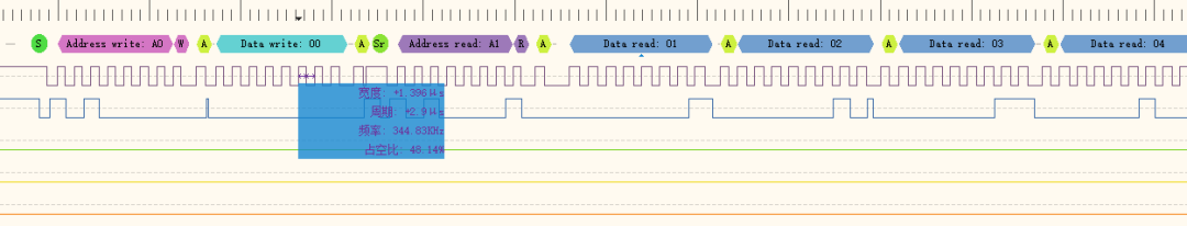

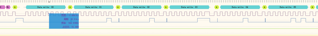

从实际测试结果来看,软 I2C 在 约 300 kHz 的通信速率下 工作稳定,逻辑分析仪抓取的波形也符合 I2C 时序要求,完全满足 AT24C02 这类低速外设的应用需求。
