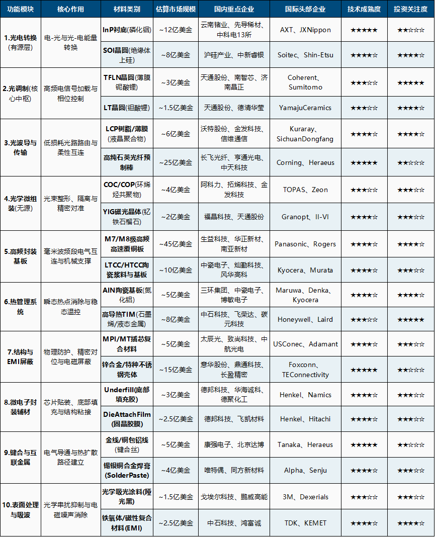

二、
光模块全产业链关键材料全景图
算力

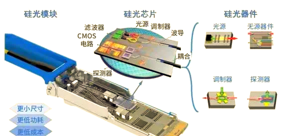

1.硅光材料(SOI):用半导体成熟工艺降维打击光通信
算力
在800G及以上速率,传统分立式III-V族器件面临着高昂的封装成本与良率瓶颈。SOI(绝缘体上硅)材料凭借其与生俱来的CMOS工艺兼容性,成为硅光技术路线的基石。其核心价值在于能够利用全球极其成熟的半导体前道工艺,将光波导、调制器与探测器高度集成于单一芯片,从而显著降低光模块的边缘成本。然而,硅的间接带隙特性导致其自身无法实现受激光发射,这促使产业界必须攻克III-V族材料在硅基上的异质外延生长这一顽固技术壁垒。
硅光子技术的核心在于利用硅的高折射率差(Δn≈2)来限制光场。在SOI晶圆中,顶层硅(Si)作为波导芯层,埋氧层(BOX,SiO₂)作为下包层,而空气或上包层作为上包层。这种结构能将光场紧密束缚在亚微米尺度的硅波导中,极大地提高了光与物质相互作用的效率,使得调制器、波分复用器(WDM)等无源器件可以做得非常小巧,从而实现高密度光子集成(PIC)。
但是,硅的能带结构决定了它是一个间接带隙半导体。这意味着电子从导带跃迁回价带时,不能直接以发射光子的形式释放能量,而必须通过声子辅助,这种概率极低的过程使得硅无法作为高效的激光增益介质。因此,硅光芯片必须依赖外部光源,通常是III-V族的DFB或EML激光器。这就引出了一个巨大的产业痛点:异质集成
目前主要有三种异质集成方案:晶圆键合(Wafer Bonding)、转印(Transfer Printing)和异质外延(Hetero-epitaxy)。晶圆键合是将III-V族外延片直接键合到SOI晶圆上,然后去除衬底,工艺复杂且对准难度大。转印技术则是将预先制备好的III-V族微盘激光器像“盖章”一样转移到硅基板上,良率难以控制。最具挑战性的是异质外延,即直接在硅衬底上生长III-V族材料。由于InP与Si的晶格常数失配高达8%,直接生长会产生大量的穿透位错(Threading Dislocations),这些缺陷会成为非辐射复合中心,严重降低激光器的内量子效率和寿命。目前,产业界主要通过生长缓冲层(Buffer Layer)或利用图形化衬底(Patterned Substrate)来过滤位错,但这无疑增加了工艺复杂度和成本。
此外,硅波导还存在双光子吸收(TPA)和自由载流子吸收(FCA)等非线性效应,这在高功率光传输中会导致信号劣化。为了解决这些问题,研究人员正在探索锗硅(GeSi)调制器、氮化硅(SiN)波导等新材料体系,以弥补纯硅材料的短板
