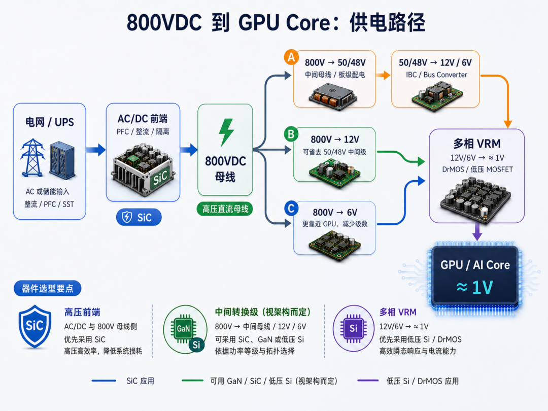

从行业公开方案来看,800VDC 供电并非只有单一路径:可先将 800V 压降为 48V/50V,再二次降压至 12V 或 6V;也可直接从 800V 直降 12V 或 6V,最终通过多相 VRM 调压至 GPU Core 所需的约 1V。

这条供电链路,也精准划定了 SiC 的应用边界。在 AC/DC 前端、PFC、整流/隔离、UPS、高压直流母线侧,以及部分高压 DC/DC 环节,系统长期面临高电压、大功率、高效率的核心要求,器件的开关损耗、导通损耗、耐压等级及热稳定性,直接决定系统效率与可靠性——SiC 的高耐压、低损耗、耐高温特性,恰好能在这些高压前端环节最大化发挥价值。
顺着供电链路向后延伸,电压从 800V 逐级下调至 48V、12V、6V,最终适配 GPU Core 约 1V 的低压需求。越贴近算力负载,系统对高频运行、快速瞬态响应及低压大电流能力的要求越高,GaN、低压硅 MOSFET、DrMOS 与多相 VRM 会发挥更关键的作用。
可见,AI 数据中心带给 SiC 的,并非简单的“替换故事”,而是高功率电力系统的重新分工:SiC 主攻高压、大功率前端环节,GaN 与低压硅方案则聚焦中后级及近负载转换。这套逻辑,与新能源汽车从 400V 升级至 800V 的底层逻辑高度一致——一个发生在汽车上,一个发生在 AI 机柜里,场景不同,但核心均围绕高功率电气化系统重构展开。
