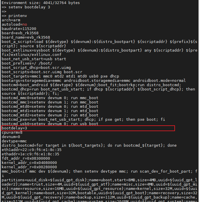

3. 修改目标变量(示例改启动延时为 3 秒):setenv bootdelay 3;
u-boot
4. 保存配置:saveenv,提示保存成功;

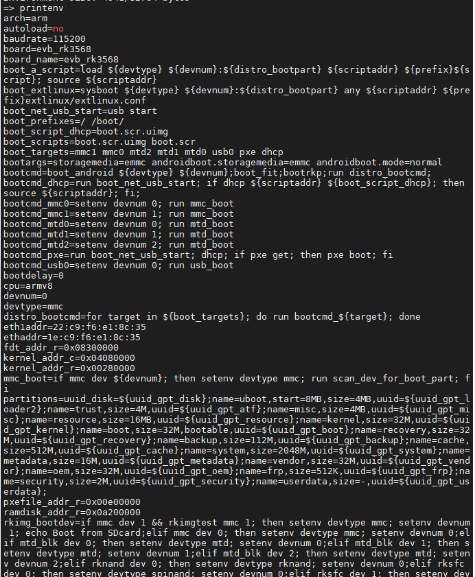

5. 重启设备,再次printenv——修改完全消失,变回默认值!
u-boot
问题的本质在哪里?

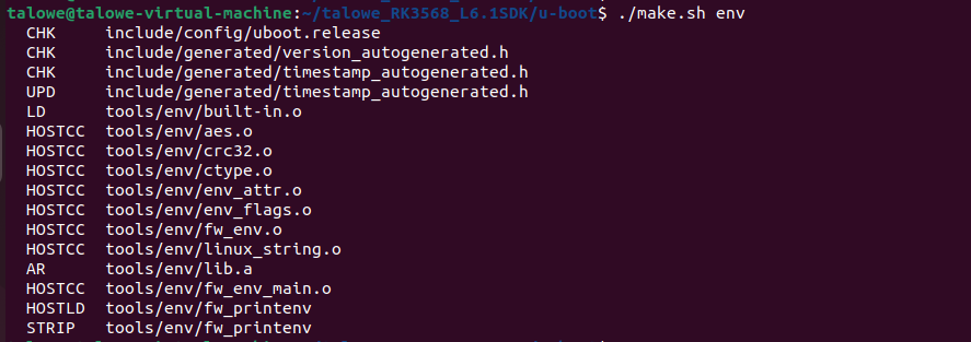

在U-Boot源码目录下执行:
./make.sh env
u-boot
执行命令后生成文件

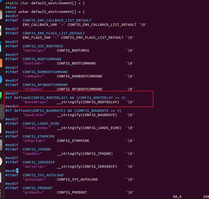

默认环境变量定义在:
u-boot/include/env_default.h
找到default_environment数组,这里列出了所有编译期固化的环境变量。例如,修改bootdelay的默认值,可以找到:
u-boot
"bootdelay=" __stringify(CONFIG_BOOTDELAY) "\0"
然后修改对应的CONFIG_BOOTDELAY配置即可。

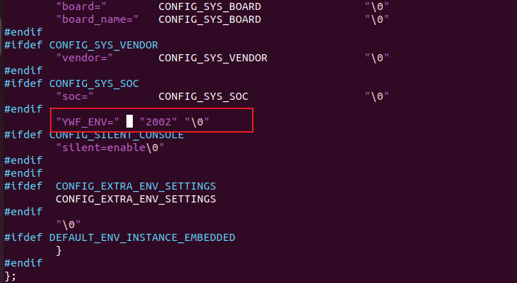

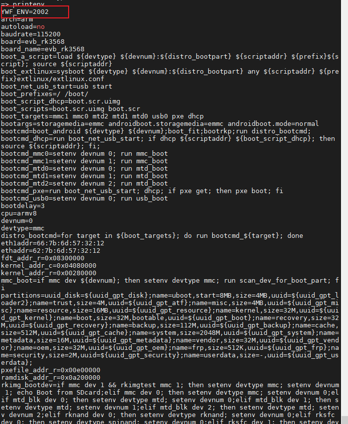

如果需要添加全新的自定义环境变量,直接在数组中添加一行:
diff --git a/u-boot/include/env_default.h b/u-boot/include/env_default.hindex 853c290..446bfe6 100644--- a/u-boot/include/env_default.h+++ b/u-boot/include/env_default.h@@ -103,6 +103,7 @@ const uchar default_environment[] = { #ifdef CONFIG_SYS_SOC        "soc="          CONFIG_SYS_SOC                  "\0" #endif+       "YWF_ENV="   "2002" "\0" #ifdef CONFIG_SILENT_CONSOLE        "silent=enable\0" #endif
u-boot
重新编译U-Boot后,这个新变量就会出现在默认环境变量中,用户依然可以通过setenv在运行时覆盖它。
