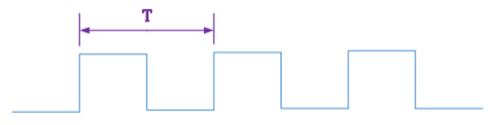

在数字电路中的时钟信号也是有固定的节奏的,这种节奏的开始到结束的时间,我们通常称之为周期(T)。
FPGA
在数字系统中通常关注到时钟的频率,那频率与周期的关系如下:
FPGA

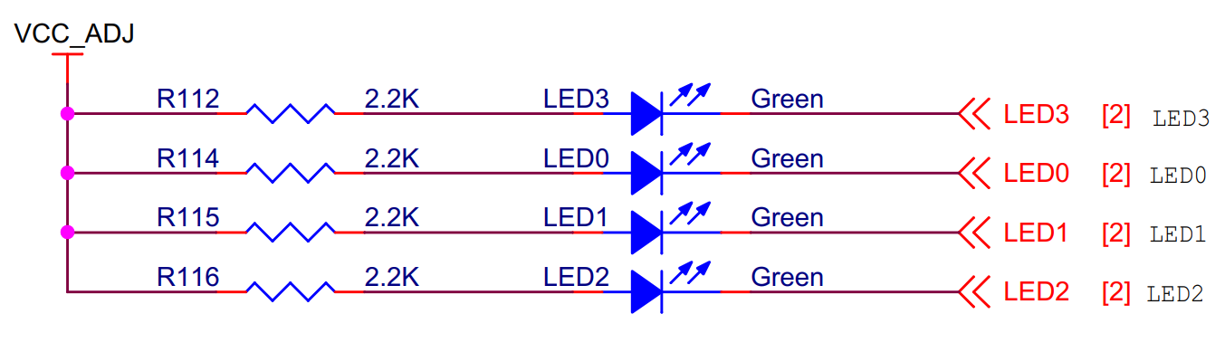

控制LED亮灭需要控制IO输出的高低电平即可(低电平点亮,高电平熄灭),原理图如下:

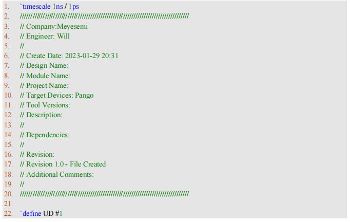

3.1.文件头设计
在module之前添加文件头,文件头中包含信息有:公司,作者,时间,设计名,工程名,模块名,目标器件,EDA工具(版本),模块描述,版本描述(修改描述)等信息;以及仿真时间单位定义;
FPGA
`timescale1ns/1ps表示仿真精度是1ns,显示精度是1ps;
`defineUD#1定义UD表示#1;#1仅仿真有效,表示延时一个仿真精度,结合上一条语句表示延时1ns;

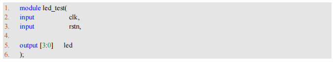

3.2.设计module
FPGA
此段代码是标准的module创建的模型,module创建时需要确认输入输出信号并定义好位宽,之后在对module进行具体的逻辑设计;管脚与管脚之间用“,”隔开,最后一个管脚不用间隔符号;
创建module时需要定义输入输出信号;本实验输入时钟和复位即可,输出是控制LED的亮灭,OPHW-25板卡上共有4个LED,故而输出4bit位宽的信号;

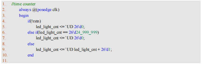

单个状态计数25_000_000,即24_999_999=25’b1_0111_1101_0111_1000_0011_1111;所以计数器的位宽为25位即可;
FPGA
当计数器计数到25'd24_999_999时,计数过程包含了从0~26'd2499_9999的时钟周期,故而总时长时25’d25_000_000×Tclk;硬件输入时钟为50MHz,所以此计数器的计数周期是0 .5s;

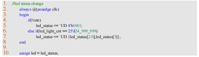

在指定的时间刻度上对LED 的状态进行变更,以达到控制LED 依次亮灭的目的; led_light_cnt的计时周期为0 .5s,故在led_light_cnt上取一个点来变更LED的显示状态即可完成每隔0.5s让LED显示发生变化;由于LED亮和灭只有两个状态,在赋值处理上将寄存器进行移位操作;

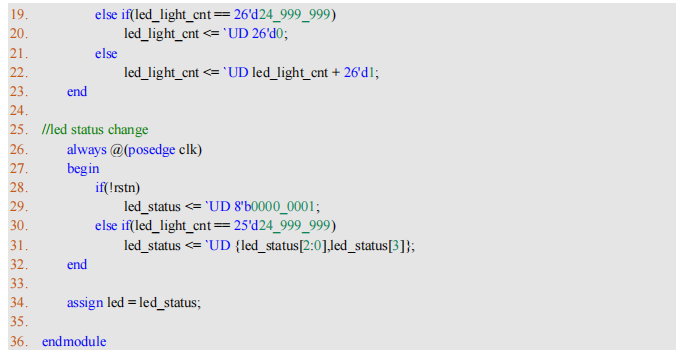

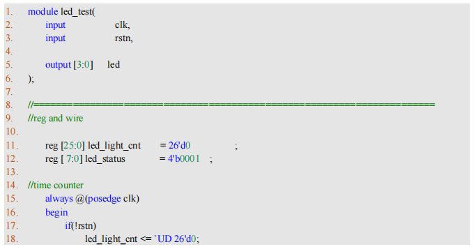

3.3.完整的Module

OPHW-25的LED和CLK与FPGA的IO连接部分的原理图如下,详情可查看硬件使用手册或原理图:
FPGAFPGA
复位设计是低电平有效,OPHW-25开发板提供了4个用户按键,按键低电平有效,但按键按下时,IO上的输入电压为低;当没有按下按键时,IO上的输入电压为高电平;选择任一个用户按键作为复位输入即可。
