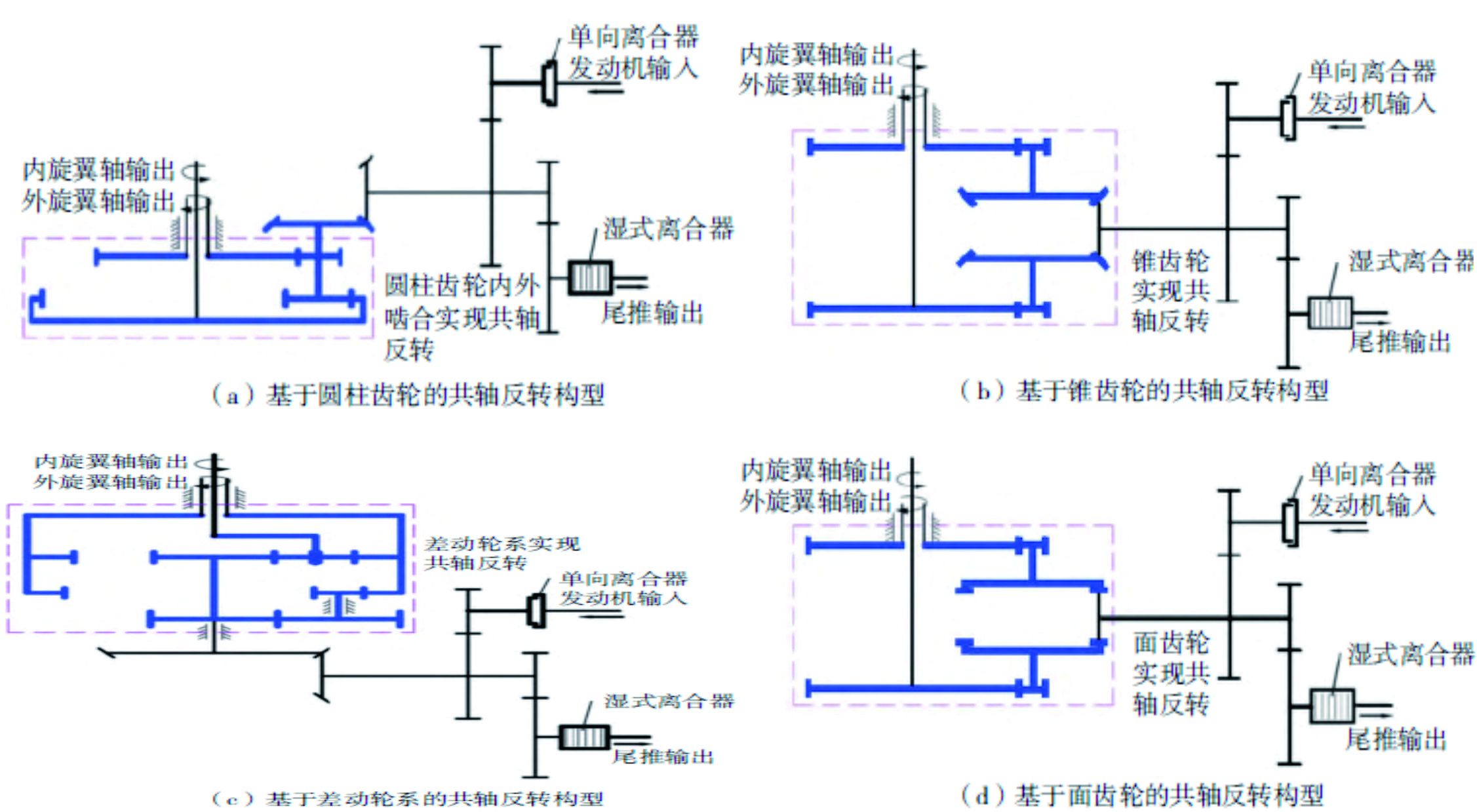

共轴刚性旋翼构型是实现直升机高速化的重要技术路线之一。该构型的传动系统内、外旋翼轴需要实现共轴反转输出,造成传动系统结构复杂且质量远大于单旋翼直升机主传动系统。现役共轴代表性传动系统经历了从Ka-26的圆柱齿轮构型,到SB>1的锥齿轮构型,再到Ka-32的差动轮系构型的演进历程。近年来,面齿轮技术的引入使主减速器传动比大幅提升,能够传递更大功率,支撑结构设计更为简单,有效减小了主减速器的高度尺寸。

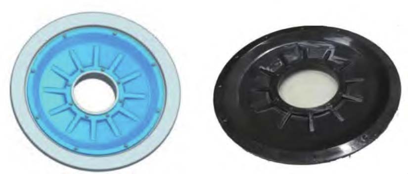

在复合材料机匣方面,碳纤维复合材料机匣具有质量轻、阻尼高、耐腐蚀等优点,相较于常规铝镁合金机匣可显著减重。但其成形制造工艺复杂、散热性能不足等问题仍需解决。有研究通过有限元分析模拟机匣受力状态,优化壁厚分布与加强筋布局,在减重的同时提升了抗扭刚度。硼-玻璃-环氧复合材料等新型材料也在轻量化变速箱体的开发中发挥着重要作用,能够提供定制的刚度和阻尼特性。

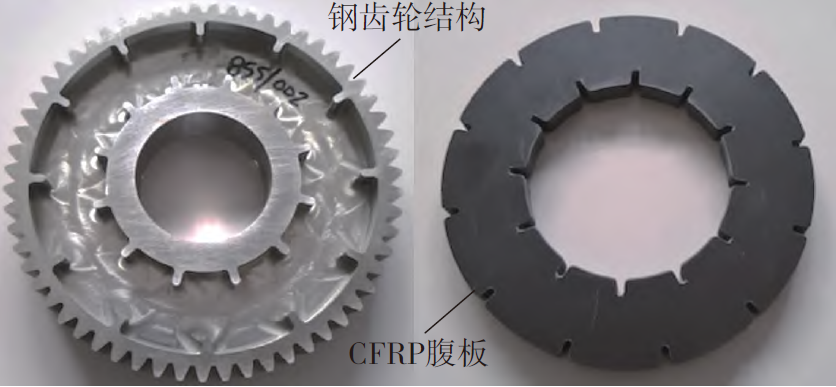

在复合材料齿轮方面,复合材料-钢混合齿轮是重要的技术方向。Rezayat等通过将碳纤维增强聚合物(CFRP)腹板压入钢齿轮结构组成混合齿轮,实现了结构质量的显著减轻。Yılmaz等研究表明,碳纤维腹板和钢齿轮结构组成的混合齿轮与钢制齿轮相比,在相同性能条件下可以减轻30%~50%的质量,同时达到减振降噪的效果。复合材料辐板和金属齿圈复合的齿轮结构,通过优化设计能够减轻27%~45%的齿轮质量,且能够实现高载荷齿轮传动。Johnston等提出了中心厚、边缘薄的变厚度结构混合齿轮辐板设计概念,利用拓扑优化使混合齿轮结构质量最小化。NASA在碳纤维复合材料齿轮制造方面也取得了技术突破,研发出一种无需依赖传统工具即可生产复杂齿轮几何形状的全新方法,为轻质高强度齿轮的批量化生产开辟了新路径。

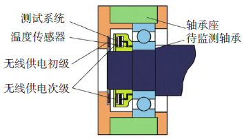

齿轮和轴承故障是直升机传动系统最主要的故障类型。由于传动系统转速高、减速比大,齿轮和轴承的早期故障特征往往被强背景噪声淹没。传统的振动和声发射传感器体积大、硬度高,只能布置在机匣外壳,难以有效感知内部齿轮和轴承早期故障的微弱信号。
针对这一瓶颈,新型传感器正朝着微型化、薄膜化、无线无源、智能化和集成化等方向快速发展。Lewicki等将MEMS传感器安装在OH-58C螺旋锥齿轮上进行了故障诊断测试,验证了其在减速器齿轮故障检测方面的良好性能。Ji等提出了微小型声表面波温度传感器,能够应用于轴承等曲面结构进行监测。Jiang等提出0-3型压电复合材料薄膜传感器,可以实现曲面结构的冲击声发射信号监测。在嵌入式监测方面,王方哲等提出了嵌入式滚动轴承内圈温度无线监测方案,将测试系统嵌入轴承锁紧螺母中,通过谐振耦合无线供电实现高速旋转状态下轴承内圈温度的实时监测。宁少慧等提出了将传感器直接嵌入减速器齿轮本体结构中的方案,避免了信号传输过程中的衰减问题。
未来,传感器将朝着集采集、边缘计算一体的传感器系统方向发展,实现与结构本体的一体化集成,从而大幅提升数据采集效率和信息完备性。

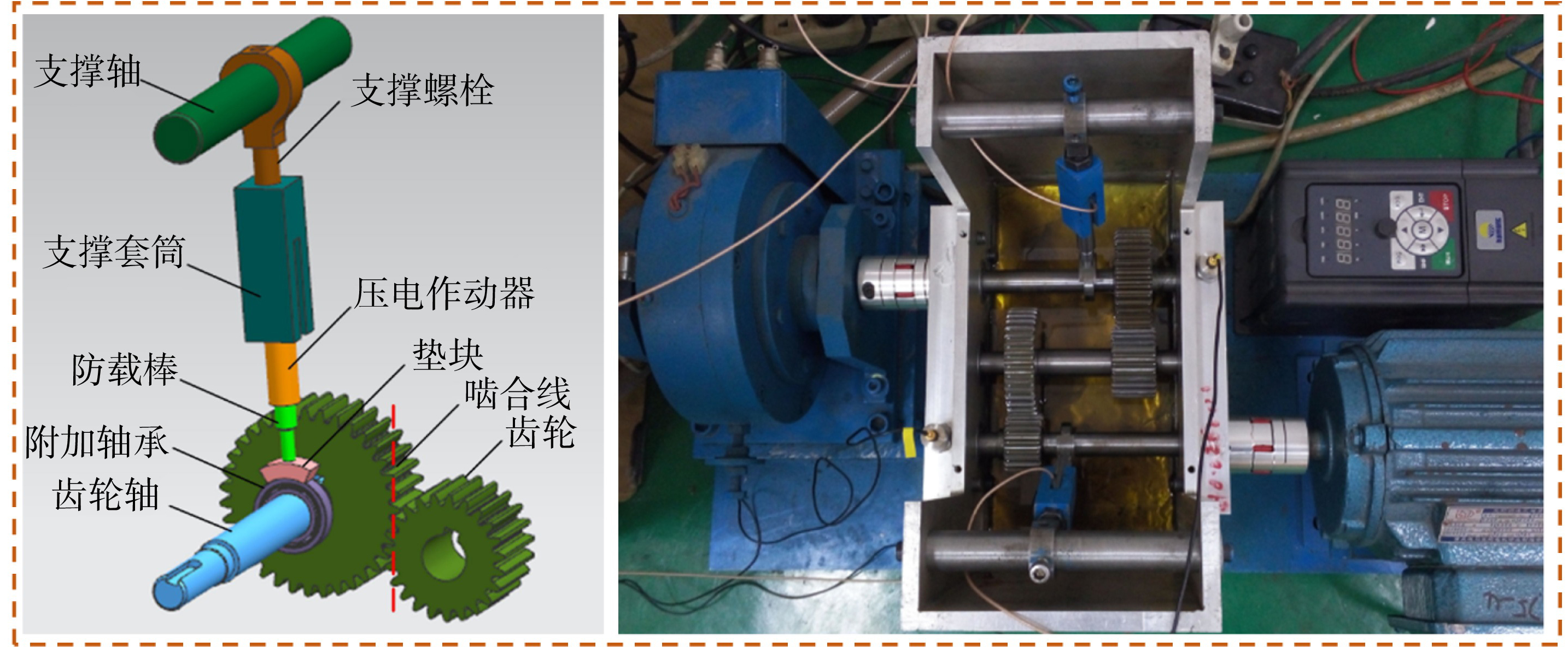

采用复合材料传动轴不仅可以实现轻量化,还能达到降低传动系统振动的目的。Sun等提出采用集成法兰缠绕长丝制备碳纤维增强复合材料(CFRP)传动轴,研究表明随着铺层角度和厚度的增加,振动水平逐渐降低。Zhang等设计了一种波纹结构的直升机CFRP尾传动轴,发现在目标频率范围内,波纹CFRP尾传动轴的减振性能优于非波纹CFRP尾传动轴。
在机匣减振方面,高豪等在减速器轴承座添加泡沫铝阻尼材料来提高机匣模态阻尼比,发现随着阻尼层厚度增加,振动能量传递得到有效抑制;当添加10 mm阻尼层时,主减速器啮合频率处机匣的振动加速度减小了13.09%。李翱等利用约束阻尼的剪切效应来降低主减速器500~2000 Hz中高频振动与噪声水平,增加阻尼后结构振动加速度平均衰减76%,声压平均降低9.2 dB。
传动系统
2.4.3 阻尼器与隔振器技术
多种类型的阻尼器被开发用于传动系统减振降噪。Katake等采用颗粒阻尼技术降低齿轮传动振动,通过齿轮空腔内颗粒冲击和摩擦耗散振动能量以抑制振动与噪声,该方法能够有效降低大尺寸齿轮辐板的振动水平。Wang等研究了超临界传动轴干摩擦阻尼器对跨临界振动的抑制效果,通过阻尼环在两个摩擦片之间的滑动运动产生库伦阻尼来抑制尾传动轴振动。肖登红等基于电涡流原理提出了一种双板电涡流阻尼器,相较于单涡流板电涡流阻尼器,其阻尼力增加了52%,减振效果显著提升。Li等在尾传动轴的轴承和轴承座之间安装橡胶-硅油组合阻尼器,通过调节硅油黏度来增大阻尼力,从而有效降低轴的振动水平。
在隔振技术方面,代志雄和冯志壮等设计了一种新型直升机主减液弹隔振器,利用液弹动力反共振原理,通过液腔内液体运动产生惯性力抵消激振力,研究结果表明该液弹隔振器各向隔振效率均高于60%。王运志和Jiang等设计了主减速器磁流变隔振器,利用电磁线圈工作电流改变磁流变液的黏度来控制阻尼力,从而实现减振和隔振,降低主减速器向机身传递的宽频带振动。Wang和Lu等设计了多种主减速器周期性支撑结构,利用支撑结构中弹性波阻带效应来抑制减速器振动水平,在目标频率范围内表现出满意的宽带噪声抑制效果。
