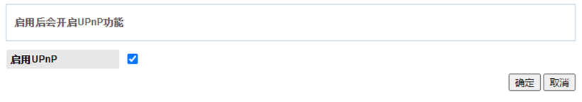

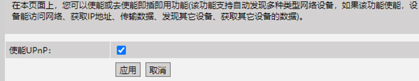

2、在web页面中找到使能UPnP功能,勾选即可。
说明:3大T运营商界面略有差异,请以实际界面为准。(联通界面:高级配置 > UPnP配置)
网关
(移动/电信界面:应用 > UPnP配置)
网关
