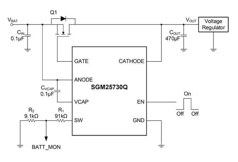

圣邦微电子推出SGM25730Q,一款无TVS,反极性电池保护的车规级理想二极管控制器。该器件可应用于汽车信息娱乐系统(车载信息系统控制和主机单元)、汽车高级驾驶辅助系统(摄像头集成)、汽车USB集线器和冗余电源系统的主动式OR连接。

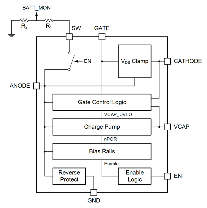

SGM25730Q是一款理想二极管控制器,配合外部NMOS可构成低损耗的理想二极管整流器,提供反极性保护,正向压降为20mV。该方案专为汽车12V电源系统设计,支持低至3.2V的输入电压(启动电压3.9V),可应对低温启动等工况。其反向电压额定值为-33V,内部集成用于外部NMOS的电荷泵,可将阳极至阴极的正向压降调节至20mV。凭借较低的导通压降和基础保护功能,SGM25730Q适用于对可靠性有一定要求的车载电源管理场景。
该器件通过控制MOSFET的栅极电压,将正向压降维持在20mV。当发生反向电流时,SGM25730Q会关断MOSFET,阻断稳态反向电流,响应时间小于1.1µs,峰值栅极关断电流为1.5A。这类特性有助于通过ISO7637脉冲测试,或在输入微短路、电源故障等瞬态条件下维持输出电压稳定。
SGM25730Q集成了VDS钳位功能,无需外接TVS二极管即可实现输入极性保护,在空间有限的汽车电子系统中可节省PCB面积。同时,该器件符合汽车ISO7637瞬态要求,无需额外TVS即可满足相关标准。
该控制器内置电荷泵栅极驱动器,用于驱动外部NMOS。其高耐压特性有助于应对汽车EMC瞬态抗扰度标准(如ISO7637)的系统设计。当使能引脚(EN)为低电平时,器件处于非激活状态,关断电流约为1µA;EN为高电平时,静态工作电流约为80µA。

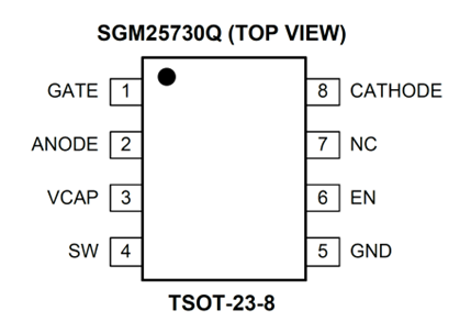

SGM25730Q采用符合环保理念的TSOT-23-8绿色封装。

理想二极管
图1 SGM25730Q典型应用电路图
理想二极管
图2 SGM25730Q功能框图
理想二极管
图3 SGM25730Q封装引脚图
