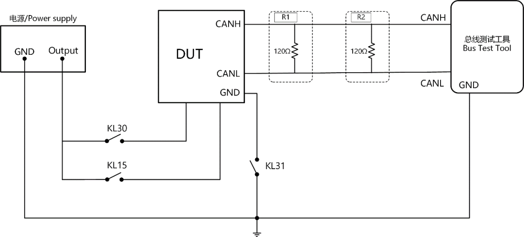

测试环境搭建
 基于总线测试工具的测试环境:进行总线报文监测或仿真报文等测试
以太网
 基于总线测试工具的测试环境

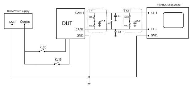

 基于示波器的测试环境:进行示波器抓取分析波形等测试(由于FAST模式采用对称的推挽(Push-Pull)驱动方式(即level_0/level_1),使输出阻抗恒定匹配总线特性阻抗,有效抑制反射与振铃。因此使用示波器抓取波形时,SIC模式与FAST模式均以下图所示连接即可)
以太网
 基于示波器的测试环境

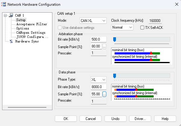

 样件信息:速率为仲裁域500K,CAN XL数据域8M;仲裁域与数据域均采用SIC模式

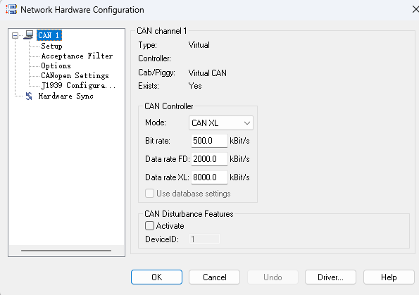

 Mode选择CAN XL
 基于被测件设置速率
以太网
 基于被测件设置采样点(在Data phase中Phase Type默认为FD,需要手动切换为XL后设置)

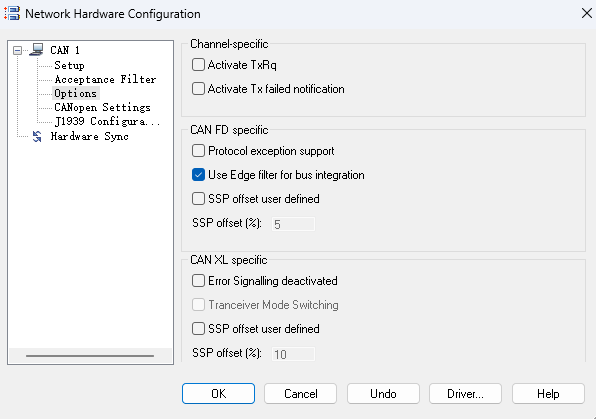

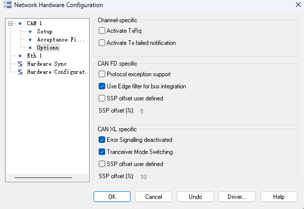

 该驱动模式下可以兼容CAN/CAN FD,错误信号禁用(Error Signalling deactivated)需关闭,否则Tester不具备错误检查的能力

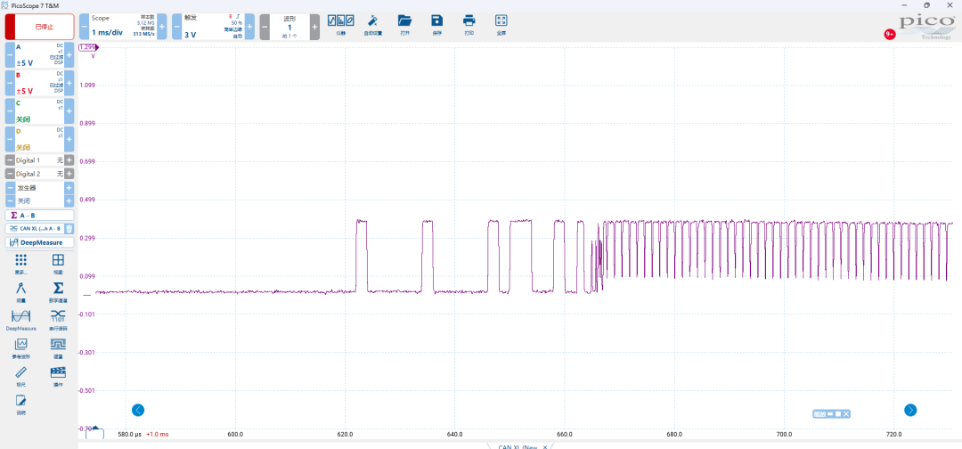

① 总线输出电平
以下是抓取的一帧CAN XL报文,由于均采用SIC模式,电平要求一致。
以太网
SIC模式报文示例

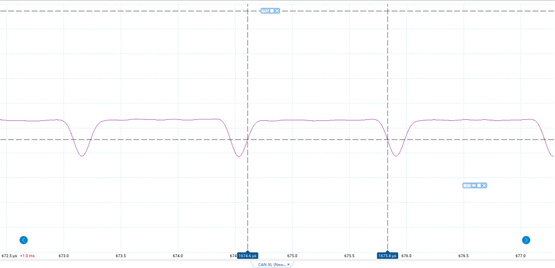

② 振铃测试
在CAN/CAN FD中,位填充方式为动态填充(即5个连续相同极性后插入一个相反极性)。在CAN XL中,仲裁域使用动态填充方式,数据域使用的是固定填充方式(每10位插入一个固定填充位),所以在做振铃测试时,应在数据域选取10个连续显性位+1个隐性位进行测试,如下图所示。
以太网

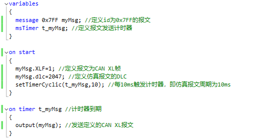

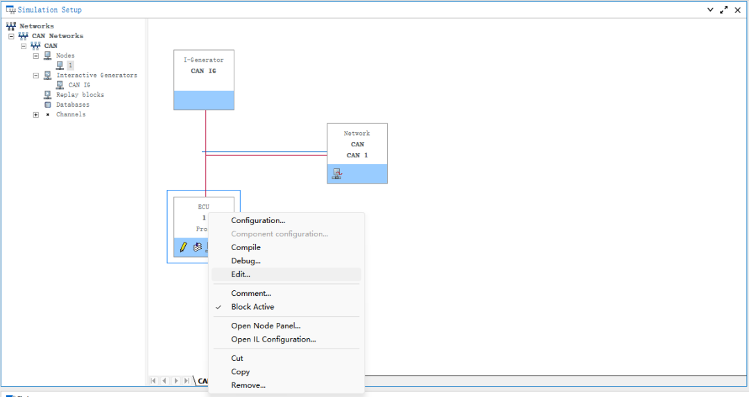

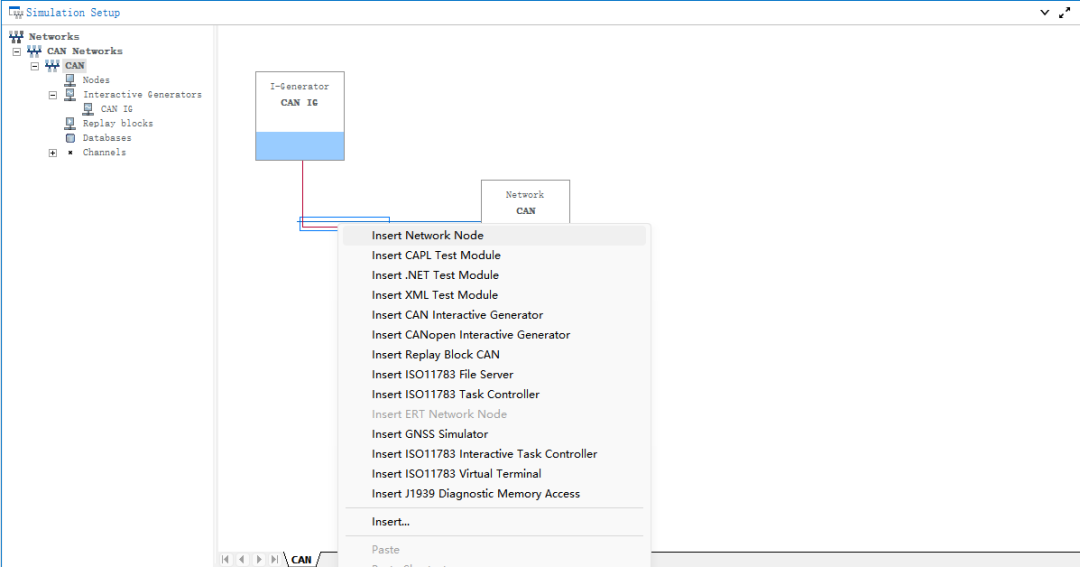

③ 仿真报文相关测试
我们可以通过CAPL来实现报文仿真,以下为示例:
这里选择增加仿真节点的方式:
以太网
对仿真节点进行编辑:
以太网
进入CAPL编辑器界面,配置仿真报文(注意数据场长度使用DLC来配置,用DataLength设置实际不会生效):
场景:以周期10ms发送id为0x1、数据场为2048个字节的CAN XL报文(由于CAN XL数据段实际Byte数 = “二进制编码值”+1,所以此处设置的DLC=2047)
以太网

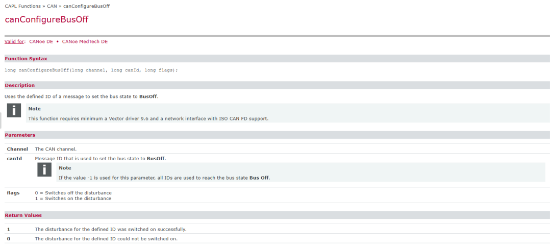

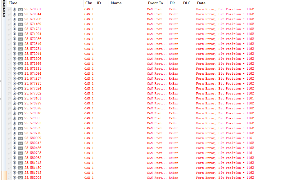

④ Bus off恢复时间测试
SIC模式下ECU存在错误状态,我们可以基于CAPL函数进行干扰测试:
以太网
干扰函数示例
以太网
干扰示例

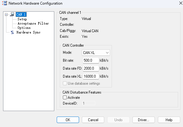

测试前配置
 测试软件版本:CANoe19

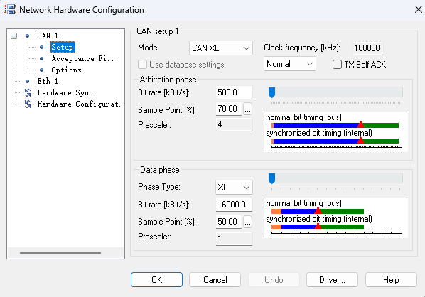

 样件信息:速率为仲裁域500K,CAN XL数据域16M;仲裁域采用SIC模式,数据域采用FAST模式
③ Mode选择CAN XL
 基于被测件设置速率
以太网
以太网
 需要开启错误信号禁用(Error Signalling deactivated)后,才可以切换至FAST模式,必须按下图配置,否则无法正常通信
以太网

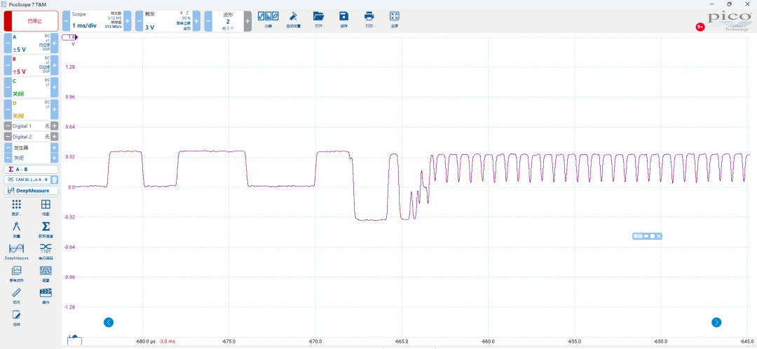

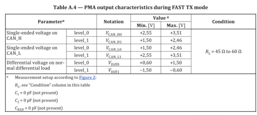

① 总线输出电平
为了满足高速率的要求,数据域总线输出电平会偏低。下图为抓取的CAN XL报文,可以看到从仲裁域向数据域有个明显的电平下降(模式切换过程)
以太网
FAST模式报文示例
以太网
ISO11898-2 FAST模式输出电平要求
