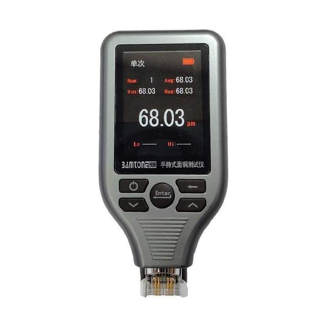

作为国内领先的PCB测量仪器、智能检测设备专业解决方案供应商,班通科技自研推出了Bamtone T系列铜层测厚仪,有手持孔面铜厚测试、台式孔面铜厚测试和自动铜厚检查机等多种型号,满足产线不同需求,具备高精度、快速测量能力,为PCB设计、工艺验证提供助力。
