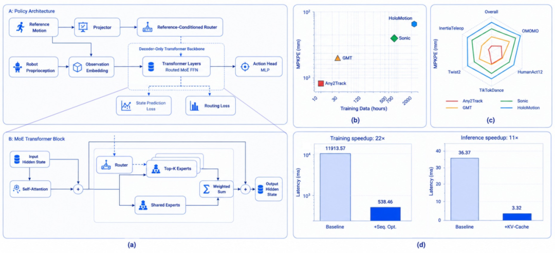

4亿参数级小脑大模型:面向全身控制的MoE-Transformer架构
在人形机器人控制中,模型规模长期受到实时性和部署成本限制。传统控制策略往往依赖较小模型或任务特化策略,虽然易于部署,但在复杂动作、多来源数据和跨场景泛化方面存在明显瓶颈。
HoloMotion-1探索了一条新的路线:在保持端侧实时推理能力的前提下,将人形机器人运动控制策略扩展到4亿参数级。在模型架构上,HoloMotion-1采用MoE-Transformer policy。系统以参考动作和机器人本体观测为输入,通过reference-conditioned router进行稀疏专家路由,再由Transformer主干网络和action head输出机器人全身控制动作。
机器人
图1:HoloMotion-1模型架构与评测结果。(a) 模型架构;(b)训练数据量与跟踪误差;(c)多数据集评测指标;(d)加速比例。
这一设计使模型具备更强的动作表达能力,同时通过稀疏激活控制实际推理开销。结合序列级训练优化与KV-cache推理优化,HoloMotion-1在报告设置下将推理延迟降低至3.32ms,对应约300FPS的端侧实时推理能力,可满足真实机器人高频控制需求。同时,HoloMotion-1在多项评测中展现出领先的整体表现。

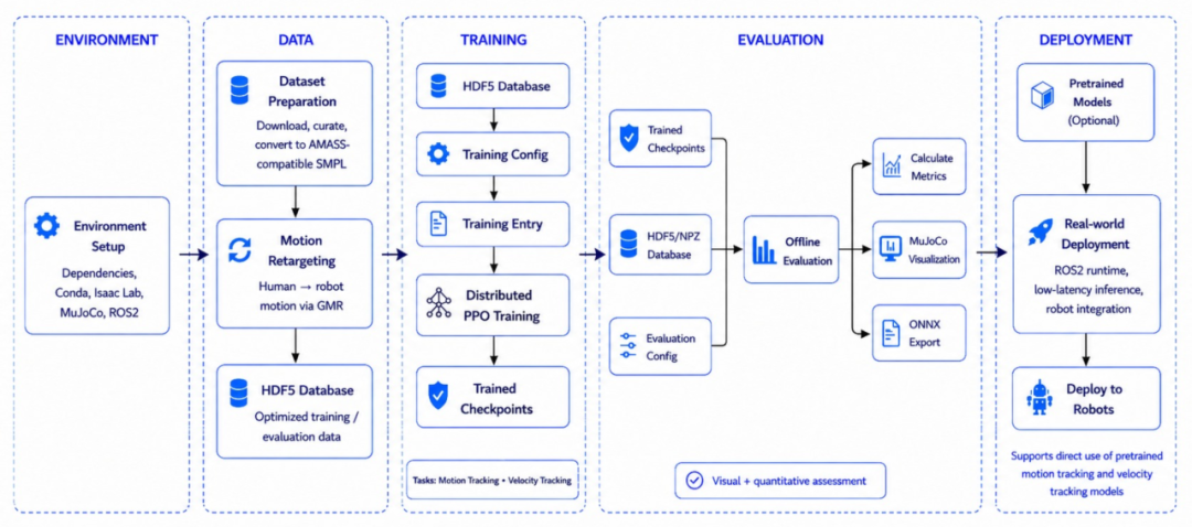

开箱即用:覆盖数据、训练、评测
与部署的完整开源流程
本次HoloMotion-1开源的价值,不仅在于模型本身,也在于同步开放了一套完整的人形机器人全身控制研发流程。HoloMotion提供从环境配置到真实机器人部署的端到端工具链,覆盖全流程。
机器人
图2:HoloMotion系统模块
开发者既可以基于自定义动作数据重新训练模型,也可以直接使用开源的预训练motion tracking和velocity tracking模型进行部署验证。
对于研究者,HoloMotion提供了可复现的训练、评测与可视化流程;
对于开发者,HoloMotion提供了从模型导出到真实机器人部署的工程链路;
对于机器人团队,HoloMotion提供了快速验证复杂动作、不同平台和不同任务的基础能力。
这一套“开箱即用”的开源体系,有助于减少重复工程建设,让社区能够更快聚焦于模型架构、数据规模、动作泛化和真实部署等核心问题。

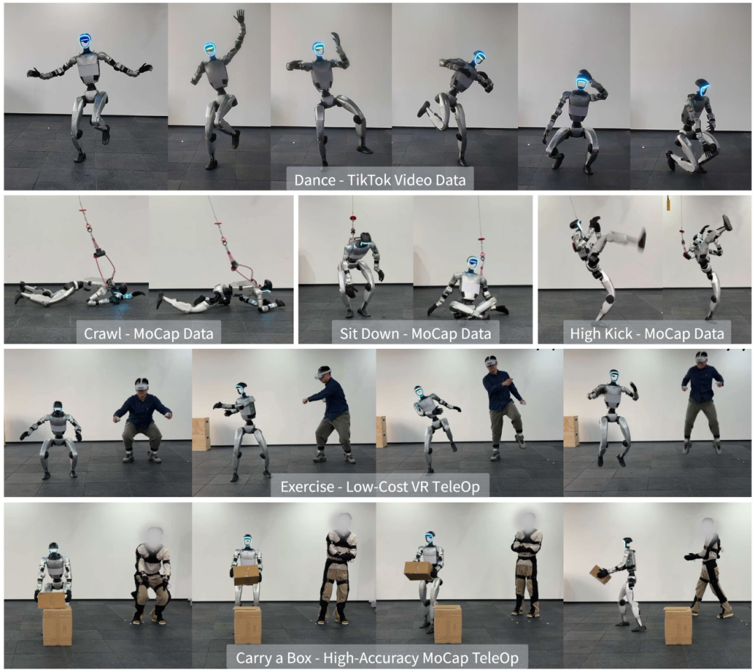

在真实机器人实验中,HoloMotion-1展示了多类复杂动作的零样本迁移能力:
高动态舞蹈动作,来自互联网视频数据;
爬行、坐下、高踢腿等接触丰富动作,来自高精度光学动捕数据;
健身等动作,来自低成本 VR 遥设备;
搬箱子等人机交互任务,来自惯性动捕设备。
机器人
图3:真实机器人零样本迁移效果
这些动作覆盖了人形机器人全身控制中的多个关键难点,包括大幅度肢体运动、低姿态动作、接触丰富动作、动态平衡动作以及实时遥操作跟踪。HoloMotion-1的真实机器人表现表明,大规模动作数据与大容量控制模型结合,可以为人形机器人提供更通用的运动技能基础。

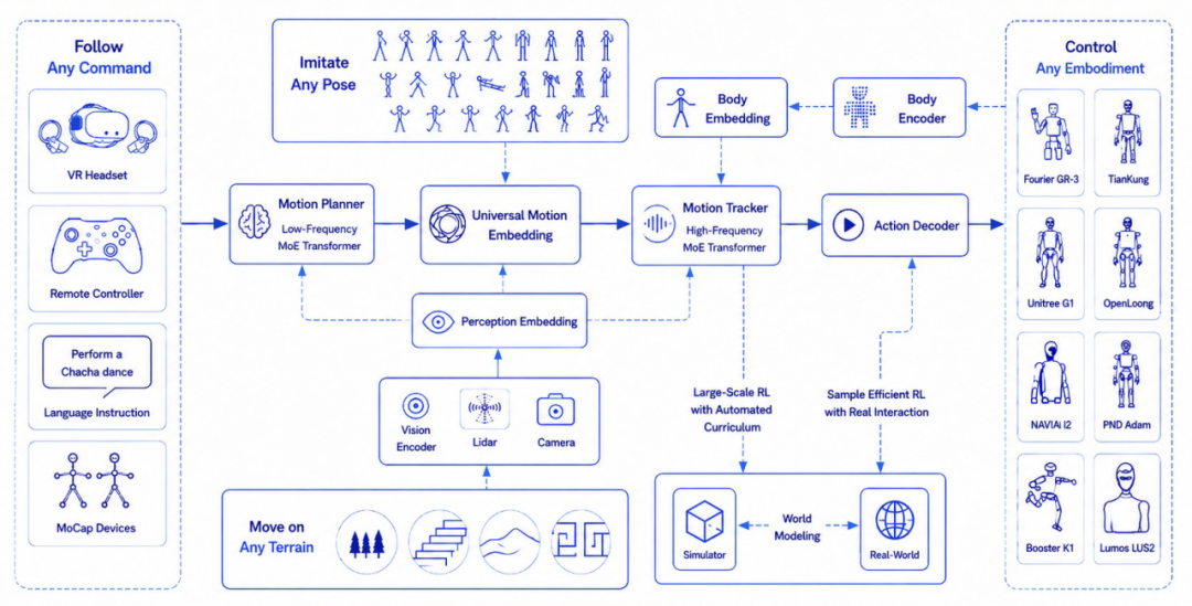

从任意姿态泛化
到任意指令、地形和本体
HoloMotion-1是HoloMotion技术路线的第一阶段,重点解决模仿任意姿态 (Imitate Any Pose) ,即从视频、MoCap和遥操作数据中学习复杂全身动作。HoloMotion-1已经围绕这一能力建立了完整模型、数据和部署流程。
面向未来,HoloMotion将继续向三个方向演进:
遵循任意指令 (Follow Any Command) :进一步支持VR设备、遥控器、语言指令等多模态命令输入,让机器人从“模仿动作”走向“根据指令生成和执行动作”。
跨越任意地形 (Move on Any Terrain) :结合视觉、激光雷达、相机和世界模型,让机器人能够在楼梯、坡道、复杂室内外环境中稳定移动。
控制任意本体 (Control Any Embodiment) :通过body encoder和body embedding支持不同机器人本体,使同一套运动控制框架能够适配不同尺寸、自由度和结构的人形机器人。
