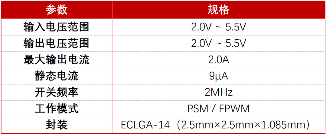

DPM4102简介及主要参数
DPM4102是一款全集成高效率同步Buck-Boost转换器,采用ECLGA-14微型封装,集成内置电感,支持2.0V~5.5V宽压输入/输出、多模式切换、多重保护与电源就绪指示,专为高速光模块、便携设备、固态硬盘等空间受限、供电严苛场景设计,是光模块供电设计的优选方案。
DPM4102主要参数

图1:DPM4102参数表

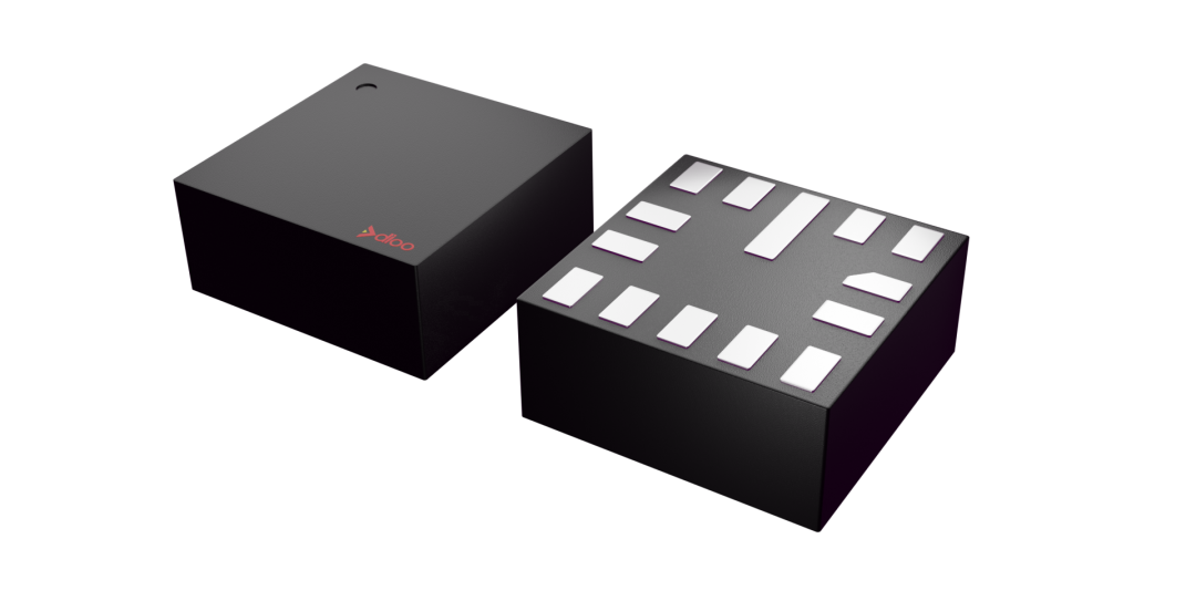

帝奥微电子
图2:DPM4102实际封装

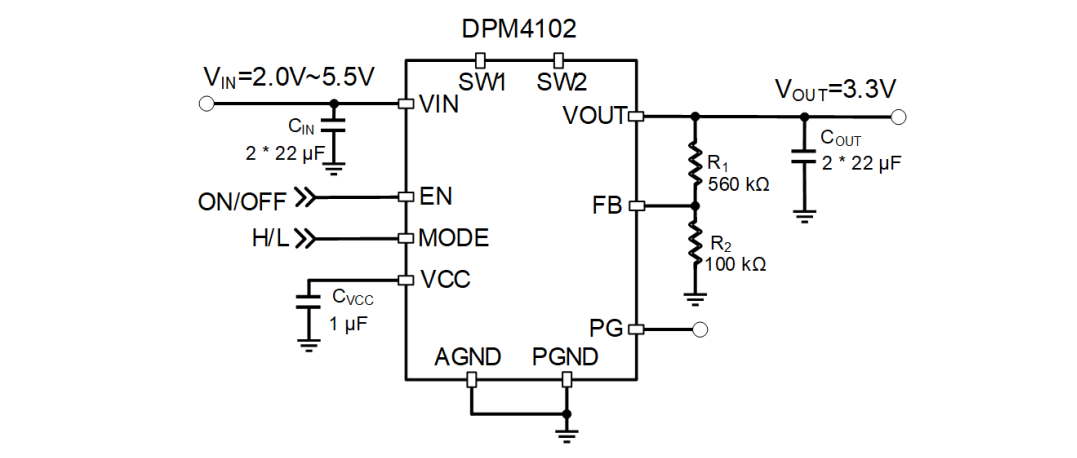

DPM4102应用框图
帝奥微电子
图3:DPM4102典型应用图

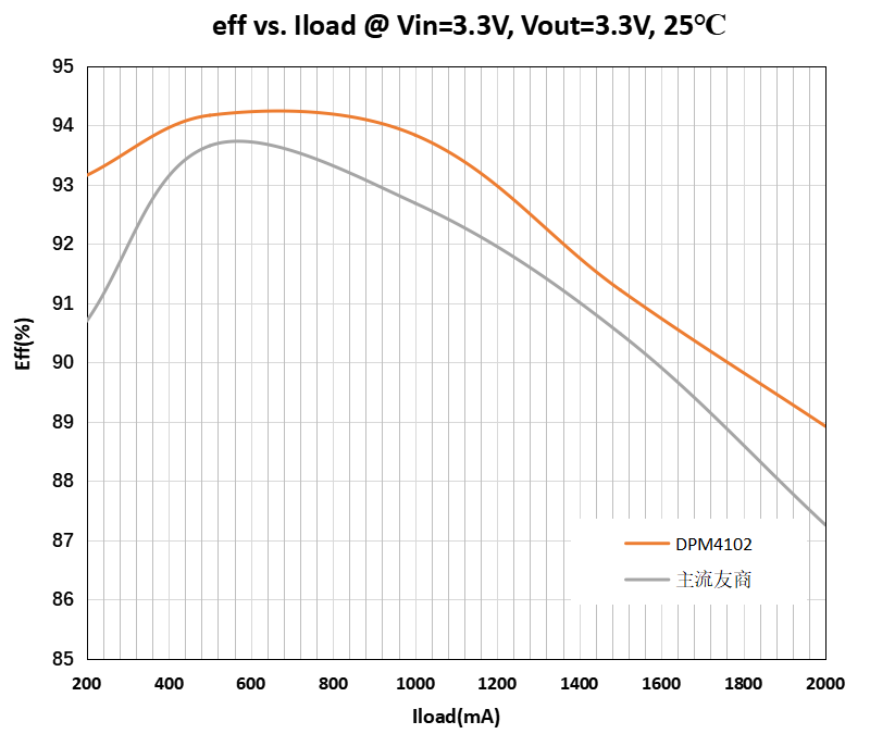

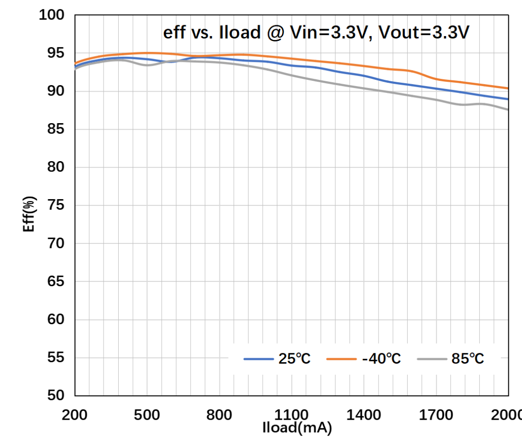

一、全温区高效转换,适配光模块全工况
DPM4102采用同步整流优化架构,实现全工况高效率运行,完美匹配光模块高效率、低发热需求:
峰值转换效率高达95%,轻载至重载区间均保持高效输出,有效降低模块整机功耗与散热压力;
三温条件效率曲线图验证:-40℃~85℃全温区效率表现较为平稳,满足光模块宽温可靠运行要求;
典型静态电流低至9μA,整机待机功耗更低,完美适配光模块低功耗运行需求。
帝奥微电子
图4: DPM4102的效率曲线(FPWM模式)
帝奥微电子
图5:DPM4102和主流友商的效率对比

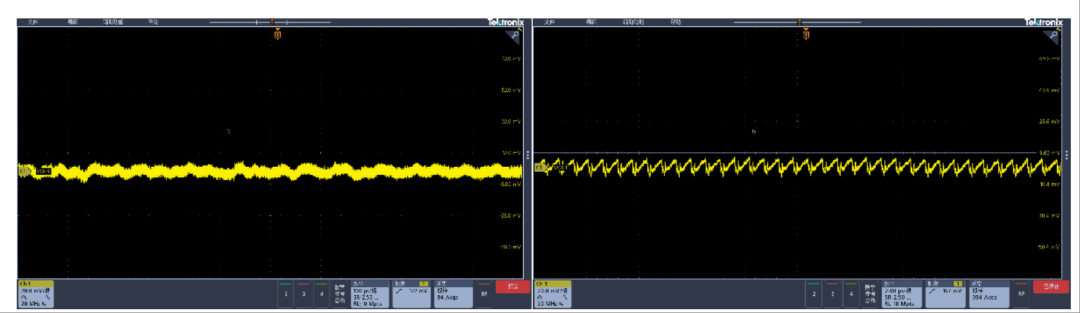

二、低输出纹波,纯净供电守护敏感链路
DPM4102专为光模块激光驱动、模拟供电等噪声敏感单元深度优化,输出纹波极小。
2MHz固定开关频率 + FPWM低噪声模式,从架构层面抑制纹波干扰;
纹波实测验证:全负载段输出纹波控制优异,杜绝供电噪声引发的光模块误码、信号失真、链路掉帧问题,全方位保障高速信号完整性。
测试条件:Vin=3.3V,Vout=3.3V
帝奥微电子
图6: DPM4102分别带载0A/2A的纹波

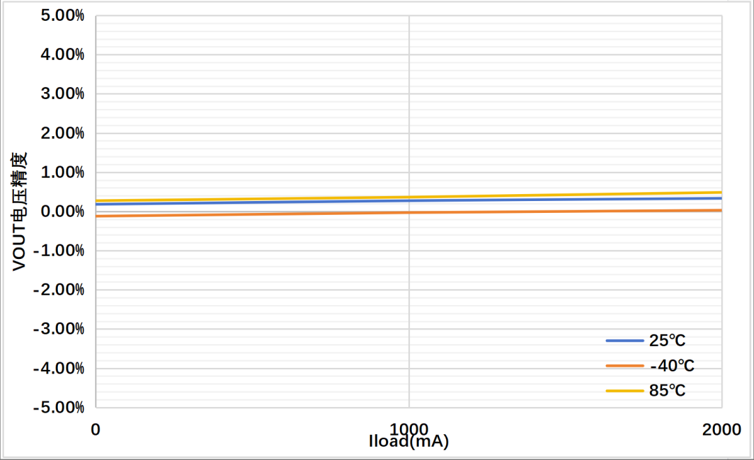

四、出色负载调整率,
全温全负载段输出电压波动极小
针对光模块全温区、宽负载范围的严苛供电要求优化,DPM4102负载调整率表现优异:
空载至2.0A满载全区间切换,输出电压平稳,输出电压一致性高;
-40℃~85℃全温范围内,负载调整率远低于1%。

帝奥微电子
图7:DPM4102三温下输出电压精度

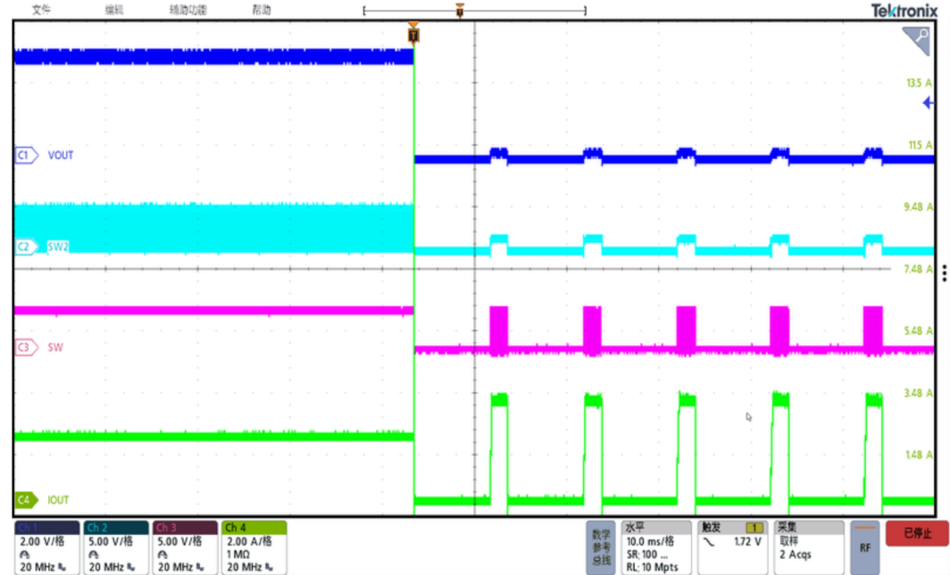

五、全保护高可靠,光模块运行更安心
面向光模块实际应用中的异常工况,搭载多重可靠保护机制,供电安全有保障:
采用打嗝模式短路保护,异常短路时自动进入间歇工作状态,避免芯片、光模块因过流烧毁;
故障解除后自动重启恢复正常输出,无需人工干预;
同步集成过压、过热、欠压锁定、双向限流多重防护,构建全场景供电安全屏障。
测试条件:Vin=3.3V,Vout=3.3V,
从2A到短路状态
帝奥微电子
图8:DPM4102短路保护测试
