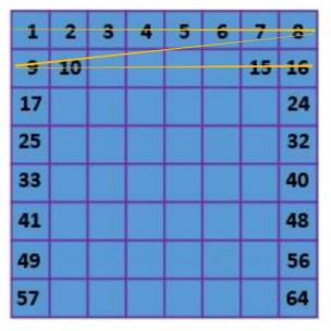

2.1.显示原理
下图表示一个8*8像素的画面,图中每个格子表示一个像素点,显示图像时像素点快速点亮的过程按表格中编号的顺序逐个点亮,从左到右,从上到下,按图中箭头方向的“Z”字形顺序。
PCIe
以上图为例,每行8个像素点,每完成一行信号的传输,会转到下一行信号传输,直到完成第8行数据的传输,就完成了一个画面的数据传输了,一个画面也称为一场或一帧,显示每秒中刷新的帧数称为帧率。比如1920*1080P像素,就是1行有效像素点1920,一场(也就是一帧)有效行为1080行。
每个像素点的像素值数据,对应每个像素点的颜色。常见的像素值表示格式比如:RGB888, RGB分别代表:红R,绿G,蓝B,888是指R、G、B分别有8bit,也就是R、G、B每一色光有2^8=256级阶调,通过RGB三色光的不同组合,一个像素上最多可显示24位的256*256*256=16,777,216色。

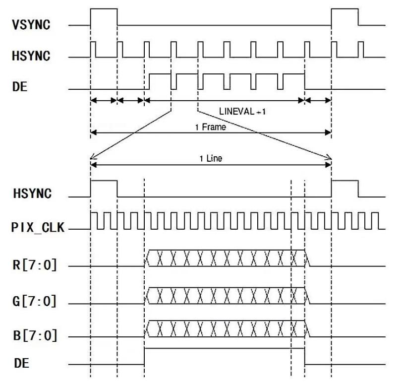

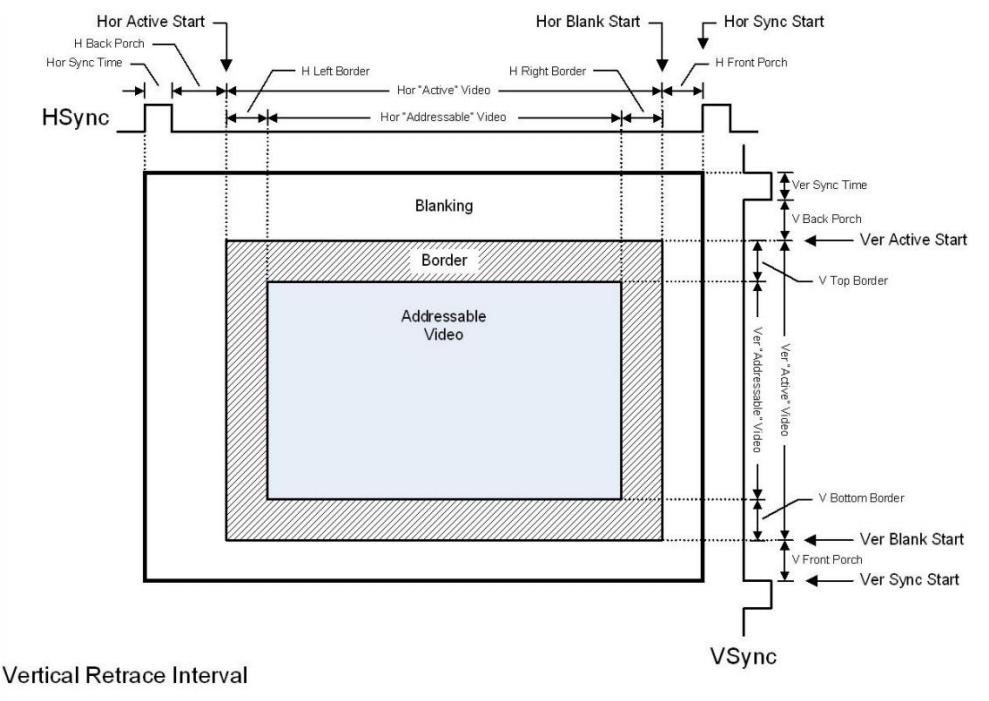

像素数据源源不断输送进来,行、场的切换通过行场同步信号来控制,即hsync(行同步)
和vsync(场同步信号)。
上图中Addressable部分内容是在显示器中可看到的区域,像素点是否有效通过DE信号标识;Border可理解为显示黑边或者显示边框,通常Border显示的像素值是0(黑色)。行、场切换过程都是在用户感受不到的区域进行的,这个区域就是Blanking部分,称为消隐区间。同步信号上升沿表示新的一行/一场开始,Hsync对应行,Vsync对应场。

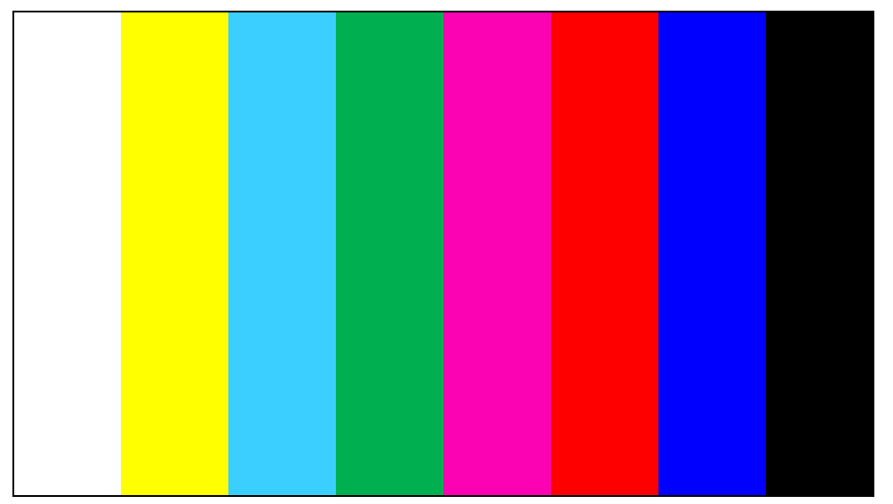

彩条产生:
PCIe

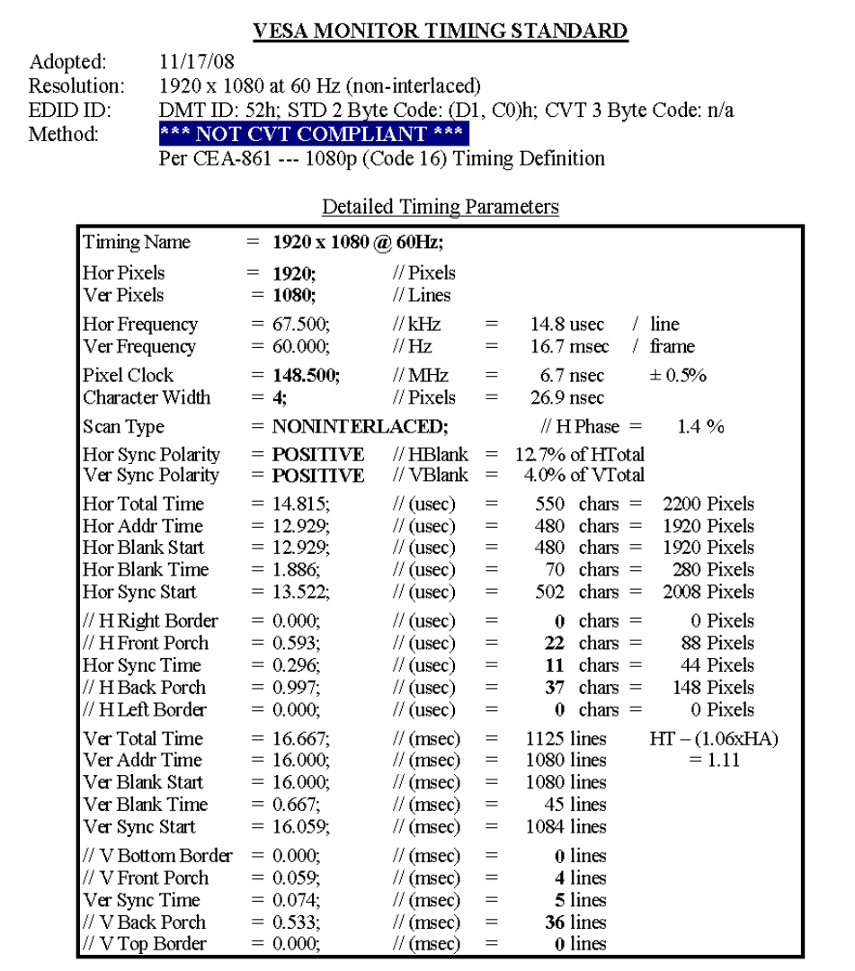

本实验采用1920*1080@60的视频规格,详细时序参数如下:
PCIe

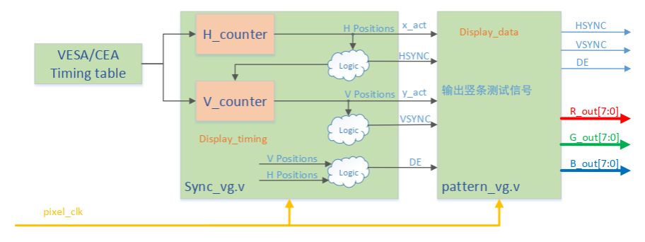

HDMI显示的数据源采用verilog编写的显示时序产生模块sync_vg实现上图的时序,彩条生成模块pattern_vg根据像素点所在位置,即列数和行数确定像素值,实现彩条图案。
彩条按照每行均匀分成8部分,根据每行的像素点数的范围对像素值设置成对应的颜色,实现彩条信号。
PCIe

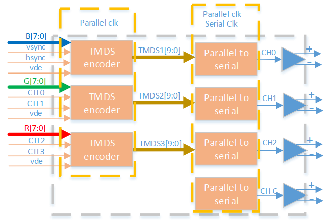

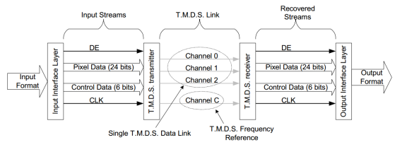

2.2.HDMI 接口设计
HDMI输出接口采用TMDS通信方式。在一个时钟周期内,每个TMDS通道都能传送10bit的数据流。
PCIe
LVDS(Low Voltage Differential Signaling,低电压差分信号)是一种以低摆幅、差分方式进行高速数据传输的接口技术,最初用于高速串行通信,如今在显示接口、板级互连和芯片间通信中被广泛采用。它的设计初衷并不是追求极高的单通道带宽,而是在高速、低功耗和高可靠性之间取得平衡。LVDS 最突出的优势是抗干扰能力强。它采用一对差分信号线进行传输,接收端只关心两根线之间的电压差,而对共模噪声不敏感。当外界电磁干扰同时作用在两根线上时,这部分噪声会被差分接收器自动抵消,因此 LVDS 在复杂电磁环境中依然能够保持较低的误码率,非常适合高速数字系统和密集布线的电路板。
2.3.实验源码设计
实验hdmi_test
HDMI输出彩条显示例程,分成4个模块,时钟模块pll、、显示时序产生模块sync_vg、彩条生成模块pattern_vg,编码转换rgb转tmds模块rgb2tmds以下为模块拓扑图,源码详情请查看
demo。

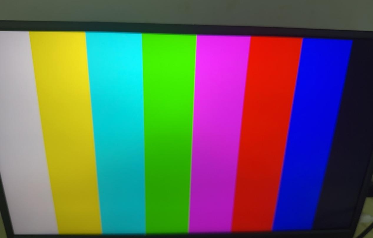

3.实验现象
实验现象:hdmi_test
连接好OPHW-25开发板和显示器,下载程序,可以看到显示器显示8条彩条。
PCIe
